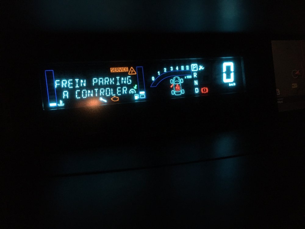

Il était 100% fonctionnel mais j'avais le message frein de parking à contrôler.

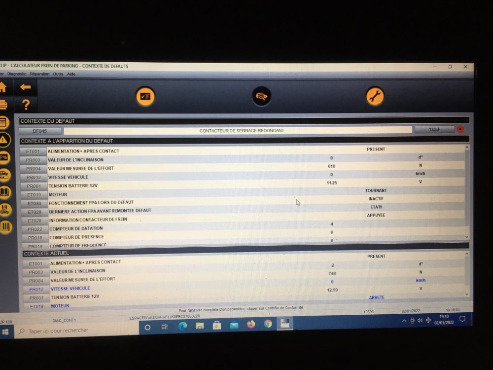

Voici le défaut : DF045 Contacteur de serrage redondant.

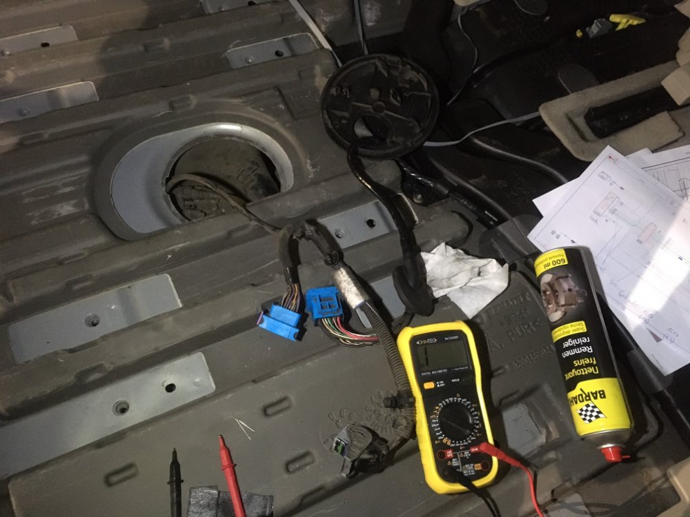

J'ai donc pris la doc technique et vérifié la continuité de la ligne de commande qui va de la palette jusqu'au frein de parking.
C'est là que j'ai découvert la panne.

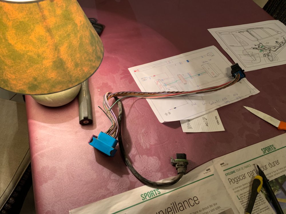

Sous le plancher se situe un faisceau qui relie le calculateur de frein de parking et la jauge de carburant sous caisse au faisceau habitacle.
Il passe au niveau de l'ouverture qui donne accès au réservoir.
Je le démonte et teste la continuité de la ligne de commande --> pas de continuité.

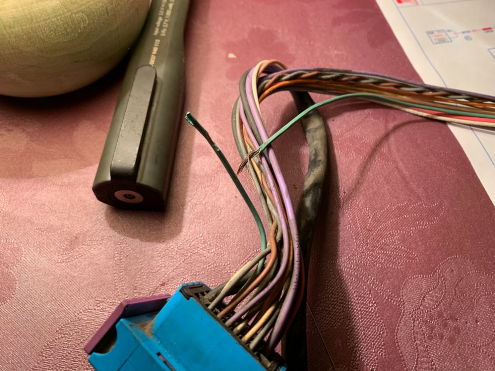

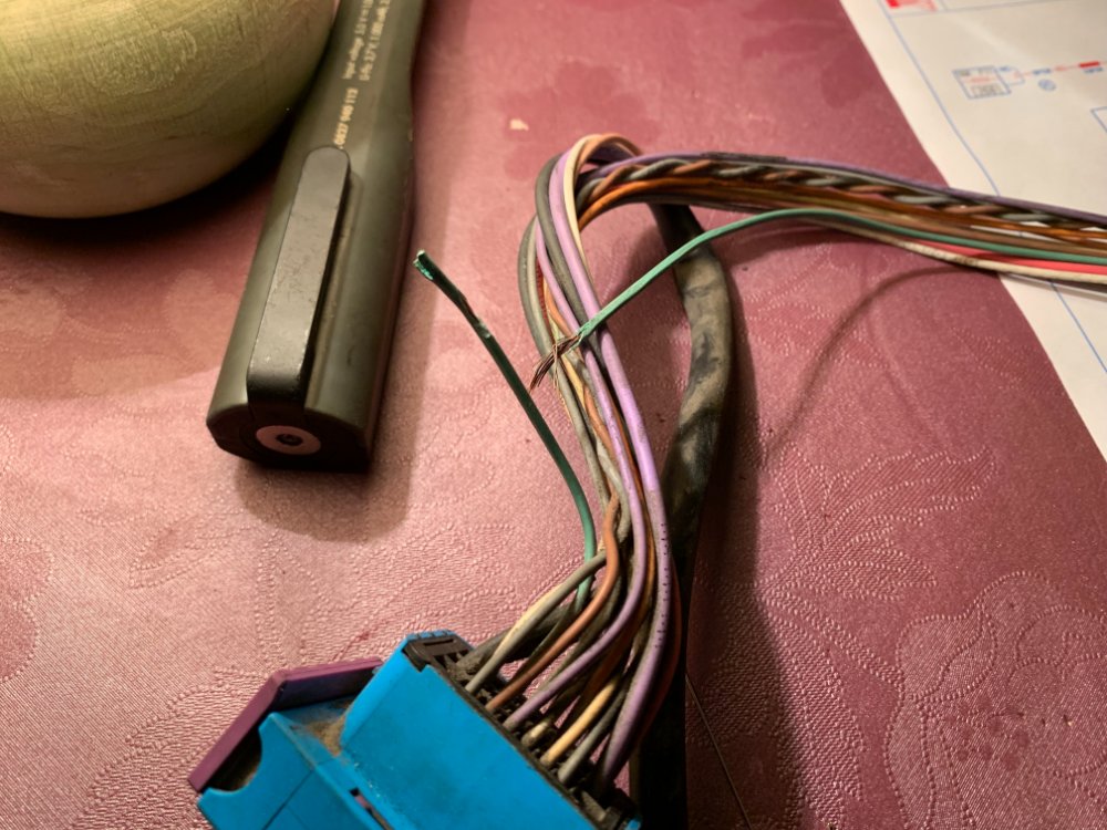

Après avoir dépiauté le faisceau, j'ai trouvé le coupable.
Les câbles sont protégés par une gaine tissu, et le faisceau est plaqué contre le plancher sous la caisse. J'imagine qu'il devait y a voir un léger mouvement car la protection était abimée, jusqu'à mettre à nu ce câble vert, qui s'est ensuite oxydé et coupé en 2.
Après réparation plus de soucis, j'ai reposé l'ensemble en ajoutant une gaine plastique pour éviter un risque de blessure du faisceau.
