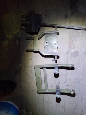

				Bonjour , avez vous trouvé votre presse ? j'ai un outil SUS1039 Bonne soirée .

			-  outil s103

Bonjour espace06 , je peux vous le prêter , comme je n'habite pas dans votre région , je propose de vous l'envoyer en mondial relay ; j'ai regardé , il y en a pour 17€ et quelque , pour l'aller et autant pour le retour . Compter vous changer les ressorts ou seulement les amortisseurs ???  parce si vous ne changez pas les ressorts vous n'aurez pas besoin de la tige qui est sur la photo . Bonne jounée .

				Bonjour , pour les ressorts, ce n'est nécessaire de les changer , je ne sais même pas si on en trouve . Si vous commandez les amortisseurs essayez de trouver une version avec toutes les pièces (silent bloc , etc ) comme ceux de la photo par exemple :
https://www.oscaro.com/jeu-de-2-amortis ... gXVvGNE0fX mais pas disponibles chez O.... ou
https://www.piecesauto.fr/gabriel-11275526.html en rupture de stock  pour les ressorts je n'en ai pas trouvé "en stock"
Si tu te lance et si ton mécano est dispo , prépare lui le terrain , un max de dégrippant sur les goujons haut et surtout bas ; l'amortisseur est vissé sur un axe , dans un endroit où la rouille est au paradis . Chez speedy ils avaient forcé , le goujon de l'amortisseur avait cassé dans l'axe et j'ai dû attendre deux semaines pour récupérer mon espace , et c'était il y a 15 ans , les pièces étaient encore trouvables facilement . Chez Speedy ils n'avaient pas l'outil SUS1039 , ils avaient utilisé des griffes traditionnelles  , quand le goujon a cassé, ils ont faillit y rester . Donc dégrippant à dose maxi au moins deux jours avant, ton mécano te remerciera . A plus
