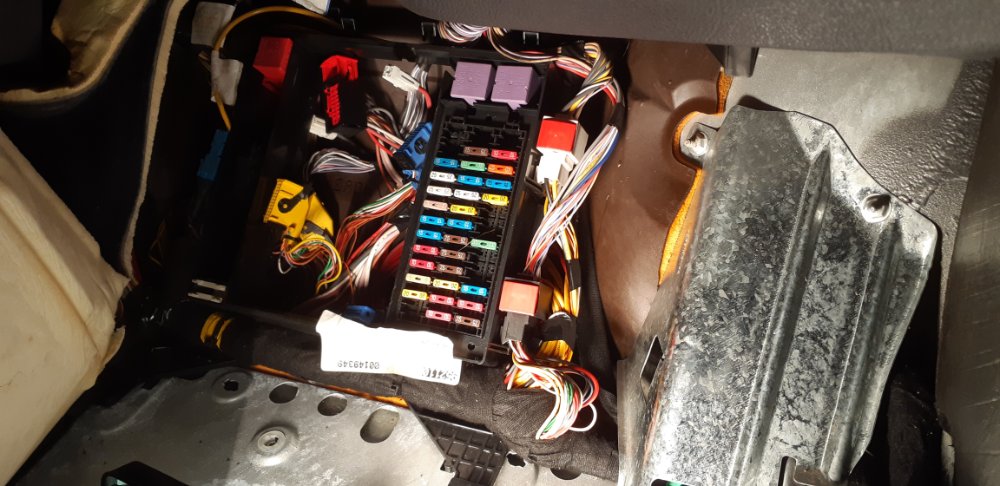

Il n'y a pas de relais pour les feux de positions. Je pense qu'il faut regarder côté commodo. Les fusibles 10 A sont aux pieds du passager, il y en a deux D et G (F1/F2).

A tout hasard, tu n'aurais pas une fuite de liquide de refroidissement?
Moi, j'ai eu le cas , mes feux de croisement restaient allumés en permanence, voire même s'allumaient tout seuls!
La cause, fuite du radiateur de chauffage interne côté passager et le liquide coulait sous les pieds du passager, et faisait "baigner" dans le jus mes connexions électriques...
Sinon, la boite de relais est à l'avant gauche sous le capot.
Bonne journée

Pistes possibles :
- B2i ou connectique souillés par du liquide aux pieds du passager
- commodo défectueux
- et pour rajouter une piste : prise d'attelage ayant pris la flotte !

J'ai refait la prise d'attelage qui pourtant pas de problème d'alimentation. Elle a morflé sérieusement à couper les fils tellement certaines vis étaient rouillées.
Mais il faut absolument voir aussi du côté du BII ou fusibles. Les radiateurs tôt ou tard ça goutte avec la contrainte planche de bord/tablier. A un moment les sertis radiateur cèdent.
