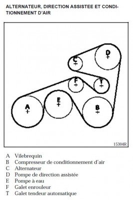

J'ai déjà retrouvé ce schéma :
Chemin courroie accessoires F4R.JPG.jpg (20.34 Kio) Vu 1542 fois

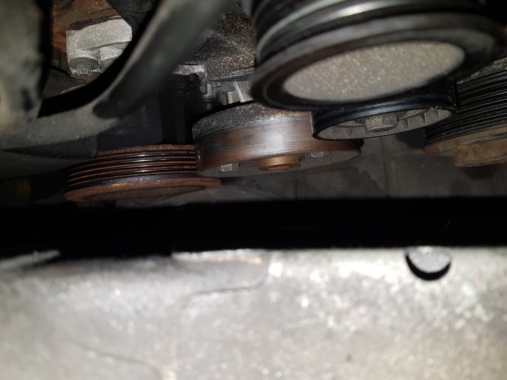

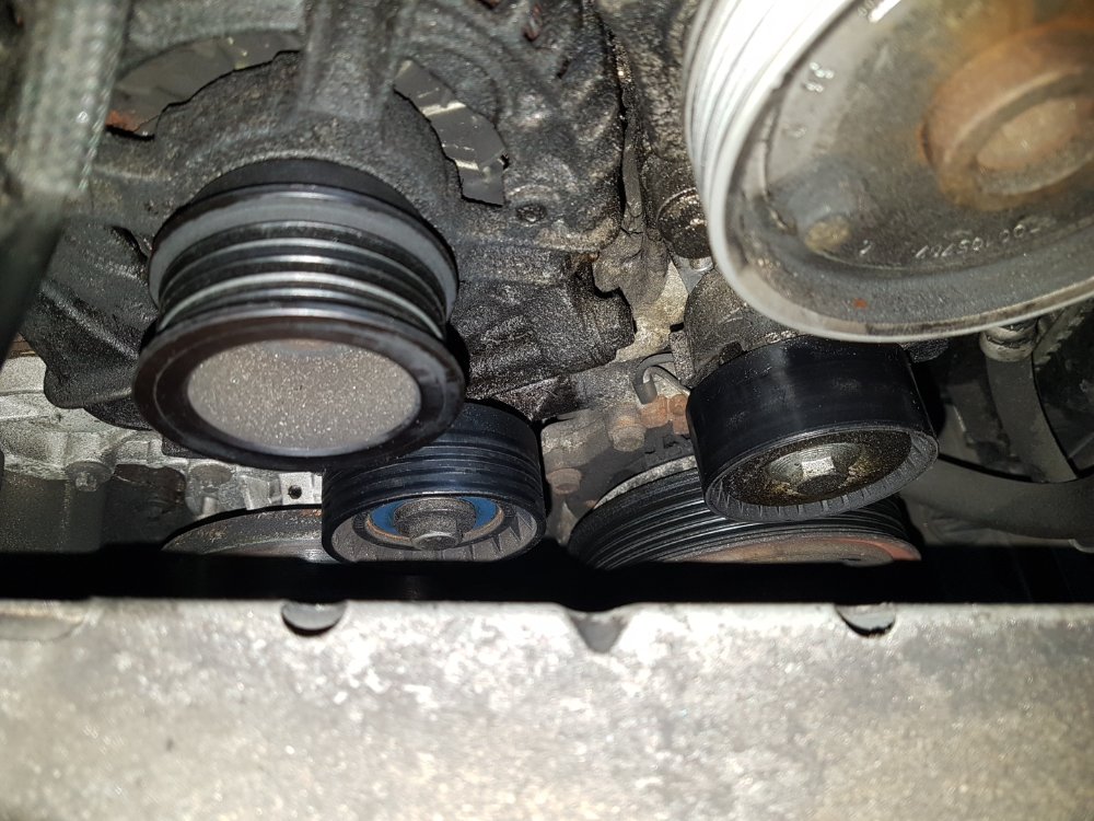

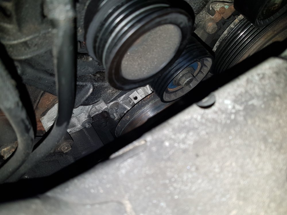

Je reviens de la voiture. J'ai l'impression que la pompe a eau est naze. Pourtant changé il y a 2 ans en même temps que la distribution.
Il y a un trou au dessu. Qu'est ce que c'est?
Comment trouvez vous l'aspect de la poulie de pompe a eau? Elle semble oxydé sur plus de la moitié...
Je vais vous mettre une vidéo. Il y a 1 a 2 mm de jeu sur la pompe DA. C'est grave ou normal?

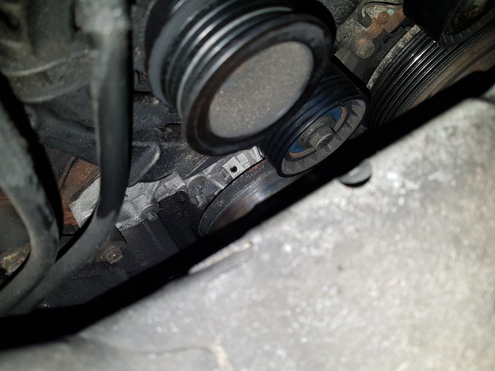

on voit mieu la poulie louche sur celle la :

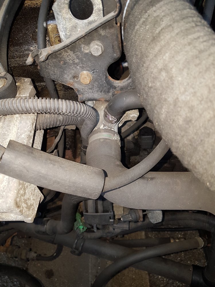

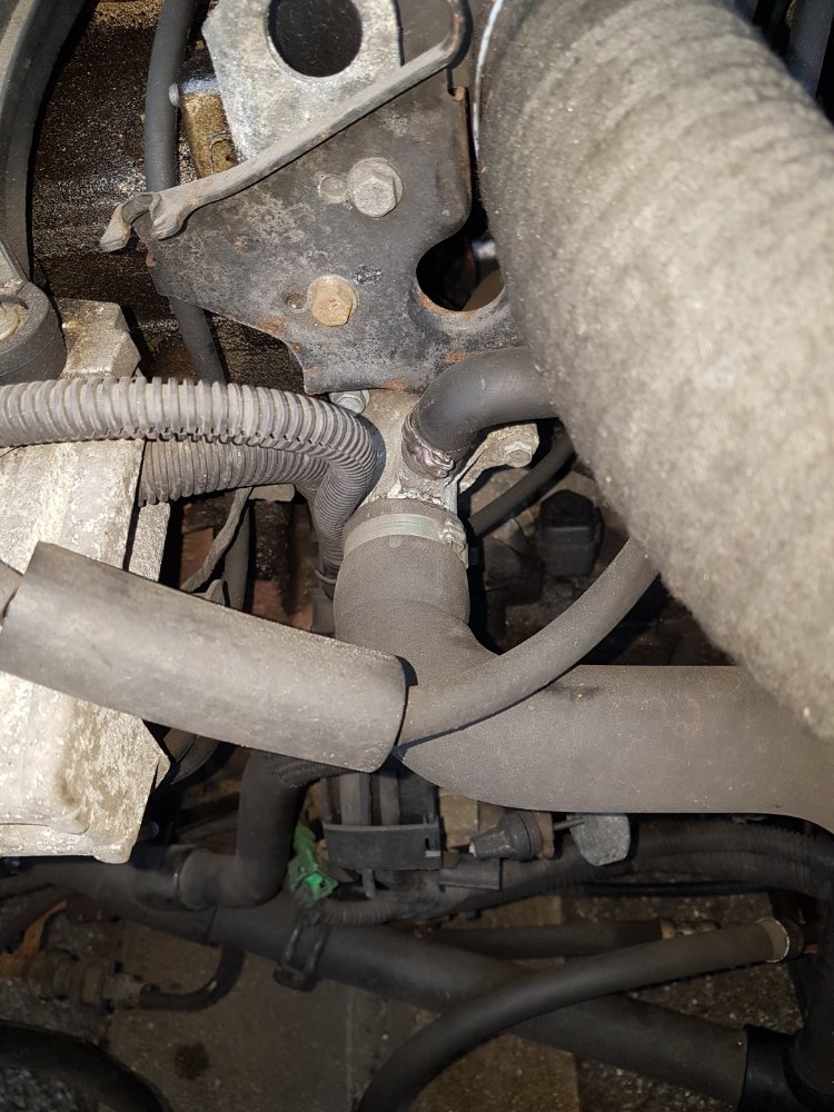

J'ai oublié dans ma liste ... le carlostat.
Est ce qu'il se trouve dans cet embranchement?
Espace 3 de 2000 2l 16s 75Mkm en 2009 et 170Mkm en 2020 JEON05 moteur F4R.
Messages : 8897
Re: Courroie d'accessoires
le trou, c'est normal.
l’oxydation, aussi, c'est un pb courant sur les voiture aussi neuve que la tienne.

Pervenche a écrit : 03 févr. 2022, 15:28 Est ce qu'il se trouve dans cet embranchement?
Ça ressemble fortement à ce que j'ai sur mon Espace, qui a la même base moteur.

Pervenche a écrit : 03 févr. 2022, 15:28 J'ai oublié dans ma liste ... le carlostat.
Oui, sortie culasse.
