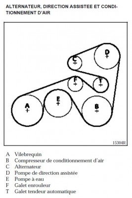

J'ai déjà retrouvé ce schéma :
Chemin courroie accessoires F4R.JPG.jpg (20.34 Kio) Vu 1544 fois

Vérifie la poulie débrayable ( s'il y a ) de l'alternateur . J'ai eu le cas sur une Merco classe A récemment , tout le monde préconisait le remplacement de tous les galets et tendeur de la courroie accessoires , une galère à changer :evil: :evil: , faut descendre le moteur , alors que c'était la poulie d'alternateur qui était raide .

Beaucoup plus simple, courroie mal positionnée. Il fait laisser une gorge de libre sur la poulie j'ai claqué 3 courroies en 2010 avant de trouver l'erreur
Il y a un sujet sur ce problème.
