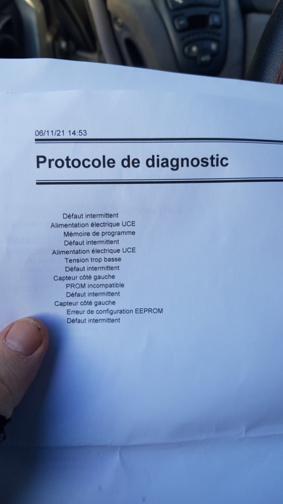

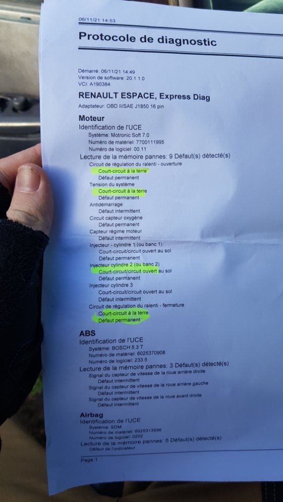

J'ai un problème global électronique sur E3 V6 2001 qui semblerait etre un court circuit. Un + qui touche quelque part ?
Contact ON j'ai 0,8A environ qui circulent aux bornes de la batterie. Moteur en marche j'ai 3,5A aux bornes de la batterie.
Moteur en marche la tension varie aléatoirement entre 10,5V et 13,5V (alternateur et batterie changées il y a deux ans). J'ai vérifié la masse batterie/chassis/boite.
Pouvez vous m'aiguiller ? svp
ci joint le diag
ci joint le diag

pleins de problèmes qui m'ont fait ouvrir pleins d'autre postes sur le forum ^^ Je ne sais pas si tout est lié cependant.
En gros problemes assez aleatoires de :
- sonde température tableau de bord,
- accoups lors du rétrograde/ralentissement
- bip rouge centralisation qui sonne en roulant
- batterie qui se vide en quelques jours de stationnement
- recharge alternateur qui bug
- gros soucis de démarrage vu que la batterie envoit qu'à moitié le jus parfois. Je dois sortir mon booster un démarrage sur deux c'est super pratique lol
- etc et simplement court circuit sur lecture valise ci joint.
ps mon Espace est a vendre au cas ou.

- Messages : 8811
Re: E3 V6 2001 problème court circuit (help)
bon..
vu les pb, 500€ je suis preneur..
le pb du ton diag, c'est son impresision, ça doit _ètre fait avec un truc comme multidiag.
sur renault, il faut travailler avec canclip, c'est plus précis et compréhensible
la tu es dans un boulot d'electricien, il sonner chaque fil pour voir ou est le pb.

faut que je trouve un électricien auto pas cher alorsgrostoto a écrit : 09 févr. 2022, 15:49 bon..
j'ai le canclip mais a part me mettre des erreurs calculateur partout ça m'a pas trop aidé. Le diag en tete de topic a été fait par Midas donc théoriquement une valise multimarque.
