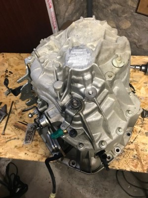

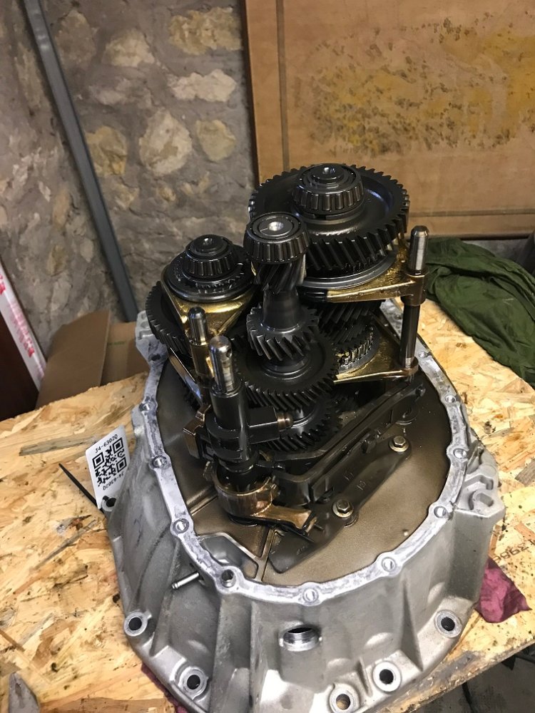

Ci joint quelques photos prises lors de la remise en état de la boite de vitesse de la voiture de Gizmo_091. Ici une pk4 005, mais tant que l'on trouve des pièces, je peux refaire n'importe quelle autre boite manuelle.
Pour rappel, sa boite chantait en 5ieme et 6ieme et parfois la vitesse sautait. Ça indique irrémédiablement une boite malade. Un garage habituel propose une boite d'occasion ou une boite reconditionnée, mais n'étant pas un garage habituel, je lui ai proposé de reconditionner moi même la boite. D'une part ca me permet d'etre sur de la qualité du travail fait et des pièces montées, d'autre part ca abaisse la facture .
Je passe les étapes de dépose/repose de boite qui sur l'espace 4 donnent pas mal de boulot mais ca reste accessible comparativement à des monospaces compacts qui eux sont plus "délicats".
On part d'une boite entiere
Que l'on ouvre et découvre

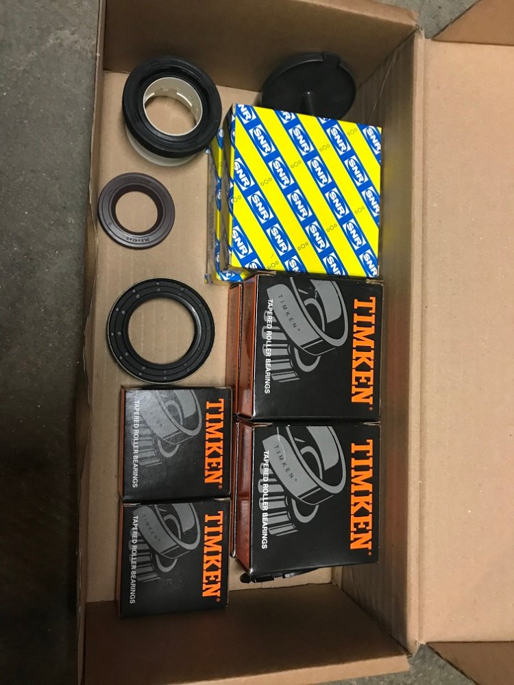

Repose en pièces (référence à trouver :lol: )
Les pièces neuves

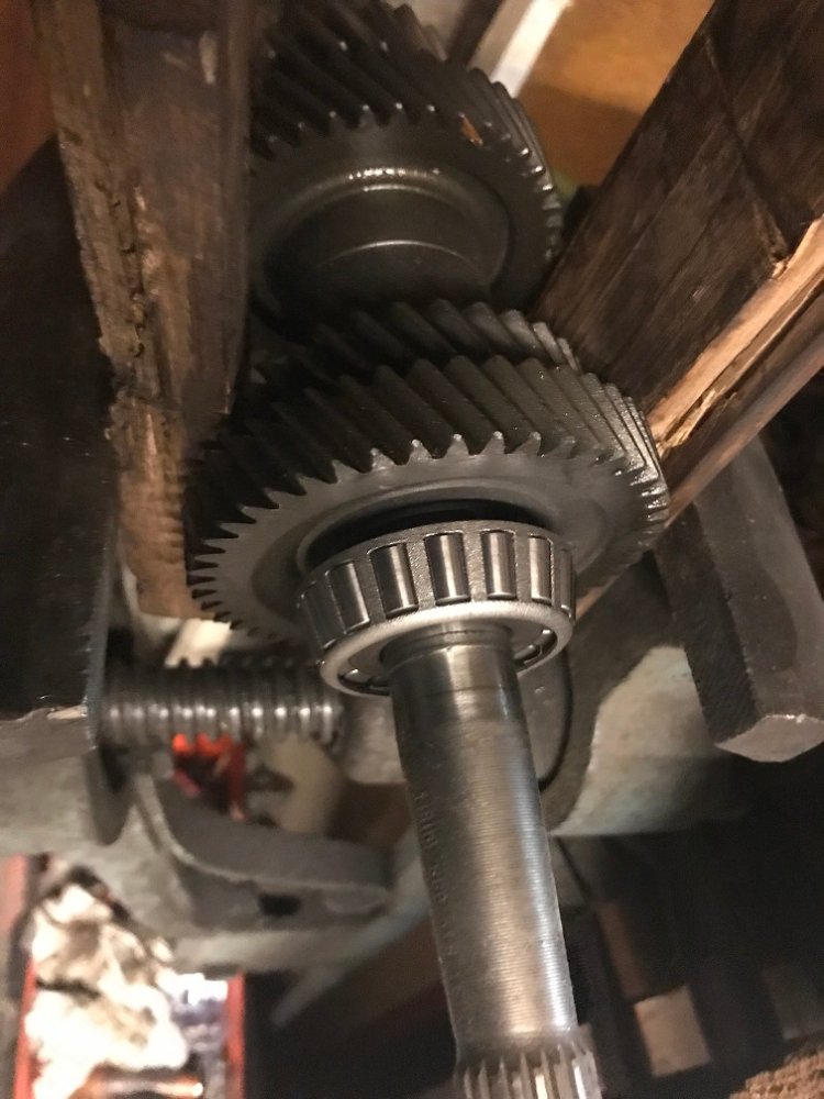

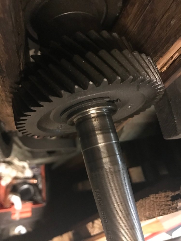

Un arbre qui a perdu son roulement
Le même réhabillé en tenue de soirée

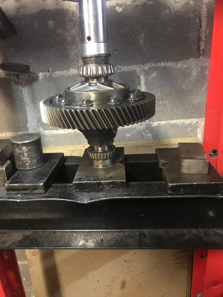

La mise en place des roulements de differentiel

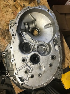

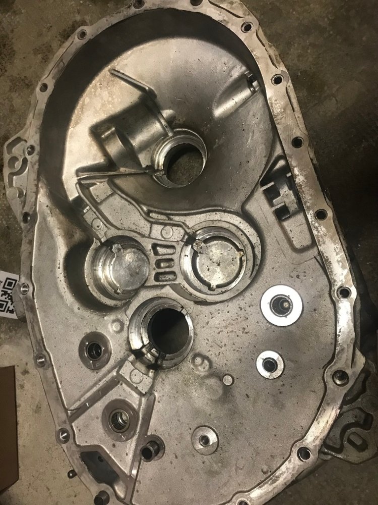

Un carter avant dépose des bagues
Le même nu

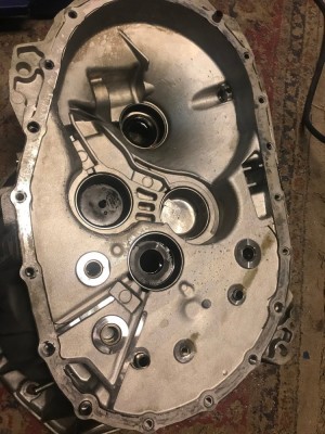

Le même réhabillé

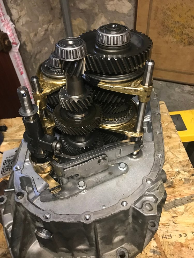

La boite avant remise en place du carter

Ça ressemble beaucoup à la PK6, mis à part le différentiel.
Quelle méthode pour extraire les bagues dans le carter? Un coup de soudure pour les faire rétrécir?

oui soudure de 3 /4 cordons au mig. et je me suis fabriqué un extracteur dédié, en partant d'un extracteur de plaquettes de freins de ds.Il n'y a guere d'autre methode vu qu'on a aucun accès à l'arriere des cages. donc systeme D
oui la pk6 est proche, tout comme la pk1 (un peu moins), en meme temps, ce sont des pk. avec toutes les memes defauts : roulements sous dimensionnés et de qualité médiocre, quantité d'huile trop faible et surtout préconisation constructeur débile : pas de vidange prévue.
déja que le niveau est souvent trop bas à cause des fuites, si en plus l'huile est ancienne, la recette ne rate pas : l'arbre le plus en haut n'est plus lubrifié, les roulements lachent.

Et oui, une belle galère pour sortir les cages de roulements dans les carters. Rien n' est prévu . Là tu te dis que les concepteurs n' ont pas prévu de réparation sur ces boites !!

En effet un grand classique ces cages inaccessibles, notamment celles du differentiel bien au fond. Mais avec un coup de poster à souder ca vient bien.
sur les 2.2 dci, les pk6 etaient fragiles et faute de vidange ca a encore raccourci la duree de vie des boites.
