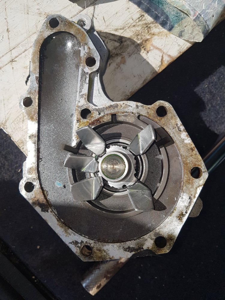

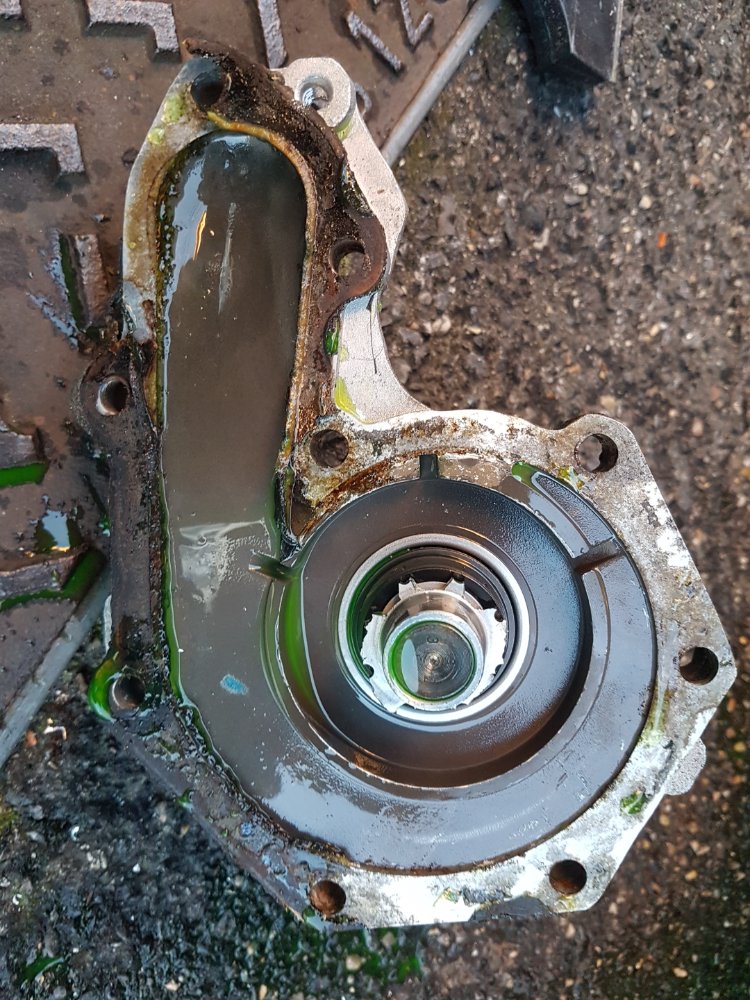

Aujourd'hui remplacement de la courroie et de la pompe a eau et la ....
elle n'a plus aucune ailette!!!
J'en ai récupéré 5 dans une cavité en haut a gauche. Mais je crois qu'il m'en manque.
Les ailettes de cette ancienne pompe SKF sont en acier inoxydable aimantable, alors que la nouvelle pompe a eau Valeo a des ailettes qui semblent être en aluminium. Je ne sais pas ce qu'il faut faire dans ce cas, n'hésitez pas à me donner votre avis.

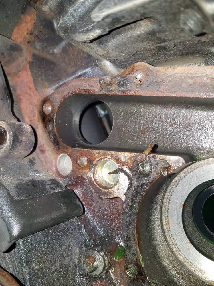

Comme ton circuit est vide , tu démontes l'ensemble des durites , cette ailette est bien quelque part . Je pense dans le bas d'une durite après la pompe à eau .

D'où de tels dégâts peuvent-ils venir? Age, liquide employé, marque de la pièce?

D'où les dégâts viennent, c'est une bonne question...
Pompe a eau SKF changée par un mécano il y a 20 000 km environs.

Cela pourrait-il être une histoire de liquide? Comme dans les moteurs à chemises humides qui parfois souffrent de "cavitation" (je suis désolé, je n'aime pas le franglais mais je ne connais que le terme anglais). De ce que je comprends dans certains moteurs, si un additif n'est pas présent dans le LDR les vibrations transmirent du piston à la chemise font décoller le LDR de la surface de celle-ci, emportant un morceau de la paroi extérieure. Je crois qu'il faut du LDR type D pour un moteur F4R.
Sinon un défaut de la pièce? 20k km c'est rien, est-elle encore sous garantie? Ma pompe à eau Renault doit avoir 100k km, je la démonte d'ici quelques semaines.
, 301 560 km
- Messages : 8897
Re: Catastrophe pompe à eau.
Defaut de pompe ça.
Ou alors tu as pris un sur régime a 15000tr mn..

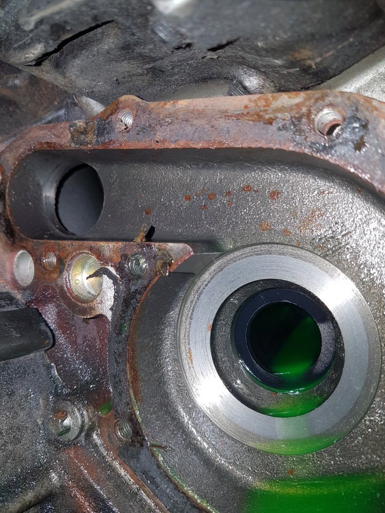

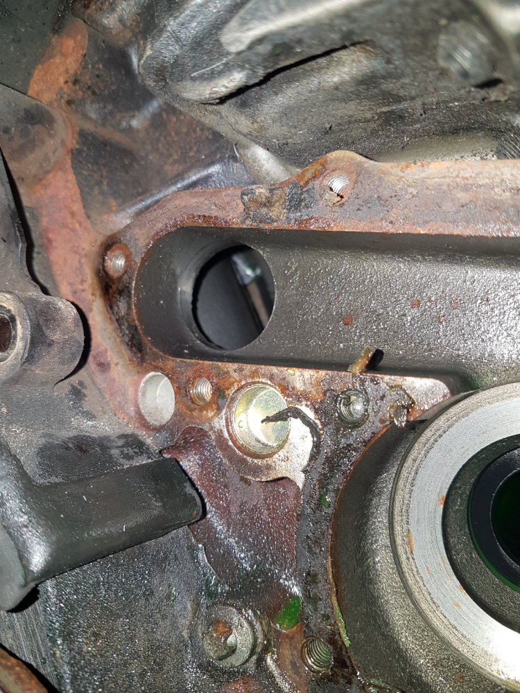

Aujourd'hui j'ai changé le carlostat mais aucune pièce autour
Détaché la durite basse du radiateur ...rien.
Commencé a me faire un aimant collé sur une tige et la colle araldite ne polymerise pas (trop vielle).
Je désespère.
Je suis pas près de reprendre la route a ce rythme...
Voila ou j'en suis a cette heure : En plus je me suis fait refourguer de la merde par oscaro. Mon kit courroie SKF a un roulement NSK. Ma pompe a eau valeo est signée italacciai
Je désespère.

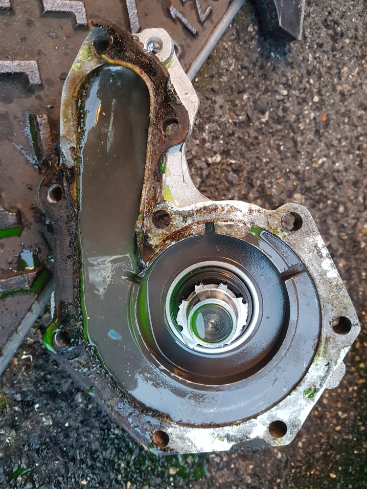

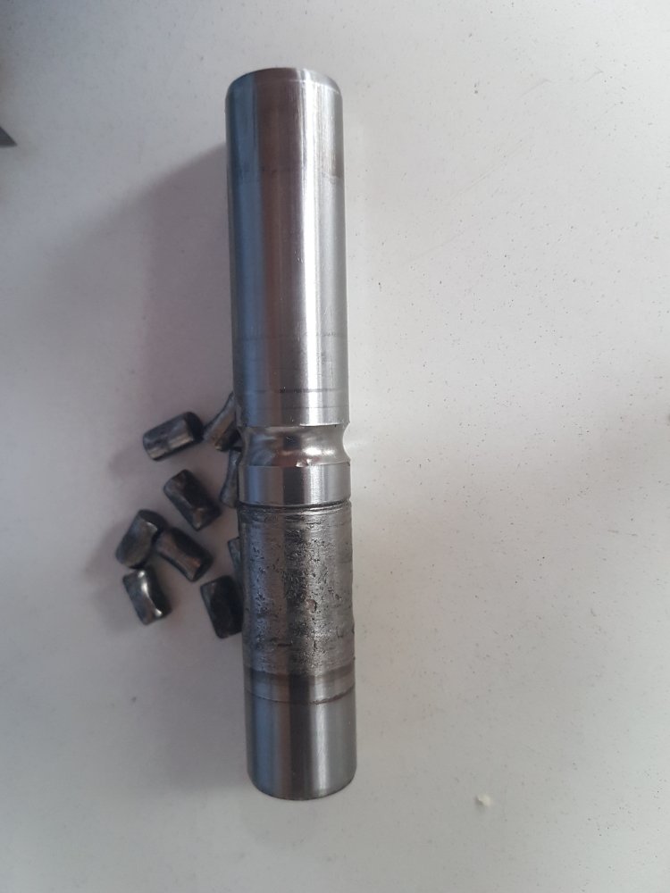

Bon j'ai remonté avec de 0 a 2 aillettes a l'intérieur.
Car elles ont peut être été retirées lors du changement de radiateur.

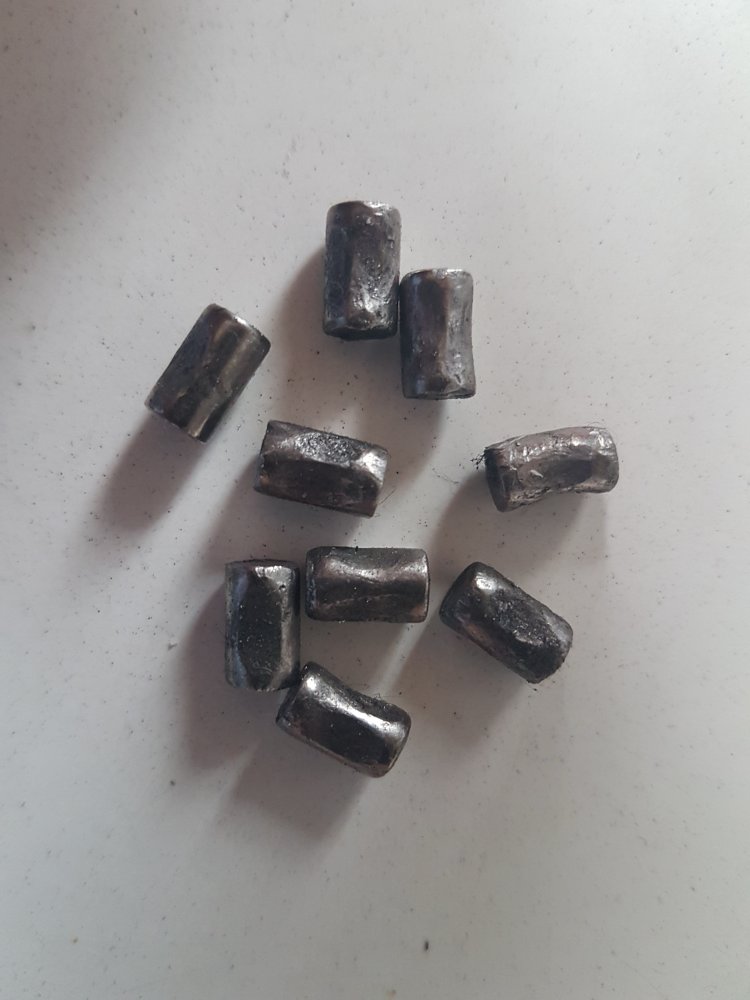

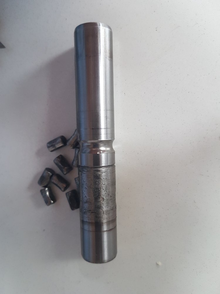

Après démontage complet de la pompe a eau, j'ai trouvé un deuxième problèmes sur celle ci. Le roulement a rouleau exterieur a explosé. Je vous montre la photo c'est assez marrant cet usinage par frottement
Il s'agit de l'axe de la pompe a eau (que je récupère pour usinage futur) :

Il n'est pas impossible que la pompe "SKF" soit en réalité une contrefaçon ainsi que le roulement NSK.
Il est triste de constater qu'il existe de nombreuses pièces automobiles non authentiques qui attendent des acheteurs sans méfiance.
Si cela vous semble trop bon marché, soyez très prudent !

- Messages : 8897
On y est.. javais bien parler de jeu dans laxe...
Cest pour ça que les ailettes ont cassées.
