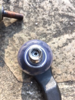

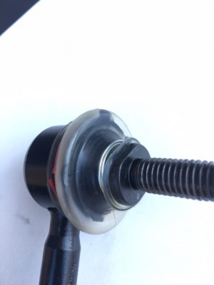

J'ai reçu aujourd'hui toutes les rotules du train avant. Les pièces sont de qualité excellente au toucher, on verra dans le temps pour l'usure. La marque est Mapco, il y en a pour 150€ pour les triangles, biellettes de barre stab et rotules de direction intérieures et extérieures. Les biellettes de barre stab sont deux fois plus épaisses que celles d'origines mais se montent parfaitement, marquage Nissan.
Ma question concerne la graisse, j'ai l'impression que les soufflets des rotules n'en contiennent pas:
Qu'en pensez-vous? Il n'y a pas de graisseur dessus.

Je ne sais pas comment tu peux dire qu'il n'y en a pas si tu ne démonte pas le soufflet. Ça m'échappe
Re: Graissage de rotules neuves?
Posté : 06 mars 2022, 21:35
par LeJeune6troeniste
Les soufflets sont transparents! Et quand je regarde dedans, j'ai l'impression que c'est aussi sec qu'un désert!
J'essayerai demain, je pense qu'avec des petits tournevis plats ça doit aller. Au moins, je serai quitte :smile:
Posté : 06 mars 2022, 23:40
par pub2n
Euh, la partie transparente, ce n'est pas une protection amovible avant montage ?
Je ne vois pas trop comment c'est monté sur la photo !

par grostoto
LeJeune6troeniste a écrit : 06 mars 2022, 21:35 Les soufflets sont transparents! Et quand je regarde dedans, j'ai l'impression que c'est aussi sec qu'un désert!
:lol: :lol: :lol: :lol: :lol: :lol: :lol: :lol: :lol: :lol: :lol: :lol:
bin je crois que non.. c'est du mapco, et effectivement, cela semble transparent... jamais vu ça... :lol:
Posté : 08 mars 2022, 02:02
par TheStone
:idea: .... sans doute pour voir s'il y a des bulles dans la graisse, et dans ce cas il faut purger :wink:

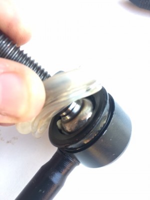

Je me suis occupé de ça cet après-midi, au soleil. :D :D
Premier point, ce sont bien les soufflets et ils sont bien transparents. C'est probablement ce qui me chagrine le plus sur ces pièces, c'est ce qui inspire le moins confiance. Je vais garder un œil dessus, il me semble qu'on peut trouver des soufflets universels donc que c'est réparable si besoin.
Ça fait pas solide...
Je suis ensuite allé voir ce qu'il y avait dedans.
Pas beaucoup de graisse...

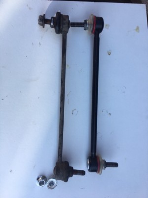

En photo la biellette de barre stabilisatrice. Vu la couleur de la graisse, je pense que c'est de la graisse au lithium blanc. Dans les rotules de direction et de moyeux, c'était de la graisse au molybdène, mais toujours en piètre quantité.
Puisque je parle de biellette de barre stabilisatrice, voici un comparatif.
Avant/après
Avant/après
C'est à mes yeux un point positif de ce kit, ça a l'air globalement solide. J'espère juste que ça ne cache pas un métal de qualité moindre. Même remarque pour les triangles, les renforts sont soudés alors que ceux d'origine semblent pressés. Bizarre la différence de longueur en photo, les biellettes mesurent toutes deux 280 mm.
Ce que j'ai démonté était du TRW, je me demande si c'est l'équipementier d'origine. Je n'ai pas de trace de remplacement par le passé et j'avais les même sur l'autre Espace. Après 200 000 km, soufflets déchirés et rotules très souples, un peu de graisse au molybdène. Même si je dois dire, pour 200 000 km dans un train avant d'Espace IV, elles avaient encore la forme :mrgreen: Les triangles et biellettes de barre stab sont estampillées "Mapco" et "Made in Germany"

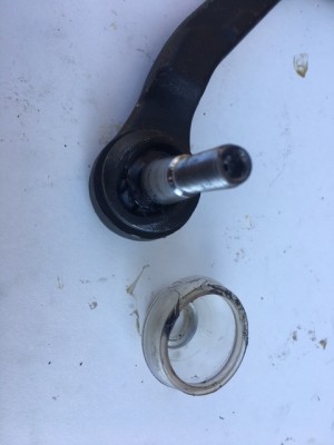

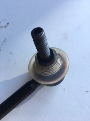

Deuxième point, j'ai rajouté de la graisse (au molybdène) sur toutes les rotules. Je trouvais que la quantité d'origine était légère, donc j'en voulais plus.
Toujours la biellette de BS
Une fois rempli ça donne ça.
Une rotule de direction démontée, on voit bien que le transparent est le soufflet et non une protection

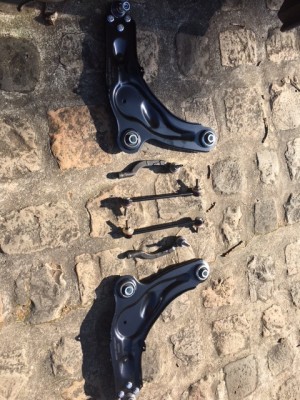

Le kit étalé:
Il manque uniquement les biellettes axiales
