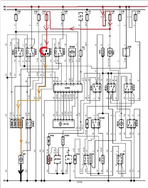

A partir des 3 sucres j'ai pu constater que le courant 12v ne circulent pas sur les fils blanc-blanc/marron de la vitesse 3.

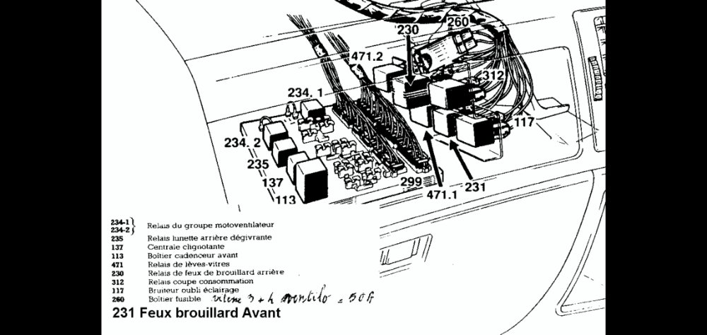

Il y a eu pas mal de sujet qui s'en rapproche sur ce forum, mais rien de concret concernant l'emplacement exacte du fameux fusible de la vitesse 3.
J'ai cru comprendre qu'en fonction des models et des années il pouvais être dans le compartiment moteur ou dans l'habitacle.
Je suis même allé jusqu'à ouvrir le tableau de bord en deux pour voir si par hasard je faisait parti des malchanceux à avoir le fusible (260) en vrac à l'intérieur,mais rien.. ( ou alors je suis myope).
Je cherche aussi l'emplacement du relais de vitesse 3.

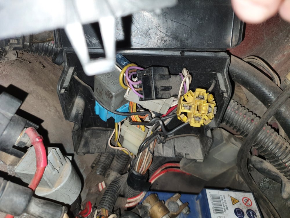

pour ma part, dans la boîte noir au dessus de la batterie, j'ai un relais gris avec fusible incorporé de 15A (intacte) monté dessus, et un support de relais de couleur jaune mais sans relais de monté.

Oui j'ai fait le site en long en large et en travers, c'est même la que j'ai récupérer le shémas avec l'emplacement du fusible (260) qui pourrais être situé dans le tableau de bord. Mais quand il est écrit " vérifier les fusible"
Ça m'envoie surbla page qui montre l'emplacement du fusible vitesse 1 et 2, mais la 3 et la 4 ne sont pas représenté.

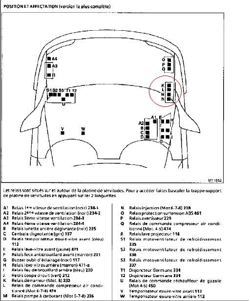

C'est assez difficile de trouver le schéma électrique correspondant exactement à notre véhicule.
En effet il y a des changements avant et après 93 , des changements entre les ventilations, 0,1,2 ,3 vitesses et 1,2,3,4 vitesses, des variantes suivant les options, des variantes après 95 et on relève des variantes suivant les sites de montage.
Voici deux pages de la notice Renault de mon espace 95 .

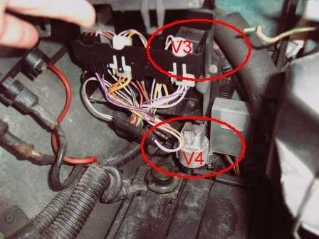

Les relais des vitesses 3 et 4 sont fusiblés, mais un est dans le boitier noir sous le réservoir de la DA,
l'autre dans le boîtier noir à côte du réservoir de la DA

Sur ce modèle on voit que les relais des vitesses 1 et 2 sont sur la platine à droite de la boîte à gant
sous le tableau de bord.
Les relais des vitesses 3 et 4 sont dans le compartiment moteur , mais un dans le boitier 3 et l'autre
dans le boîtier 4.
Ce sont tous des relais fusiblés.
A mon avis, sauf bricolage , il n'y a pas de relai dans un coin et son fusible ailleurs pour la même vitesse.
