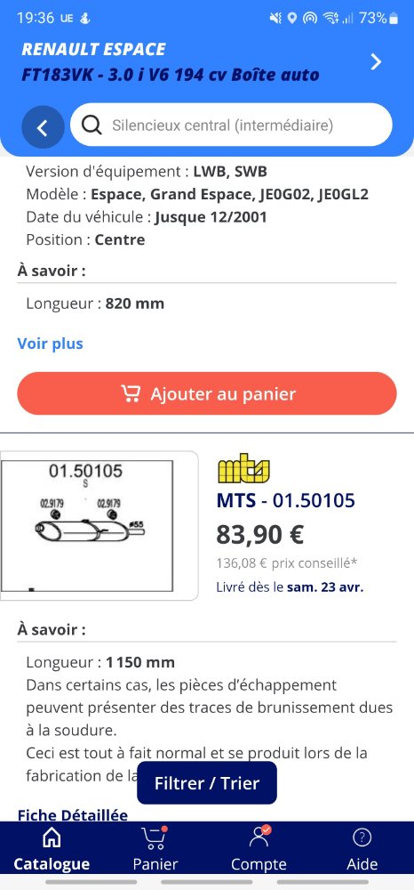

Bonjour, mon silencieux arrière et intermédiaires ayant été vandalisé , coup de tournevis à plusieurs endroits je dois les remplacer .
J'ai une question car je vois plusieurs diamètre pour l'intermediair , 820mm et 1150 mm les deux sont compatibles ? Avec le Grand III ?
Si oui walker où Mts ?
Ensuite que me conseiller vous de prévoir à acheter en sus
Je le fais moi même merci d'avance les amis
Ps si quelqu'un connaît la monte d'origine pour les pneus en 16" d'un grand III V6 car la c'est des pneus non conforme même pas en Xl d'après les garage il ne sont pas adaptés 205 50 R16 101w actuellement

Impeccable merci, sinon sur la longueur de l'intermédiaire 820 MM ou 1150 mm je suis peut perdu la dessus ?

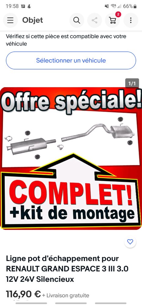

Sur ebay, tu as des kits echappements complet pour V6 pour 115€ environ..

Pour info ligne échappement, sur l'espace long par rapport au cour c'est + 350 mm.
Les lignes longues sont difficiles à trouver même si ils mettent une correspondance pour les longs (soit disant).
Du coup j'ai acheté du Bosal chez Carter Cash qui ne fournit que des lignes courtes. J'ai coupé un morceau de tube 350 mm droit de mon ancienne ligne + 1 manchon de diam 55 (exter) et 2 coliers et la liaison est faite.

Bosal, cest pas mieux que le polonais sur ebay, mais cest plus cher..
Je reçois ma ligne semaine prochaine.

Salut tu as commandé celle ci ? je la commande demain si c'est bon merci d'avance
De la famille
De la famille
- Messages : 7938
Re: Remplacement silencieux arrière plus central, que prévoir grand III 3.0V6 2000
Bin non... je n'ai pas (plus) un V6, mais un 2.0 16v... (mais le visuel est quasi identique)
normalement je reçois demain, alors attend encore un peu...comme ça je ferais un retour.
le vendeur j'ai déjà acheté chez lui sans pb, et c'est fiable, aussi bien (voir mieux) qu'un bosal.

par experience :
225 55 16 101 w.
pour l'echappement prends du walker, mts c'est de la merde. et bosal n'est pas mieux.
comme c'est un long, il te faut le long, le court ne se montant pas. il te faut aussi les suspensions : 2 pour l'intermediaire et 2 pour le silencieux.
ainsi que 2 colliers et eventuellement un joint entre cata et intermediaire.
