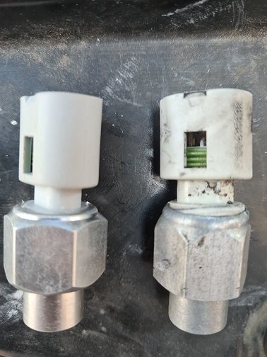

je partage ma petite mésaventure qui est résolu
j'avais une petite fuite de liquide de direction assistée vraiment minime
et un jour ca à commencer a être plus grave
comment je devais faire ma vidange moteur je me suis penché sur le problème
et oh miracle je trouve le responsable
comme je ne connais pas le nom de cette pièce
je fais appel a mon pote vendéen
du coup je la commande sur oscarotte
changer cette aprèm et en même temps vidange du circuit
j'ai trouvé ma direction beaucoup plus souple
je joint la photo des 2 pièces
bonne soirée a tous

Re: fuite direction assistée
bonjour EBO
cette fameuse pièce ce trouve juste devant
ont enlève le cache clé de 10 et 7 écrou de mémoire
une fois enlevé la pièce ce trouve devant et au milieu
ont débranche la prise
après clé de 13 et 22 et op tout coule
j 'aurai du faire une photo
bonne soirée a tous
