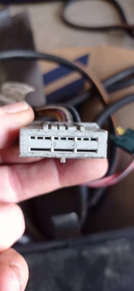

J'ai acheté un attelage avec un faisceau d'origine Renault Matra pour mon espace 3.
Il semblerait ,au vu de la couleurs des fils, que le faisceau qui se branche dans la boite à fusibles ,soit fait pour une prise 13 Broches mais la mienne n'en a que 7,
Est ce que cela peut fonctionner ou bien faut il brancher sur une prise 13 broches puis utiliser un adaptateur qui transforme la 13 en 7?
merci beaucoup pour vos réponses

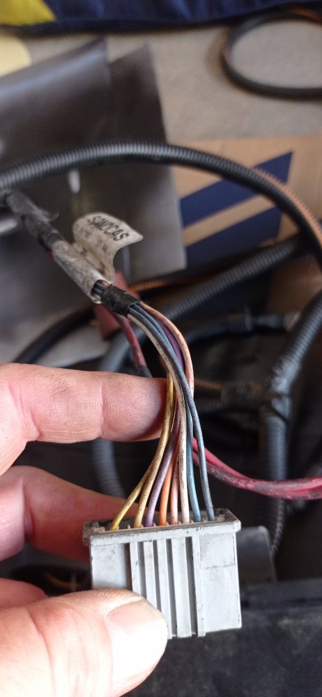

Mon souci est le suivant :
Je me retrouve avec 8 fils :
-2 bleus
-1 rose
-1 blanc
-1 jaune
-1 vert
-1 noir
-1 orange
Ensuite j' ai trois fils de section plus grosse 2 rouges et 1 noir.
Il semblerait que j'ai le même souci que tonton 44 et j'ai vu un schéma dans une réponse mais je n'arrive pas à interpréter les codes couleurs qui semblent être propre à Renault et Matra.
J'ai déjà par le passé monté des faisceaux en me repiquant sur les feux arrieres sur d'autres véhicules ,avec prise 7 broches, mais je trouve dommage de ne pas utiliser ce qui a été prévu d'origine. Je sais certains diront que je me fait ch... pour rien mais bon ..
merci de votre intérêt et de vos conseils

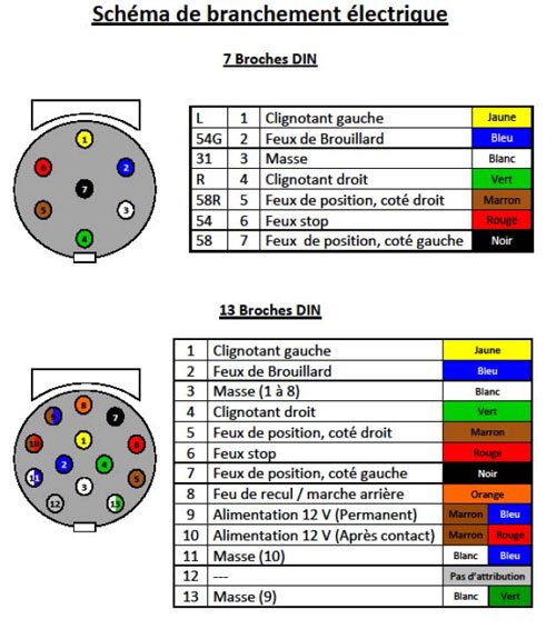

La version 7 broches
La version 13 broches :

Merci les gars, je pense que je vais acheter une prise femelle 13 broches où je vais essayer de raccorder les fils et sur laquelle je vais brancher en premier une prise "adaptateur" 13 broches/7 broches pour pouvoir brancher ma prise "male" 7 broches de ma remorque.
il me semblait que c'était un branchement Renault -Matra exotique , puisque je me retrouve avec deux fils bleus venant du faisceau sonocas d'origine??????
Il y aurait il une ame charitable qui pourrait regarder sur son vaisseau ?
Petite précision ces schémas c'est bien vu de dos des prises ou de face pour le montage?
Je commence à fumer un peu!!!
Merci à vous de vos contribution !!

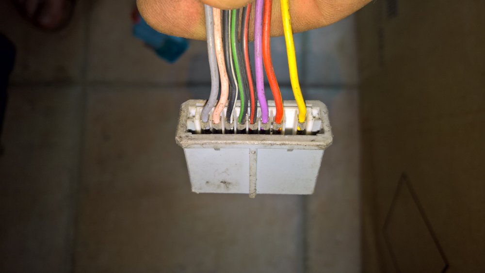

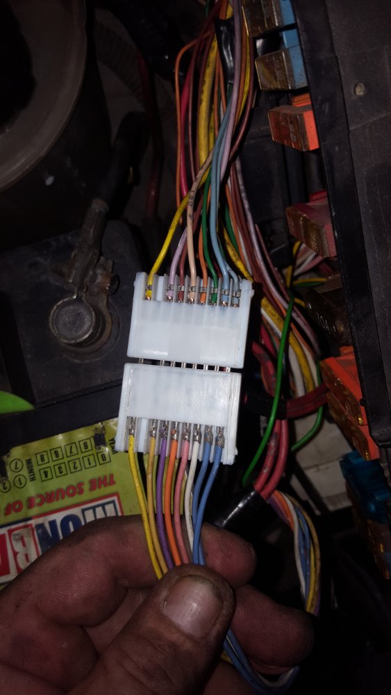

Salut CLEMAN
Sur deux faisceaux Matra différents j'ai eu deux jeux de couleurs différentes.
Sur le tien côté branchement boite a fusibles tu a ça ? (fiche démontée)
ou ça ?

merci sahro,
j'ai la seconde avec de gauche a droite les fils de couleurs
-bleu
-bleu
-blanc
-rose
-orange
-violet
-jaune
-jaune
Bizarre bizarre!!!???

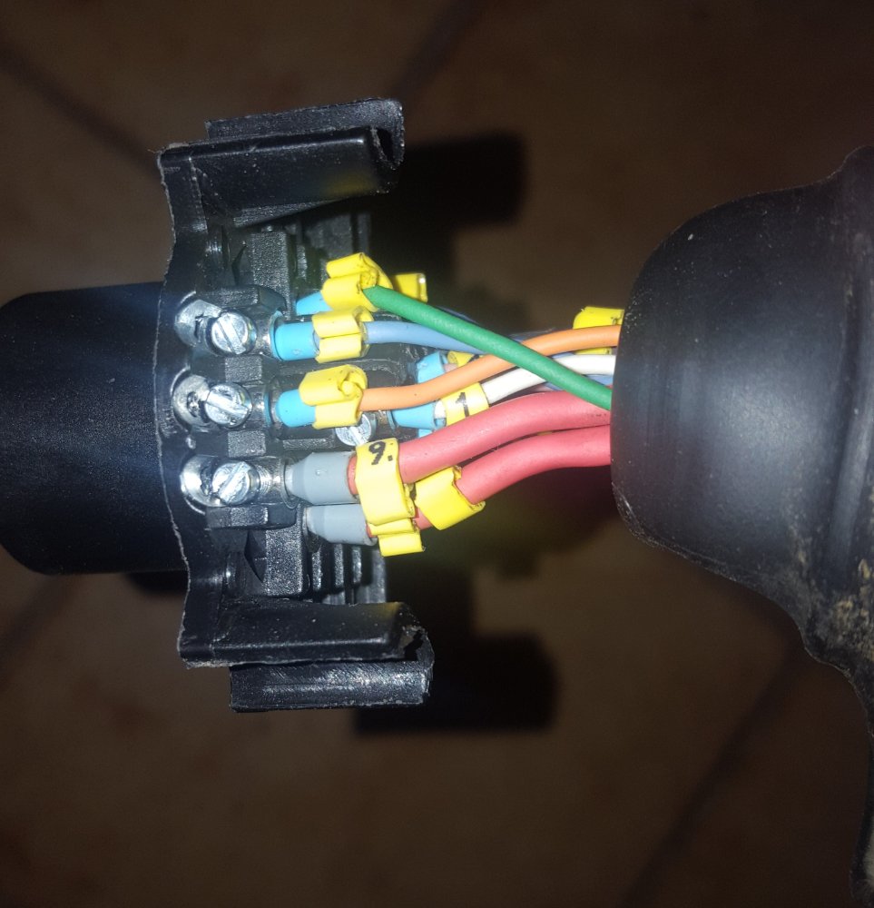

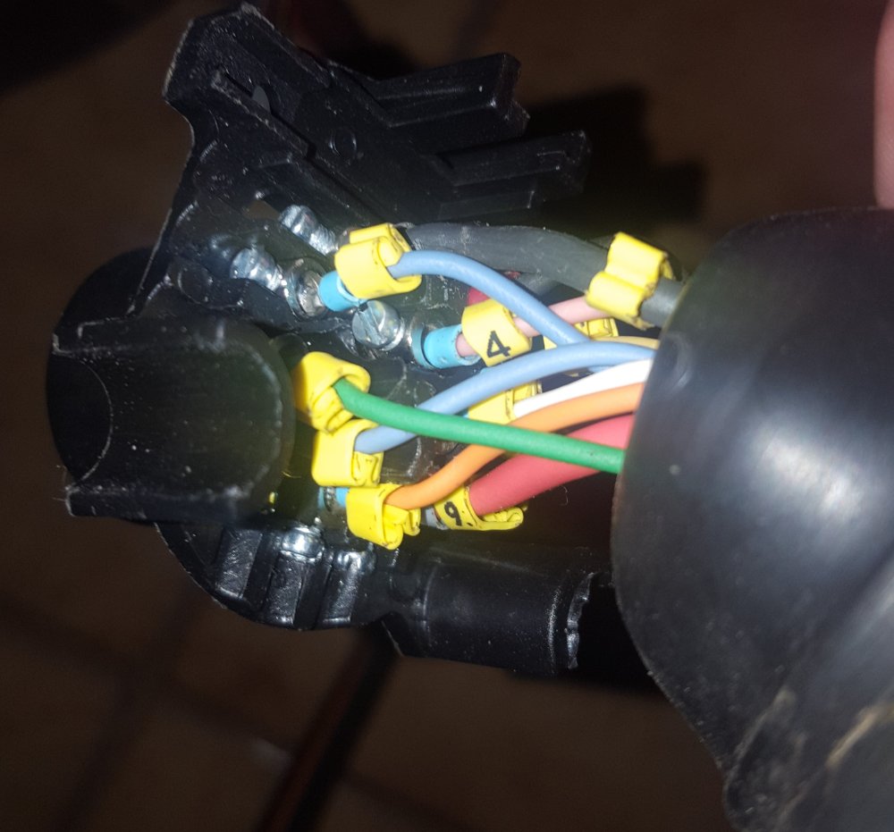

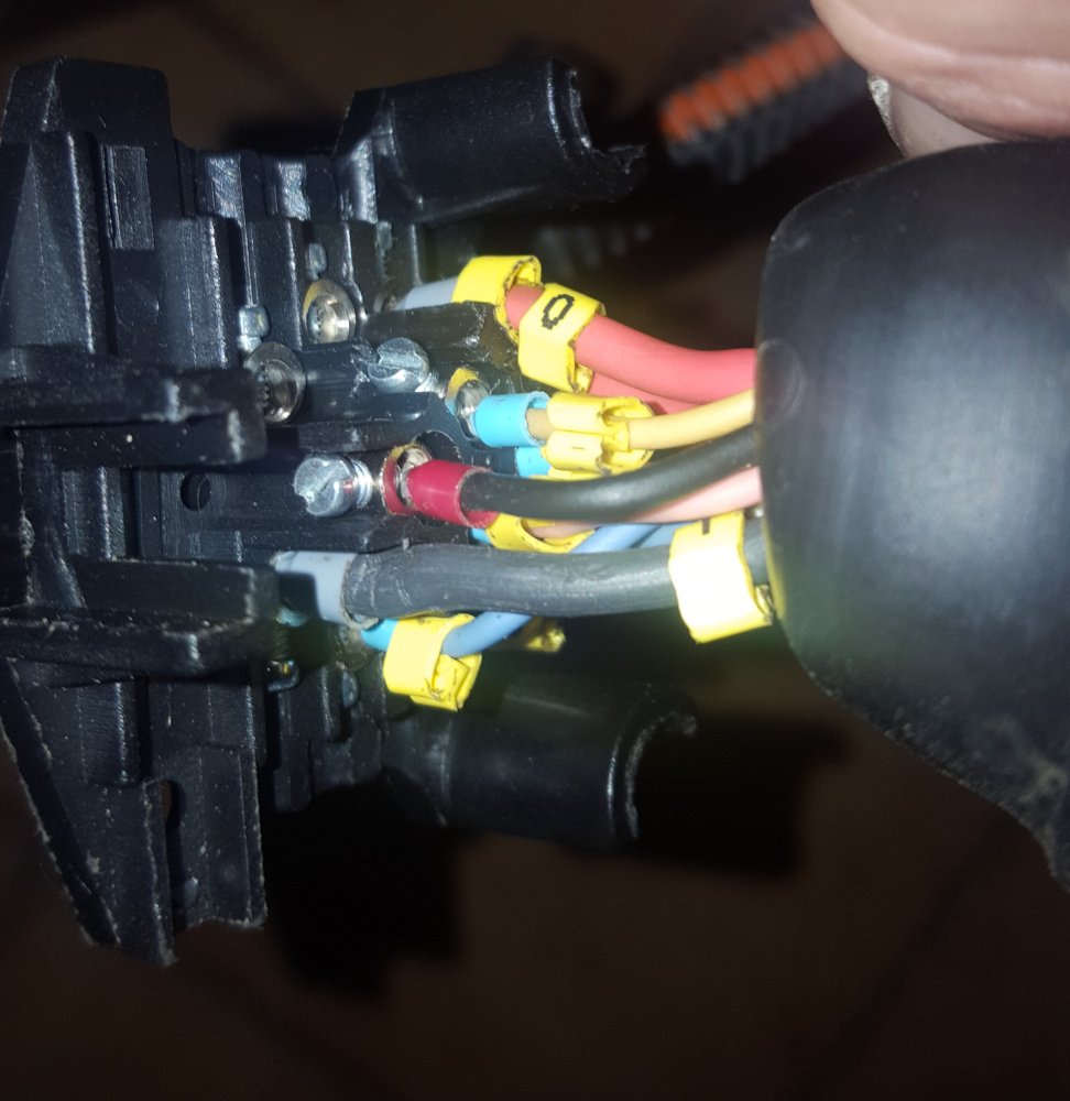

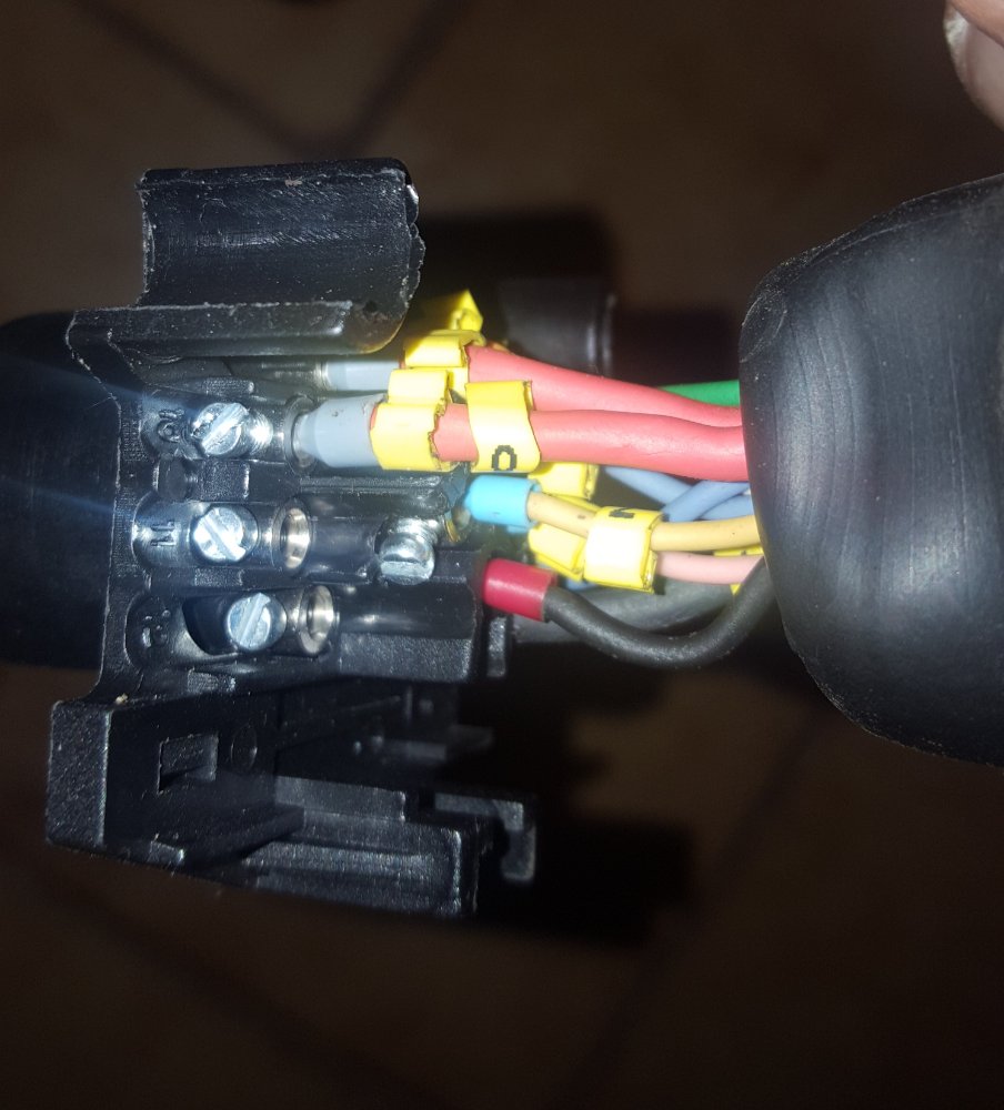

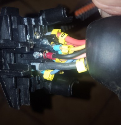

CLEMAN a écrit : 15 mai 2022, 17:49 Voici des photoshttps://www.passion-espace-club.com/download/fi ... w&id=57031
Donc ton câblage correspond a la première photo :wink:

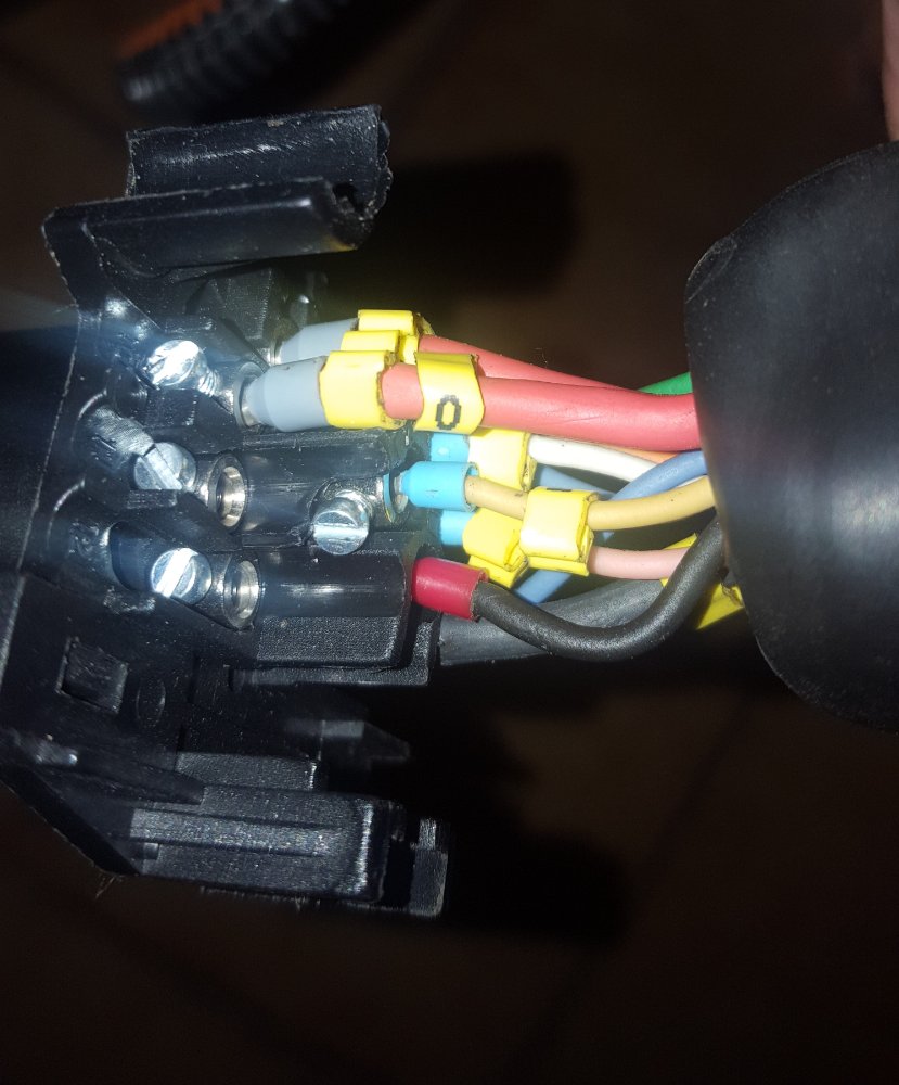

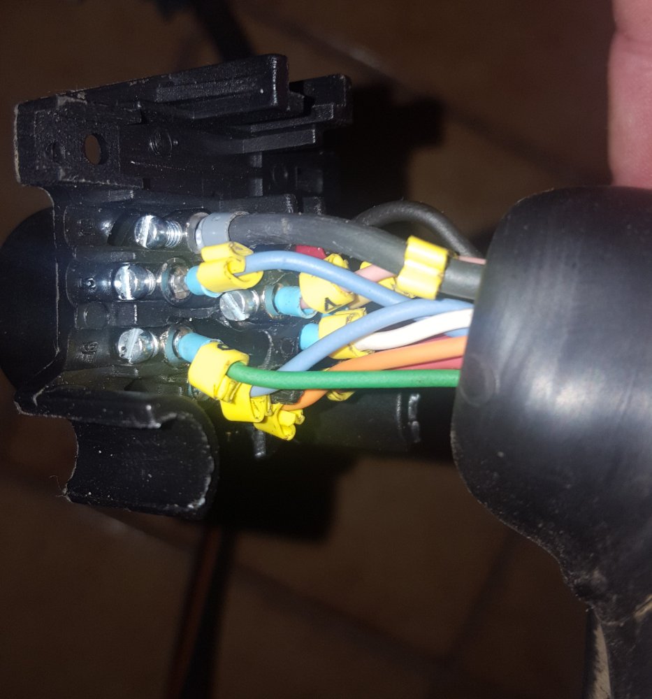

Voici des photos de la prise 13 broches que j'avais recâblée a l'époque.

Salut .
Déjà qu'avec les 7 broches ça déconne souvent imagine avec 13 broches , c'est toujours le sapin de Noël :oops: :oops: .
Comme plus haut je t'ai mis les couleurs , avec un multimètre ( ou avec une ampoule avec 2 fils si pas de multimètre ) tu repères les différents fils et tu rebranches selon le schéma en allumant les différentes fonctions .

SAHRO a écrit : 15 mai 2022, 19:49
Sinon tu avais des soucis avec des fils qui faisaient aussi bien clignos que les stops?ou pas? par exemple car avec lampe et multimetre impossible de repérer les fonctions lors de la mise en route.??

C'était ya bien longtemps mais il me semble bien, je me rappelle plus si c'était avant ou après les photos :roll:
Je n'ai plus ce véhicule.
Sa voudrait dire que tu utilise le + d'un des circuits comme masse.

Normalement
1-Bleu :arrow: feu de position droite :arrow: sur 13 broches n°5
2-Bleu :arrow: feu de position gauche :arrow: sur 13 broches n°7
3-Blanc :arrow: clignotant gauche :arrow: sur 13 broches n°1
4-Rose :arrow: clignotant droit :arrow: sur 13 broches n°4
5- Orange :arrow: feu stop :arrow: sur 13 broches n°6
6-Violet :arrow: marche arrière :arrow: sur 13 broches n°8
7-Beige :arrow: antibrouillard :arrow: sur 13 broches n°2
8-Rieng
9-Jaune :arrow: + après contact :arrow: sur 13 broches n°10
CLEMAN

Pas obligé regarde sur le schémas au dessus, moi je préfère en 13 dés fois que j'en ai besoins.

C'est curieux car sur les 2.2 dci multiplexés donc, westfalia propose un faisceau avec un boîtier incorporé.
Par contre je ne sais plus si c'est du 7 ou du 13.

CLEMAN a écrit : 16 mai 2022, 11:44 en cas je teste différemment avec un masse tirée sur le chassis directement....dernière solution je pense, avant le branchement direct sur les feux arrières!!!
Le mien est un DCI année 2002, pas de prise au boitier de connexion sur l'aile avant gauche (éco Matra).
La prise attelage caravane est connectée directement sur les feux droite et gauche, fils soudés aux connecteurs de feux. La masse est fixé au chassis.
15 ans d'utilisation jamais de souci sur les feux ou la prise (avec feux full leds, idem pour feux de remorque).
Les feux arrières ne sont pas multiplexés, seule la partie hayon feux de brouillard, essuie glace arrière etc.
