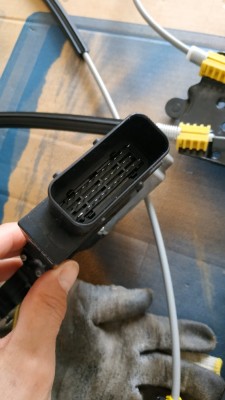

Voici le connecteur que j'ai sur mon véhicule :
Mon connecteur Temic

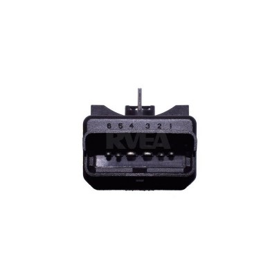

Et celui que l'on trouve en vente.
Module en vente
Module en vente

peux tu mettre la photo de la reférence deta pièce?
avec plusieurs photos de ta pièce actuelle

Bonjour, ce que vous appelez temic c'est le module situé sur le moteur de lève-vitre ? Si c'est le cas c'est la deuxième photo .

oui ce que j'appelle temic, c'est le moteur situé sur le lève-vitre.
Celui qui est sur mon espace de 2008 est la photo d'en haut.
Je n'ai pas plus de photo.
La référence est 8200424423
Et je n'ai pas mieux comme photo du nouveau connecteur

il faut identifier les fils, tu as le même nombre sur les 2 (5 fils si je vois bien), il suffit d'adapter la connectique.

Je comprend pas, Le connecteur que vous présentez comporte 30 fiches . Vous avez une photo du boitier sur lequel il vient se brancher ? Ainsi que son environnement ?

gwen a écrit : 04 juil. 2022, 21:07 Je comprend pas, Le connecteur que vous présentez comporte 30 fiches . Vous avez une photo du boitier sur lequel il vient se brancher ? Ainsi que son environnement ?
c'est bien ce qu'on voit sur la photo 1 des leves vitres, un gros connecteurs avec 5 fils branchées...

il n'y a pas une histoire de témic vitre conducteur (la 30 broches) et passager/ar (la 5 broches)
ou c'est ma mémoire qui me joue des tours, mais il me semble avoir vu ça ici une fois, d'ailleurs je crois que le 30 broches est introuvable

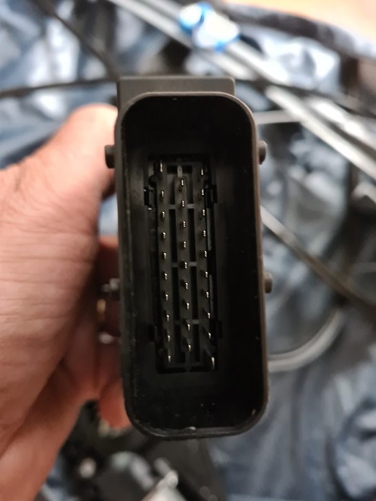

je joint quelque photos avec les étiquettes Renault
et mon lève litre en piteuse état

cette prise ressemble à celle des montant de la voiture... il y a ça juste pour les lève vitres sur le moteur???? incroyable!
Re: Connecteur Temic leve vitre
Posté : 23 juil. 2022, 16:07
par gege08
je serais curieux de savoir combien il y a de fiches connectées sur cette prise
