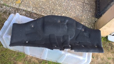

Je l'ai enlevé car grignoté par un fouine sur l'avantime.
Remis celui d'un espace 3 sans moteur, facilité pour le prélèvement.
Renforcé avec collage de couverture anti-feu avant repose.
![WP_20170921_18_08_52_Pro[1].jpg (284.5 Kio) Vu 1560 fois Ce qu'il me restait de l'isolant central lors de l'achat](./download/file.php?id=57200&t=1&sid=515951eccf500906e4405679c35feb57)
- Ce qu'il me restait de l'isolant central lors de l'achat
- Donneur venant d'un 3 dci
