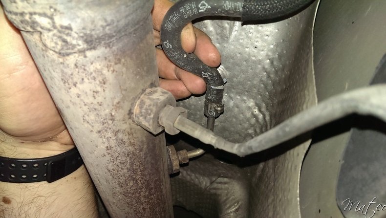

Grostoto, sur le lien que tu cites et dont j'extraie la photo ci dessous, tu penses vraiment que c'est la sonde lambda ? Pour moi c'est un capteur de température FAP aval, le même que celui en amont et ressemblant fortement à celui monté sur le turbo. Une lambda a un diamètre plus gros qu'un palpeur je pense.
Qu'en penses-tu ?
Photo extraite:

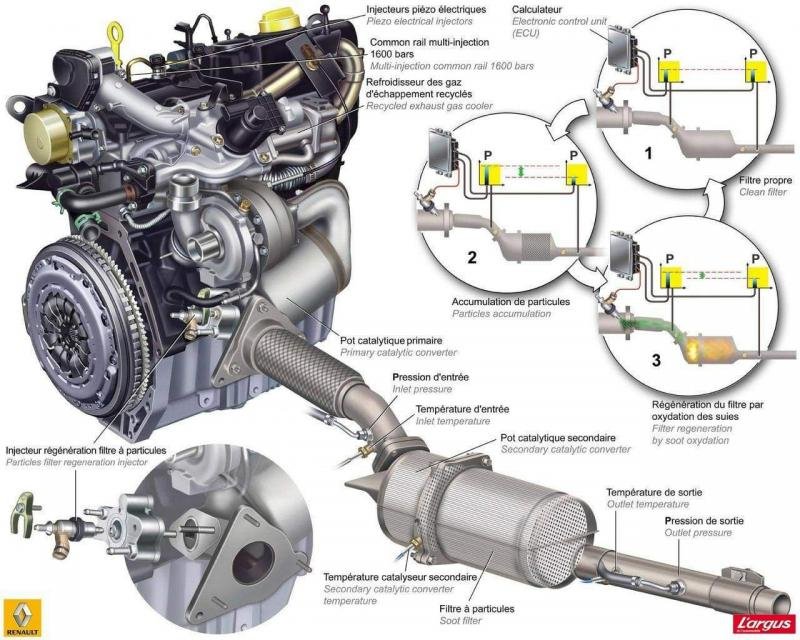

Schema de principe du FAP:

oui, tu as raison, elle n'est pas visible.
je m'y remet.

Pareil, j'ai l'impression de chercher le Dahu.

Logiquement, la lambda est placée en amont du cata, et après turbo si turbo il y a.
Sur l'image, le piquage juste après la bride, entouré de rouge, y ressemble bien...
(extrait éclaté M9R 740)

Ton schéma correspond exactement à la photo que j'ai postée juste au dessus: sortie de turbo, sur le haut du coude avant de descendre à 180 degrés sur le cata. J'ai bien un plat sur la tôle à l'endroit exact du schéma mais c'est tout.
