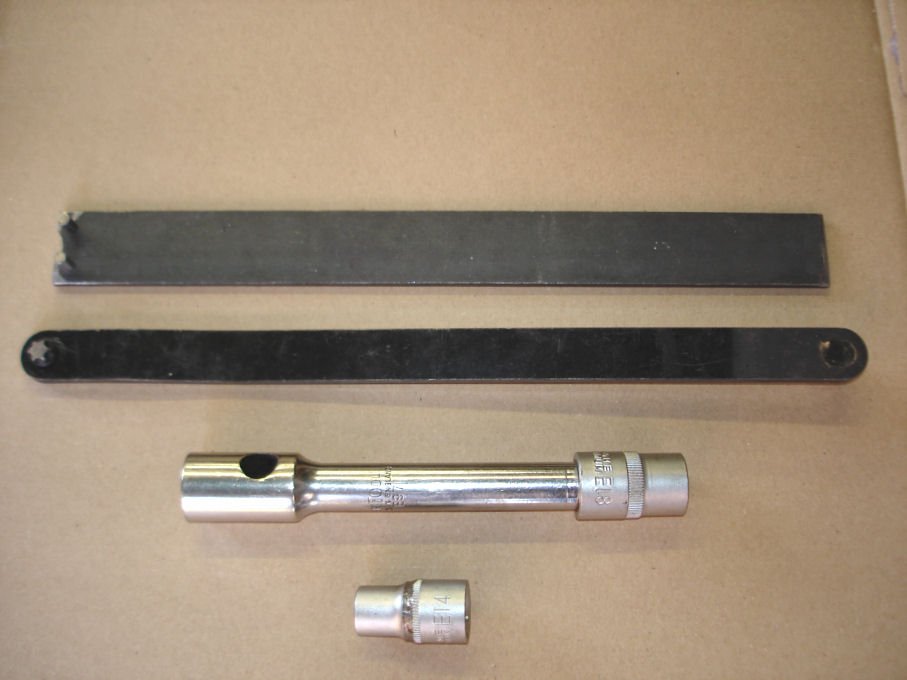

Le minimum d'outils spéciaux requis est MOT1368 et MOT1369 et les deux douilles TORX pour monter le boulon de poulie de vilebrequin et le bouchon d'accès pour le trou PM du vilebrequin.

Selon les messages, il me faut MOT1368 et MOT1369 et une douille longue TORX 50.
Impossible de trouver les outils spécifiques renault pour le moment, je continue de chercher.

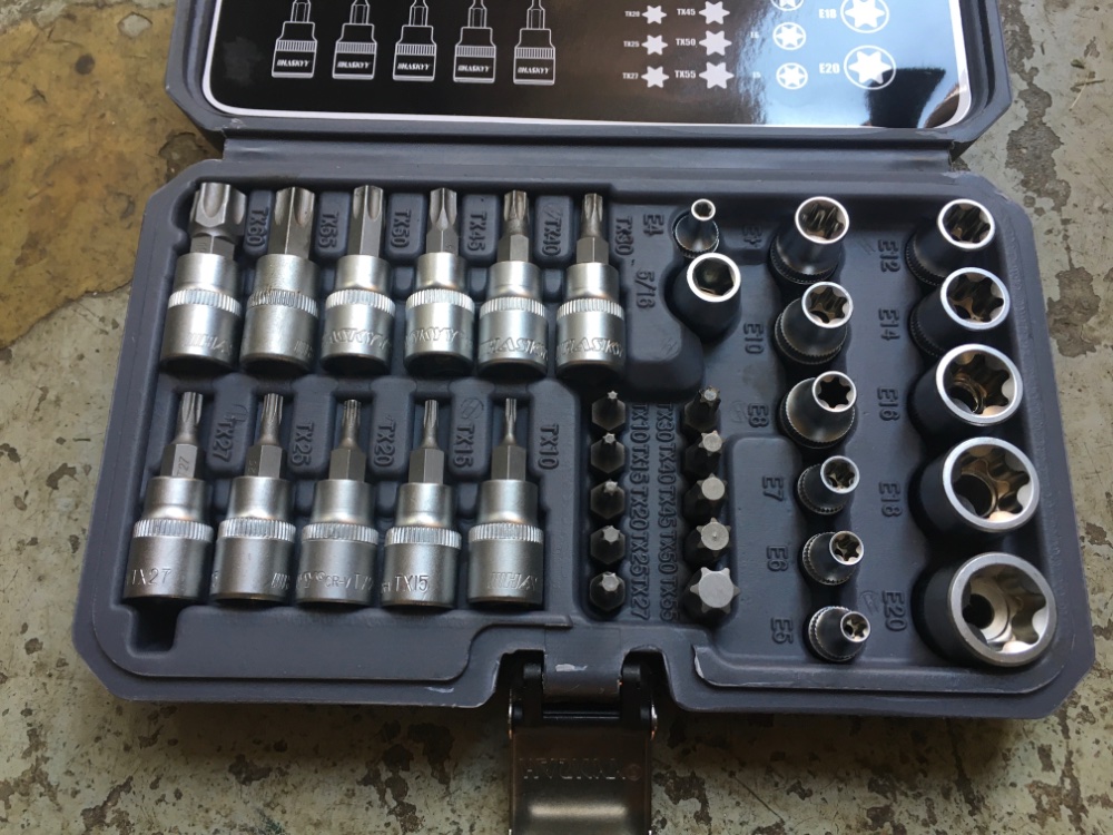

Pour la TORX 50, j'ai trouvé un kit en contenant une, sur Amazon, "TecTake Coffret de 54 embouts de vissage 12 pans et 6 pans spline courts et longs XZN hex torx", je vais tenter de trouver à l'unité, mais est-ce bien ce genre de longueur qu'il me faut ?

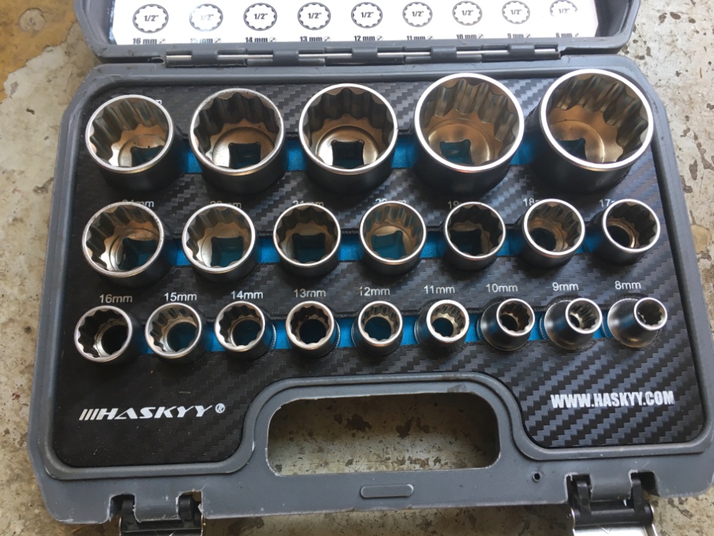

J'utilise des douilles Haskyy. J'ai une mallette de douilles 12 pans à entrainement 1/2 depuis deux ans dont je suis très satisfait. J'utilise la douille de 32 pour mes écrous de cardan et elle n'a pas bougé alors que j'ai déjà été debout sur la barre de 60 cm à laquelle elle était attachée. Les autres sont également utilisées intensément car je n'utilise mes douilles 1/2 que sur les gros serrages, quand je veux un bon bras de levier. Il n'y a que la clef à chocs qu'elles n'apprécient pas, ce que je ne peux leur reprocher car elles ne sont pas conçues pour.
Fort de cette expérience j'ai acheté leur mallette de douilles Torx mâles et femelles et 3/8 (donc un peu petit pour ta poulie damper je pense). Je suis très content des douilles mâles mais j'ai l'impression que les femelles (constituées d'une douille et d'un insert solidaire) n'apprécient pas les serrages forts.
Je prends quelques photos et je mets mon message à jour

douilles 12 pans à proscrire sur de la vis 6 pans, si la tete de boulon vis est corrodé et/ou serré fort, çest ripage et foirage de tète assuré.
le 12 pans est à reserver au 12pans, ne pas utiliser sur du 6 pans.

vaut mieux une douille de qualité à l'unité qu'un coffret de douilles pas terrible.

En principe oui, c’est pour ça que j’ai des clefs à pipe 12 et 6 pans. Pour l’instant, je n’ai jamais rien abîmé avec mes douilles 12 pans, même les vis mal foutues des triangles serrées à mort avec du frein filet.
Mais je ne te contredis pas sur le principe, c’est pas bien. Jamais rencontré de 12 pans par contre, je crois que VW en emploi un peu?
Photos des mallettes:
Il n’y a que le plastique des boîtes qui ne soit que peu solide Après, il existe plein d’autres marques réputées fabriquant de bons outils, j’ai simplement été impressionné par mes douilles 1/2.

Absolument d'accord!
"Le prix s'oublie, la qualité reste"

on en trouve quelques fois chez renault aussi..LeJeune6troeniste a écrit : ↑05 juil. 2022, 20:47 En principe oui, c’est pour ça que j’ai des clefs à pipe 12 et 6 pans. Pour l’instant, je n’ai jamais rien abîmé avec mes douilles 12 pans, même les vis mal foutues des triangles serrées à mort avec du frein filet.
les triangles ont souvent des grosses boulons, donc ça passe à peu pret, mais si tu attaques de la plus petite taille, ça foire facilement.
c'est pas compliqué: il faut l'empreinte de la vis sur l'outil qu'on utilise: 6pans pour 6 pans, Torx pour torx, 12pans pour 12 pans... etc.

En 12 pans sur mon Espace je n'ai vu que les vis de triangles (c'est du 22 ou quelque chose comme ça), j'avais acheté une douille spécifique.

Les douilles torx requises sont une E18 pour le boulon de vilebrequin et une E14 (de préférence de taille 3/8"). J'ai utilisé une rallonge courte avec ma clé.
On est censé remplacer le boulon de poulie de vilebrequin car il s'agit d'un boulon extensible. Attention à ne pas abîmer la tête.
Sauf si vous savez que la poulie d'arbre à cames a été remplacée dans un passé pas trop lointain, il est conseillé de la retirer et d'inspecter la partie en caoutchouc. Malheureusement, je crois que les nouveaux ne sont plus disponibles chez Renault. Ils étaient toujours chers, ceux-là, mais pas aussi chers qu'un moteur cassé !

dans les kit de distribution gates, la vis de poulie de vilebrequin est fournie avec.
concernant le kit accessoire il suffit de regarder si la courroie est bien centrée sur le galet tendeur, ca donne l'etat de santé du tendeur.
la poulie aac il y a moyen de faire sans en montant une poulie de laguna 2.2d

Merci à tous pour vos réponses.
Pour les douilles TORX femelles, j'ai trouvé le kit de LeJeune6troeniste https://www.amazon.fr/Douille-Bit-inser ... 58&sr=8-47 (image numéro 2 dans le forum).
Il contient les douilles E18 et E14, dont fait également référence 5bar21.
Il contient aussi une douille TORX 50, mais je ne pense pas qu'on peut la considérer comme longue, pour la poulie damper. Je pense qu'il faut que j'en trouve une à l'unité, comme recommandé.
En 75mm : https://www.amazon.fr/gp/product/B001IL ... NB96&psc=1
En 100mm : https://www.amazon.fr/BGS-Douille-sp%C3 ... C97&sr=8-7
Je recherche activement les 2 autres outils essentiels : MOT1368 et MOT1369.
Je commande donc le kit de distribution gates (GATES - KP15435XS), car un point positif de plus selon fkp 94, la vis de poulie de vilbrequin est fournie avec et un calorstat (je vais prendre un gates également).
J'ai fais le choix d'attribuer le budget pour le kit accessoire (GATES - K016PK1950) malgré qu'il soit onéreux, au moins je serais l'esprit tranquille.
Je vais commander kit tambour + liquide de refroidissement + dot 4 au passage.
Par contre je n'ai pas très bien compris pour la poulie aac (arbre à cames ?)
La référence m'amène plus ou moins vers une poulie de vilbrequin.
Pourquoi faut-il la changer ? Uniquement si le caoutchouc est usé ?
Pourquoi la remplacer par une poulie qui n'a pas de caoutchouc ? pour raison économique ?
Milles merci pour vos réponses.

Henri13 - Une prise T50 longue n'est pas vraiment nécessaire pour faire la distribution. Si vous avez l'outil MOT1368 qui est équipé d'un T50.
C'est un luxe d'acheter un ensemble complet de douilles TORX, sauf si vous avez l'intention de réparer de nombreux véhicules. Il n'y a plus de boulons TORX nulle part sur l'Espace. Un E18 normal avec une rallonge courte suffit.

Il y a du torx partout.. jai déposé un moteur psa 2018, j'ai eu besoin de torx..

Pour ma part, je ne connais pas le 2,2dt, mais sur ma Renault j'en ai pas mal à différents endroits, c'est pour ça que j'ai pris un kit assez complet. Fixations de sièges, bouchon de pige de vilebrequin, vis da carter d'huile...
À voir en fonction des besoins de chacun donc!
Sauf si comme moi on aime collectionner les outils du type ça-servira-un-jour, dans ce cas c'est indispensable
