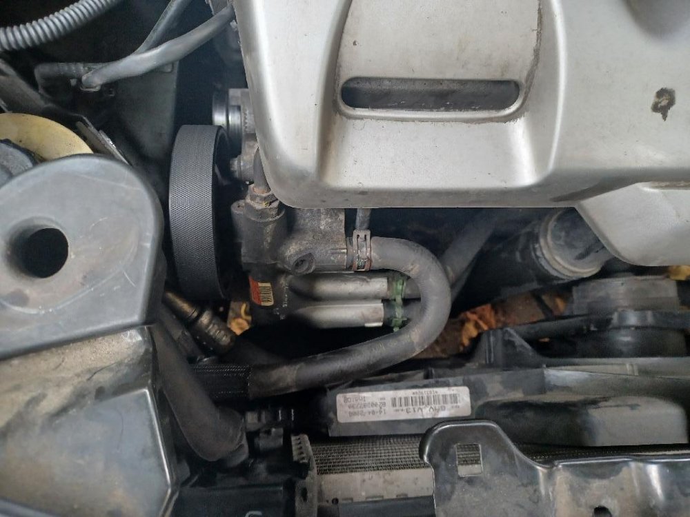

bon, il fallait bien qu'il y ait une panne, mais j'ai quand même beaucoup de chance
On allait au restaurant, donc rien de pressé, j'ai pu rentrer changer de voiture, et on rentre juste de vacances, 2500Km sans encombre...
une odeur de brûlé, puis le message panne charge batterie, et le pictogramme rouge batterie et stop, de la petite fumée sortait de l'alternateur, refroidi par eau, courroie bien en place, alternateur non bloqué.
Sur le retour du restau, je me suis arrêté au garage à Bezons, 195€ l'alternateur ES et 80€ de pose, ça ne vaut pas le coup que je me casse la tête... [edit : c'est le garage Univers automobile]

Bon, c'est fait :
Pièce 195€
Main d’œuvre 80, j'ai donné 100, le gars a mis presque deux heures sans traîner, plus 10 pour lui,
10€ pour un bidon de LDR, et tout va bien, pas eu le temps de lui demander de regarder les craquements, le pont n’était de toutes façons pas dispo... Et il va falloir réinitialiser au moins les vitres ... quoi d'autre?
Il m'aurait fallu au moins deux jours.
Olivier(246 095km)
Bon, c'est fait :
Pièce 195€

Re: [FR4T 2006]Premiére panne alternateur cramé
Je viens de relire ton post... je ne regrette pas mon choix, je suis sûr que seul le pont de diodes était a changer avec éventuellement les charbons, mais je ne peux plus me permettre de rester au bord de la route... Et j'ai passé l'âge pour ces conneries comme disait l'autre... (et puis pas la place)LeJeune6troeniste a écrit : 24 juil. 2022, 00:05 Bonjour,
L'alternateur, ça me rappelle des souvenirs...
En effet c'est peut être le moment de faire l'embrayage, normalement on tombe le berceau pour déposer la boîte... même si je ne l'avais pas fait. Et puis je ne suis pas sur si c'est la même boîte entre les phases, mais c'est tout de même à réfléchir!![]()
Il est un peu loin le temps on tous les régulateurs Renault allait sur toutes les Renault.. (charbons de R25V6 de 85 sur clio1 de 94)idem les serrures de portes...
Olivier

- Messages : 2822
Re: [Réparé][FR4T 2006]Premiére panne alternateur cramé
Oui je suis d'accord avec toi, avec le recul j'aurais changé l'alternateur complet. À la limite gardé l'ancien pour le refaire sur le banc, apprendre comment ça fonctionne et avoir une pièce de rechange pour le futur, mais clairement la solution plus simple était le remplacement.
