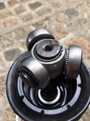

Re: Bruit soufflet cardan gauche (pièce plastique / PTFE?)
Publié : 11 août 2022, 18:54
par Marco T
Regarde bien les roulements aiguilles du tripode du cardan, la limaille vient peu être de là...cà vaut le coup de jeter un oeil... car entre le coût d'un cardan et le coût d'une boite... Normalement en cas de niveau d'huile bas le cardan est sans huile avant la boite. Après c'est sur ça nécessitera un bon rinçage de boite...voire plusieurs..
