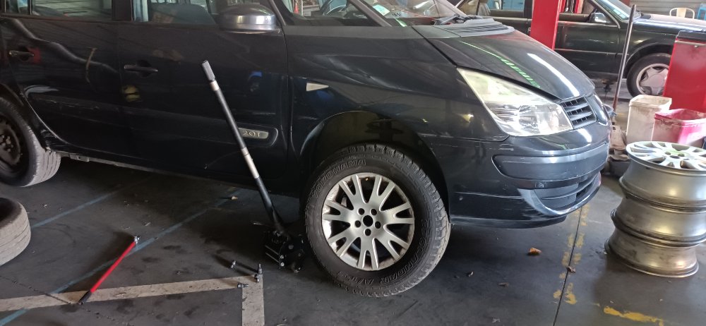

J'ai voulu faire une upgrade all road avec des pneus qui traînaient au boulot mais échec...
Le 245/65 R17 ça frotte la bavette et ça ne passe pas avec l'amortisseur 😁

En effet en 245/65 les flancs sont quand même nettement plus épais que la monte d'origine (225/55)...
C'est dommage, l'effet baroudeur passait plutôt bien niveau look je trouve ! Et Yoko ce n'est pas n'importe quoi comme marque en plus

Oui ça fait une sacré difference, je me doutais que ça passerait probablement pas, je pensais surtout aux passages de roue en tournant, mais je voulais essayer.
Ça aurait pu être pas mal pour m'aventurer en dehors des sentiers battus pour aller camper 😅
En plus ils sont en bon état ces pneus, un collègue les a changé alors qu'ils sont juste un témoin hiver, il reste donc la moitié de la gomme, ce sont des Yokohama Geolandar A/T S Et oui j'aime bien le look que ça donne 😁
Mais tant pis je vais lui mettre les nankang all season je sais plus quoi en 225/55 R17 que j'ai reçu hier, ceux là sont homologués pour la bétaillère 😅

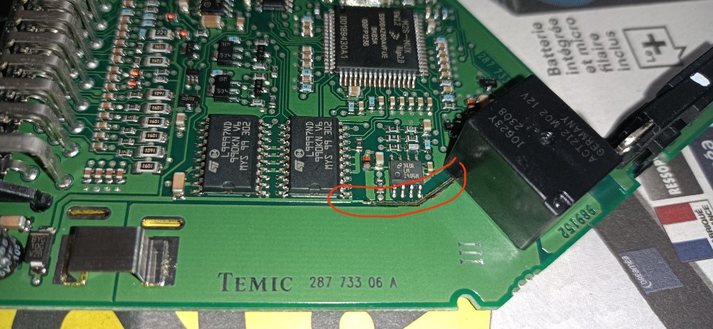

Bon aujourd'hui j'ai tenté d'avancer un peu sur mon lèvre vite conducteur.
Pas de 12V au cul du temic donc je l'autopsie et je tombe sur une piste HS...
Je tente donc de souder un fil pour remplacer, c'est pas joli mais ça a l'air de faire le taf... (Suis pas doué pour faire des soudures et encore moins des petites comme celles ci)
Maintenant j'ai bien le relais qui fonctionne pour monter la vitre (mais pas de 12V en sortie, juste 0.3mv)
Et rien ne se passe quand j'appuie sur le bouton pour descendre la vitre.
Vu la pluie j'ai abandonné pour ce soir
Quelqu'un aurait un schéma électrique de ce fameux Temic 6017 ?
Et à tout hasard gère-t-il aussi la vitre droite ?

Bon ben quelques news :)
Tentative du montage du temic "réparé", le relais a bien fait clic 2 fois sans réaction du moteur et ensuite plus rien :D
Savez vous si quand on achète un lève vitre "avec moteur" il y a aussi le Temic ?
