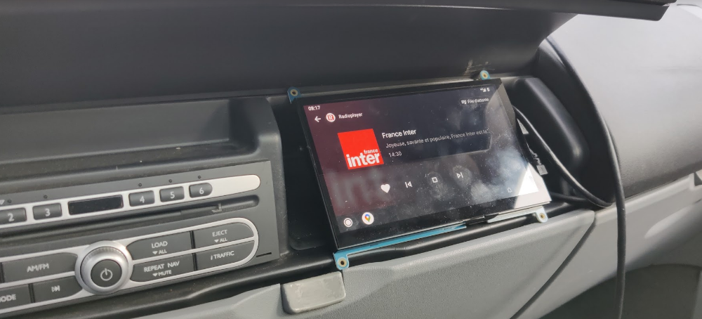

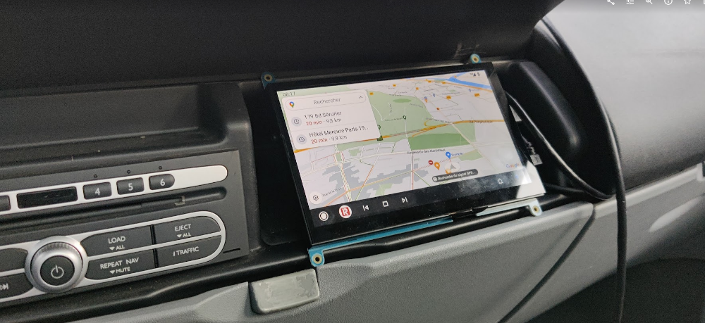

Je suis en train de finaliser une installation Android Auto dans mon Espace IV 2.0 DCI de 2007.
Cela consiste en :

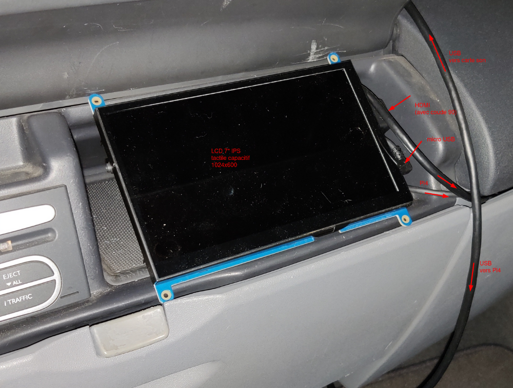

- Un Raspberry Pi 4 qui joue le rôle "de la voiture moderne" et permet de connecter le téléphone
- Un écran tactile USB 7" en HDMI calé dans la boite centrale (Parfait !)

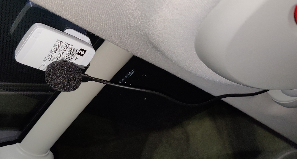

- Une carte son, avec sortie vers le Aux (Autoradio Cabasse) + micro filaire
- Une alimentation permettant un allumage dès que le contact est mis, et extinction programmée permettant un arrêt propre du PI sans intervention manuelle.
Je suis très content du résultat, le son est bien meilleur qu'avec un adaptateur BT, et le guidage est bien plus pratique qu'avec un télephone posé on ne sait où.
