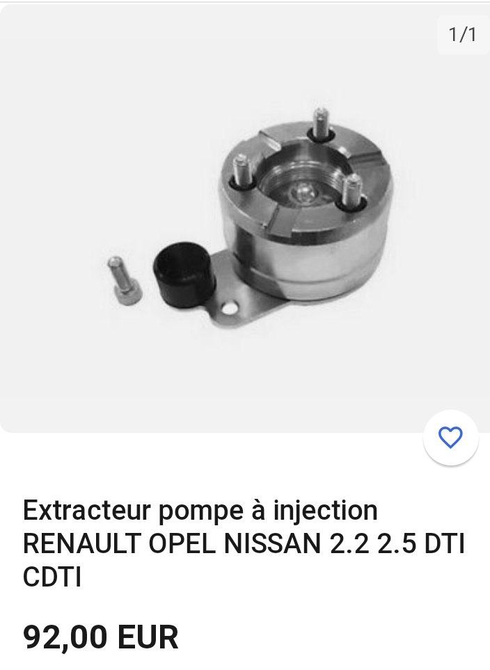

Re: Pompe haute pression H.S.
C'est bien ce genre de chose , dont il s'agit ?
https://www.vidaxl.fr/e/vidaxl-extracte ... gIgLvD_BwE
Merci d'avance pour votre retour d'avis sur ce modèle.

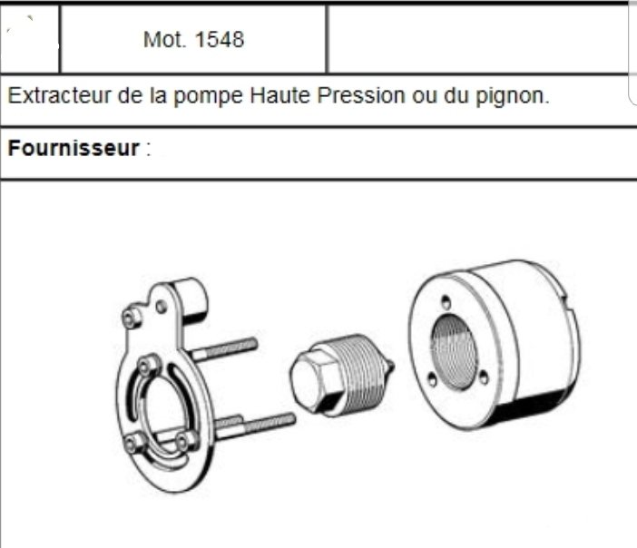

Non voilà l'outil original Renault.
Et voilà ce que tu trouves sur ebay, désolé pour le prix mais c'est le seul qui ressemble à 100%. Il permet d'immobiliser le pignon par rapport au carter et pousser sur l'axe de la pompe pour éviter tout débattement du pignon lors du décollement des cônes qui claque quelques fois quand ils sont bien bloqué. Il faut absolument enlever les trois fixations de la pompe pour qu'elle puisse reculer lorsque l'outil appuie sur son axe. C'est la pompe qui doit bouger pas le pignon.

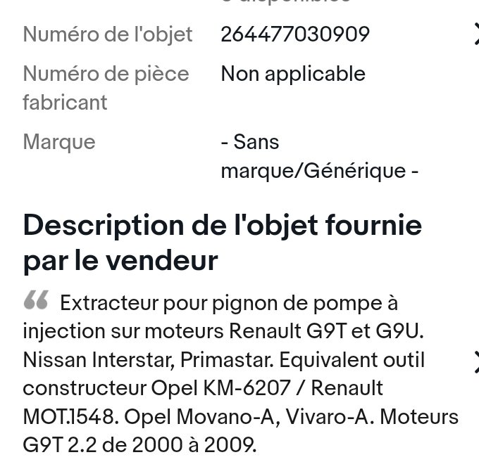

Oui si j'en crois la description. Il est équivalent à l'outil Renault MOT.1548.
Il y a une chose que je ne sais pas dire. C''est si il y a besoin d'enlever le carter pignon ou il est possible de passer l'outil par le trou dans le carter.
