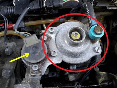

Si quelqu' un peut me donner la ref du bon potard, et/ou une photo avec la couleur des fils, à la fois sur le potard, sur son connecteur, et sur le connecteur du faisceau.
D ' avance merci !!!

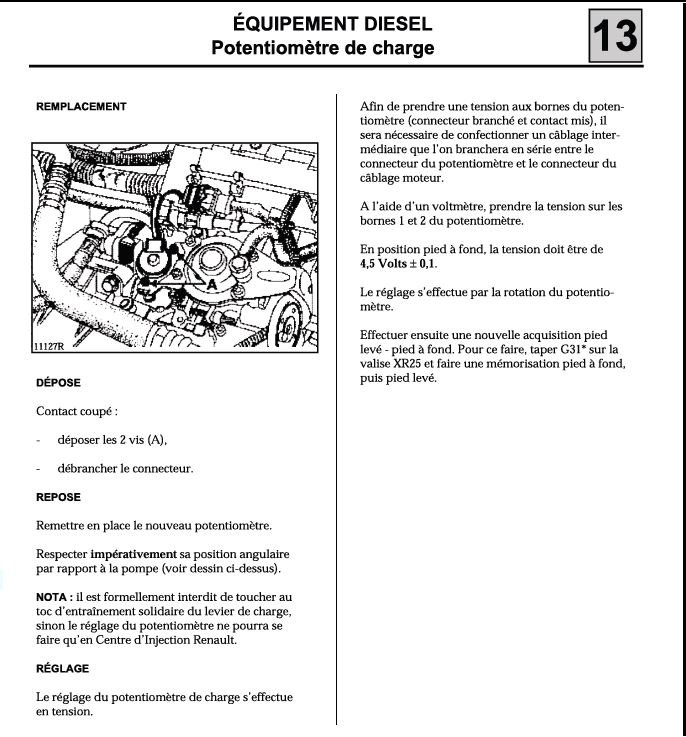

J'ai que cette image on voit deux fils sur trois
Et une info pour mètre le capteur dans les clous Si sa peut t'aider.

A priori, j' ai du trouver les bons fils car je n' ai plus le defaut.
J' avais vu la methode du 4.5 v. Mais pour moi, ce n' était pas ça. C' était entre les fils 2 et 3, et là, parfait. Plus aucuns témoins au tableau de bord !!!
C' est parfait. Je vais comparer par rapport à ce que j' ai.
