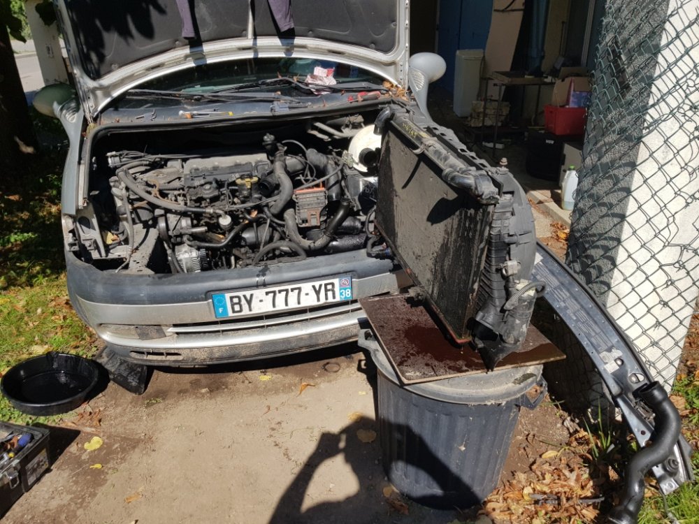

- fbedon
- Messages : 166
- Enregistré le : 27 juin 2009, 21:40
- Localisation : GRENOBLE
Re: (R )programmation B2i 2.2dt de 1999
Salut à tous, je revient à la cause initiale du poste.
Quelqu'un a une explication à cette inondation de l’habitacle ? je n'ai pas réessayé d'arroser pour voir je le ferai avant de remettre le nouveau B2i. Ça peut être un joint de portière ? ou alors une bouche de ventilation sous l'essuie glace de droite ?
merci à tous
Fred
merci à tous
Fred

- fbedon
- Messages : 166
Salut à tous,
Merci pour tous ces bons conseils, je vous tiens au courant du résultat de ma tentative de changement de joint.
Pour la fuite, les aérothermes de cet age ne sont plus étanches, mais de la a produire 10 cm de liquide
je vais sortir le tuyau d'arrosage.
Fred

je vais publier les étapes pour la suppression de l'anti démarrage sur un phase 3 2.2dt de 1999
Voici la première étape, afin d'accéder à la pompe d'injection en en démontant le mois possible, il faut tout de même débrancher les 3 radiateurs.

pour reparer ces pompes toute l'année, je peux te garantir que tu deposeras pas/reposeras pas la tete, pompe en place. pas pour le grand torique.
tu peux changer quelques joints comme celui de la vis triangle ou autre. d'ailleurs ton tuto sur l'audi n'est aps pompe en place. mais sur l'etabli.c'est une pompe d'injection, pas une pompe à eau. l'hygiene de l'environnement de travail n'a rien à voir.
d'une part la commande d'acceleration n'a rien à voir avec la tete, donc pas de souci de ce coté. le souci ne sera pas les 2 ressorts et coupelles (quoique la gravité de la terre n'est pas nulle....).
le souci sera à l'interieur : la tige du distributeur qui prend appui sur une rondelle en acier ultra dur. deja qu'à la verticale ca peut vite mal finir : une coupelle mal placée et quand tu serres la tete tu casses la tige. Et la tige est appariée avec la tete : pas question de permuter avec une autre tige . l'ensemble tige/tete part alors a la poubelle.
en lisant le tuto audi je trouve ca : "
Sympa de voir chaque pièce déposée. Ca aide à comprendre un peu ce qui se passe dans cette bête.
Mais maintenant que j'ai déposé la tête sans déposer la pompe, je comptais bien la reposer ainsi.
J'ai bien vérifié que les 2 gros ressorts avec leurs tiges à l'intérieur allaient bien dans leurs logements dans le corps de la pompe, puis j'ai remis les 4 vis torx. Je les ai serrées tranquillement chacune leur tour, progressivement, comme une culasse.
Et là, juste à la fin du serrage, j'ai entendu un clac, comme si quelque-chose s'était mis en place. Erreur : l'arbre de la pompe s'est coupé en 2... Là, je n'ai pas compris. Que s'est il passé ?
Plus qu'à caler la distri, déposer la pompe et en trouver une...

Salut Fkp94,
je suis d'accord avec toi, le premier lien ne me renseigne que sur le les soucis potentiels à l'ouverture et le fait que le piston puisse reculer.
Mais regarde la vidéo Youtube, le gars s'en tire bien, même si je pense qu'il prend le risque de perdre la pastille en acier traité.
je compte éviter ça en appuyant sur le piston haute pression avec une vis M8*100 à la place du bouchon pour le comparateur, je ferai en sorte que la tête du piston reste en contact avec la came plate. Je n'ai besoin que 5 ou 6 mm de recul de la tête haute pression. J'ai la pochette de joints, je ferai sans doute l’opération dimanche, si il ne pleut pas trop.
Merci pour vos conseils.
A suivre.
Fred
