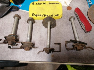

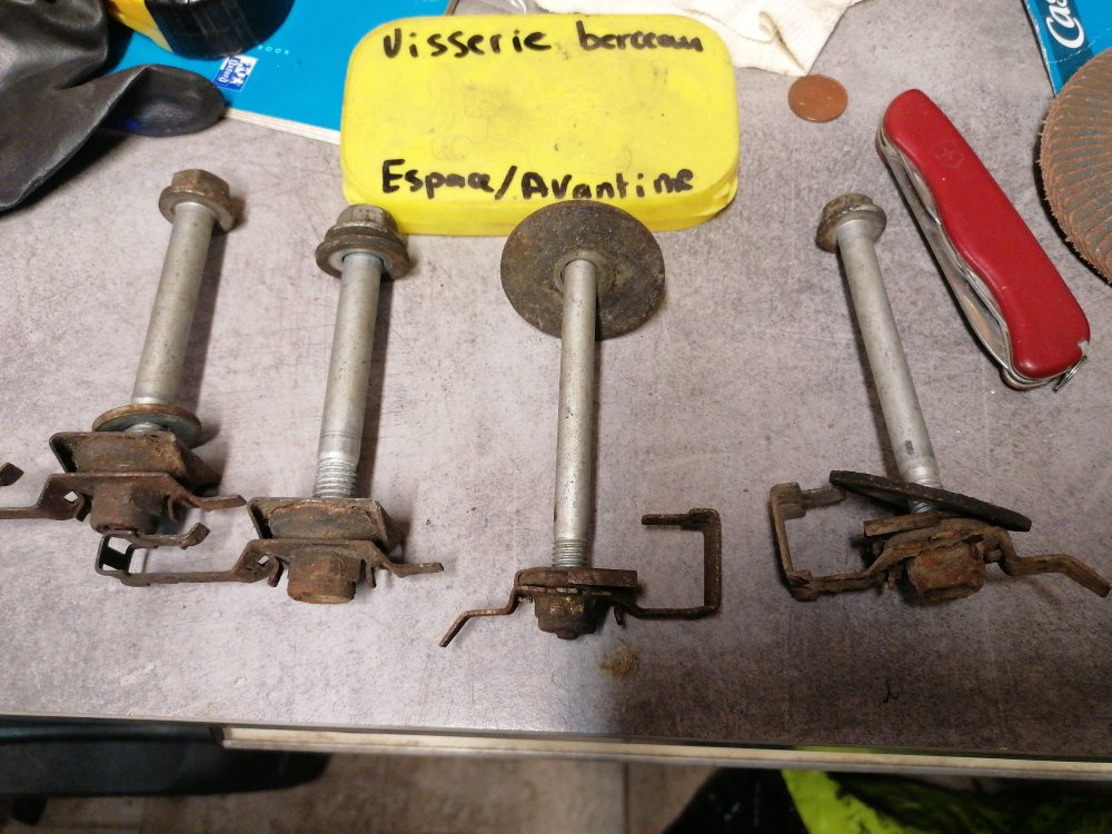

C'est ce type de vis/ boulons que tu cherches ?
