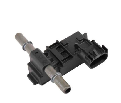

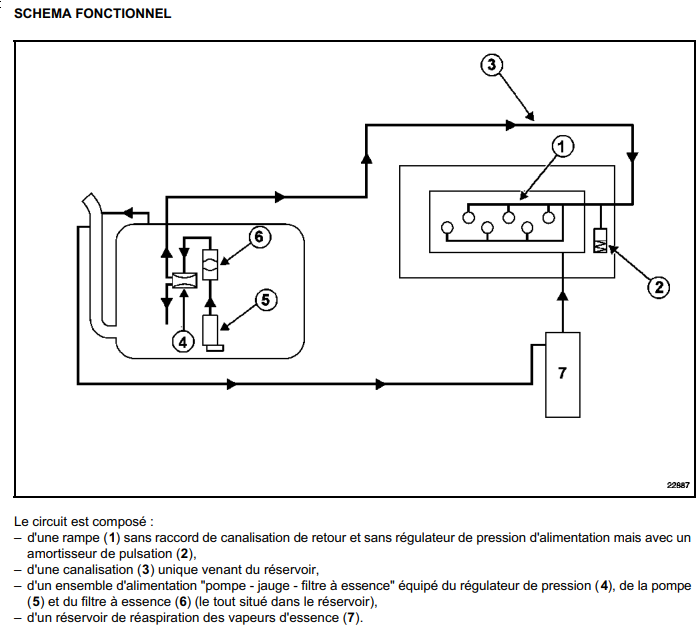

Roulant pas mal en ce moment, j'aimerai connaitre le % d'éthanol dans le mélange sans attendre l'alerte du TdB.
Il existe ce genre de capteur qui se monte sur le retour de carburant.Mais sur le V6, il n'y a pas de retour.
Il reste donc 2 solutions :
- 1 en direct ...
-2 en série sur l'amortisseur (que je peine à trouver )
Qu'en pensez-vous ?
Merci.

pourquoi veux tu mesurer le % d'e85 ?
en general monté sur le tube de retour pour eviter de le mettre sous pression. mais ca va aussi sur le tube d'arrivée. mais sur le 3.5 ca va etre coton de faire ca proprement cad sans risque de fuite sur le long terme.

Je souhaite mesurer le % car je préfère ne pas rouler pauvre et la seule indication quand on y arrive, c'est un peu tard et c'est le message au TbD "défaut anti pollution ...".
Quel est le type de raccord utilisé pour l'essence ?
EBo

Sur quel équipement raccorde tu le capteur éthanol ?
