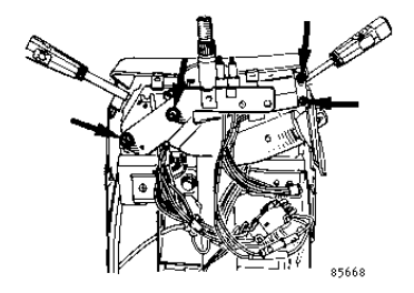

Pas simple de sortir le commodo, il faut sortir le tableau de bord. En plus je pensais en avoir un mais je l'ai trop bien rangé pas moyen de mettre la main dessus.

marco28 a écrit : 05 oct. 2022, 17:00 Pas simple de sortir le commodo, il faut sortir le tableau de bord. En plus je pensais en avoir un mais je l'ai trop bien rangé pas moyen de mettre la main dessus.
:idea: .... c'est possible de le sortir en enlevant le cache sous le volant, et en donnant un peu de liberté à la colonne de direction.
:idea: .... les commodos des Renault Express (beaucoup plus fréquent que les Espaces, surtout à la campagne) de la même époque sont les mêmes, si ça peut aider :wink:

Merci Thestone mais je n'ai pas réussi à changer le commodo sans démonter tout le tableau de bord.

Sigma et Baccaronze ont trouvé la réponse: il y a une connexion entre le bouton de warning et les clignotants. J'ai changé le bouton de warning et tout fonctionne à nouveau, clignotants et warning. J'avoue que je n'y aurais pas pensé. En tout cas panne utile puisque résolue et cela peut servir à d'autres. La première chose à vérifier avec ce type de panne c'est le contacteur de warning. En plus c'est facilement accessible.
Pour thestone: non je n'ai pas démonté le volant. J'ai démonté le carter du compteur, bien obligé puisqu'il est emboité dans la partie haute du carter de la colonne de direction. Une fois le carter du compteur déposé pour sa partie basse c'est tout simple.
