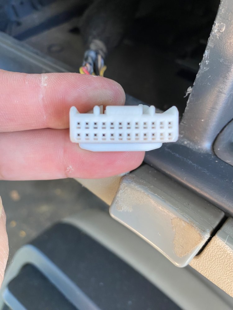

Bon , j'ai un poste Pioneer qui pourrait servir , mais impossible de trouver un faisceaux adaptable entre la fiche Renault et le faisceaux du poste ?
J'ai démonter aussi coté ampli dans la boite a gant à droite ras , les deux fiches blanches sont bien engagées .
Est-ce que quelqu'un a réussi à trouver un faisceaux pour installer un nouveaux poste sans tout couper ? Merci par avance

Quelqu'un connait il le nom exact de ces fiches chez renault ?
Merci pour vos première réponse !!

Pour moi la prise Iso est dans le coffre, il faut tirer une rallonge jusque dans la boîte à gant

tu ne trouveras rien de compatible dans le commerce, c'est du cablage proprietaire. soit tu changes tout, soit tu remplaces le poste.francoisdu31 a écrit : ↑25 oct. 2022, 17:25 Bonjour,
