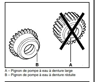

Pendant changement j'avais vu que le pignon de pompe à eau était beaucoup plus large que son voisin du dessus.
J'ai vu sur le net qu'il y avait eu un changement à l'époque avec une pièce plus étroite auriez-vous les références ?

[googlevideo][/googlevideo]Je ne suis pas persuadé de l'efficacité du remplacement. Je l'ai fait par anticipation, n'ayant pas le bruit (à 120 Mkm ) et constaté un léger marquage sur le pignon menant (300 Mkm). J'ai remis le pignon large et toujours pas de bruit.
Je conseille d'ouvrir le couvercle de la pompe à eau et vérifier le jeu et l'usure pignon avant de l'acheter.
Sachant qu'un léger jeu est normal.
Je te donne la nouvelle référence B : 82 00 413 951.
L'ancien étant A : 77 00 109 370.
