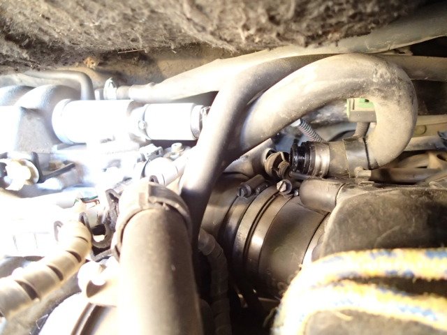

Après bien des mois je suis revenu près de mon arbre..... non , pardon près de ma fuite GPL... je n'ai rien vu à la palpation sauf le fait que le tube pris en photo c-dessous ne tient quasiment pas. .
Il me semble "par le passé " avoir eu un schéma circuit GPL... sur un autre ordi sans doute... enfin s'il existe !
Merci encore pour vos aides

Là, si tu veux avoir des fuites, il n'y a pas mieux !
Chez Renault certains contacts entre pièces ne sont pas autorisés ou avec des gaines de protection.
Ce que je peux voir sur la photo c'est tout un tas de risques de fuites par frottements des différents tuyaux.
En roulant, le véhicule crée des vibrations donc le tremblement des pièces mais aussi liées aux débattements moteurs.

Cest vendu comme ça, jai eu un gpl origine (toujours dans mon entourage), de la haute conception dans ce coin de durit.
Jamais vu un tel melimélo.
L'arrivé de gaz, le retour de vapeur d'huile, le cable d'accélérateur, le tube d'air de ralenti, le capteur map déporté,.. et le "brûleur" de gpl.. cest un sac de noeuds ( on rajoute les diverses sondes et actuateurs..)

Merci! vous me faites peur... enfin ce qui est visible aussi c'est l'environnement très exigûe de tout "ça" qui limite les actions ...
De mon côté j'ai essayé d'améliorer comme on le voit par la gaine sur fils électriques à gauche...
Quelqu'un peut-il me dire à quoi sert ce tuyau dont l'embranchement est si court et qui se retire à la main ... je n'ose démarrer ainsi !
A suivre ?
A suivre ?

Vapeur huile ?
Tu suit le tuyau, tu es vite fixé..
