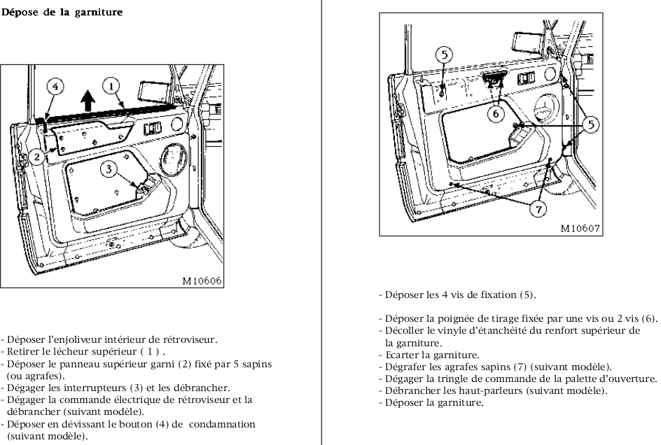

Voilà quelques informations pour le démontage des garnitures des portes avant et arrière:

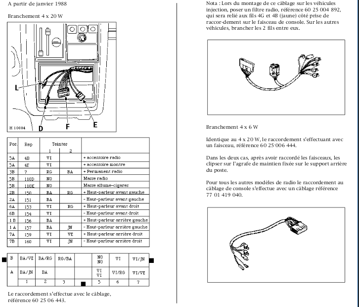

Et peut être quelques infos utiles pour ton montage d'autoradio:
