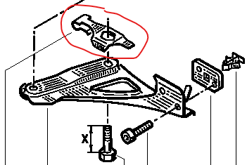

J'ai reçu ma barre stabilisatrice qui n'est presque pas rouillée par rapport à l'ancienne :
J'ai dû libérer les deux pivots des triangles de suspension pour parvenir à remettre en place les deux grosses vis de fixation verticales.
Le démontage de la barre n'a pas été facile non plus, notamment pour dévisser les vis de fixations de la plaque qui suit :
Screenshot 2025-09-21 232638.png (17.57 Kio) Vu 3908 fois
L'agrafe cerclée en rouge s'est déformée et j'ai dû couper la tête de vis avec une lame de scie à métaux. Ce système ne vieillit pas bien avec la corrosion. J'ai prévu un boulon neuf zingué avec écrou et vis à collerette.
