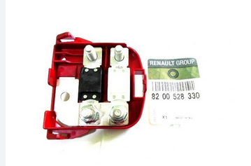

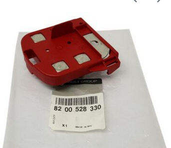

voici le support

mais d'après la photo c'est ce qui est branché à coté du fusible qui a eu un soucis ( brulé et fondu )
Re: méga fusible CAL 2 HS
Posté : 23 janv. 2023, 14:10
par gege08
c'est l'emplacement du méga fusible CAL2, ça a flashé au niveau de la vis de fixation, c'est pour ça que je me demande si c'est un soucis de démarreur ou si c'est un soucis de serrage de la borne, c'est une vis prise dans le plastique, il suffit que le plastique soit fendu ou un truc de ce genre, pour que le serrage prenne du jeu, ça chauffe et ça flashe/fond. (ce n'est qu'une supposition).
