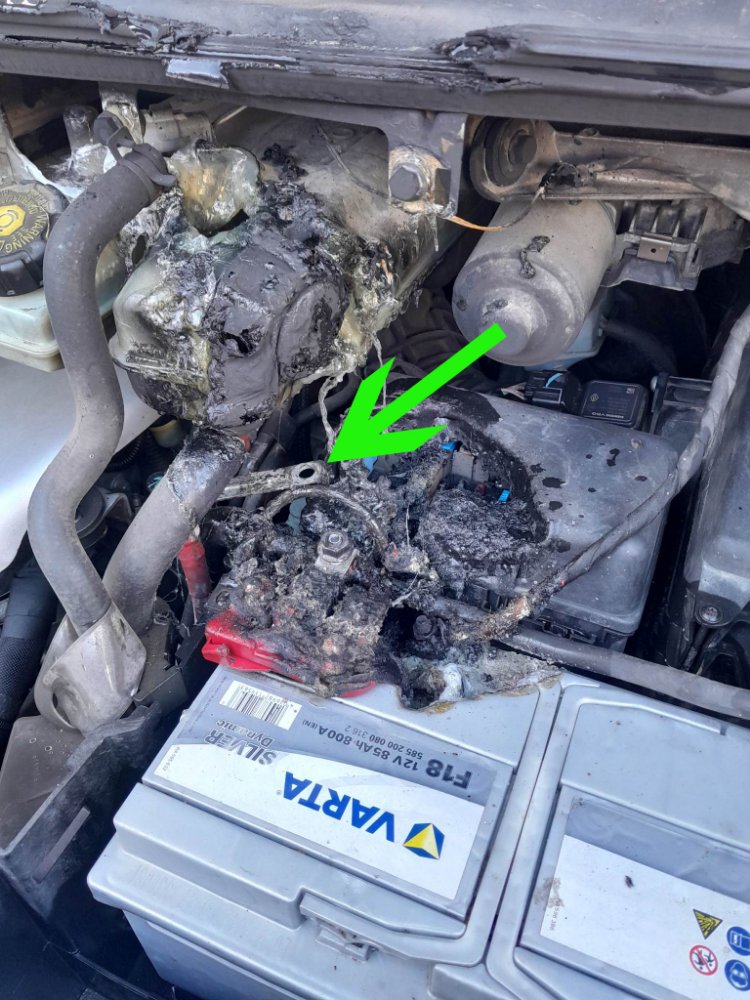

Bonsoir tout le monde,
Je vous expose mon soucis.
J'ai un espace 2.0 dci de 2007 à 380 000 km 150 chvx, il y a 3jours il a prit feu au niveau du boitier de fusible derrière la batterie.
J'ai pu l'éteindre rapidement en y mettant de l'eau.
Le garagiste me dit qu'il y en a pour environ 1500/2000 euros sans savoir ce qu'il va trouver en démontant.
Et que d'après lui, ca ne vaut pas le coup de le réparer.
Je vous mets le lien pour accéder à la photo.
Pouvez vous me dire si ca vaut le coup de le refaire et si ca serait difficile de le refaire moi même en sachant que je ne suis un pro de la mécanique non plus.
Je vous remercie par avance de vos réponses.
Bien amicalement
https://www.cjoint.com/c/MAwtHwjy0Ts

ouch, c'est bien moche ca, tu as eu un bon reflex.
Tu bricoles un peu ou pas ? Car effectivement en garage, ca risque difficile de trouver quelqu'un qui voudra se lancer la dedans et surtout garantir le résultat
Car a première vu, tu as besoin de remplacer :
- bocal de LDR et ses durites
- bocal de LDF et ses durites
- Le boitier fusible, en espérant que le faisceau en dessous n'ai pas été attaqué
- Le connecteur borne plus batterie
- le cable noir qui part de la batterie (je ne sais pas à quoi il sert, je n'ai pas sur le mien)
Si c'est juste ca, c'est pas trop compliqué, ni trop couteux. Peut être faire attention au boitier fusible, qu'il ne dépende pas de la motorisation et des options.
faudra vérifier le fonctionnement des essui-glace, car le moteur a peut être eu un peu chaud.

Salut, tu as frolé la catastrophe quand même, heureusement que tu t'en es rendu compte rapidement !
A voir comme ça les dégâts semblent assez contenus, j'aurais la même analyse que Wutch :
C'est à dire que cela semble tout à fait réparable si tu es prêt à mettre les mains dedans, car effectivement ça serait étonnant qu'un professionnel accepte d'y toucher (déjà qu'en règle générale, au delà de 200.000km ils sont frileux, alors là...).
Un tour en casse pour récupérer le boîtier fusibles et les éventuelles pièces NFP (durites, vases, joint de capot..?), le reste en neuf et pour quelques centaines d'euros tout au plus le tour est joué !
Un détail cependant (qui a toute son importance) : Sais-tu quelle est la cause de l'incendie ?
Batterie qui fuit, court-circuit, mauvais bidouillage, rongeur, entrée d'eau..?
Ce serait important de savoir histoire que ça ne recommence pas et que l'on sache quoi checker sous nos capots pour ne pas se retrouver dans le même cas de figure
Sinon faire cramer la borne "+" de la batterie c'est une nouvelle mode que vous lancez avec @gege08 ?

C'est quoi les 2 gros cables noires qui partent du plus batterie ? Car ils ne semblent pas protégés par un fusible.

le gros câble noir horizontal va au - de la batterie, il passe sous le boitier rouge de la batterie
le toron noir en travers va sur le méga fusible 175A
il y a également un mega fusible CAL2 pour le câble du démarreur.
un conseil, avant d'acheter quoique ce soit, démonte et fais toi une liste, il te faut également le joint qui fait le tour du compartiment, il faut voir si les flammes ne sont pas venues lécher d'autres fils ou durites sous la baie de par brise.
vérifie tout avant d'acheter, sinon, tu risques d'avoir une mauvaise surprise au final (en coût) ou d'aller sans cesse faire le tour des casses pour trouver une pièce

La photo est spectaculaire mais pour un bricoleur moyen, il n'y a rien d'insurmontable, ce serait dommage de se débarrasser d'un tel véhicule pour cette raison.
Les pièces brulées sont en plastique et facilement trouvables (et remplaçables). Qu'en est-il du capot en métal, a-t'il subi des dommages ?
Qui a installé la batterie ? Un professionnel ? Il serait judicieux de soumettre le problème a ton assurance auto afin qu'un expert mette son nez par là.
Sur la photo, on remarque d'une barrette en métal se trouve en l'air, elle devrait être traversée par un boulon de serrage car même si le plastique a fondu, le boulon en acier devrait encore s'y trouver. Si le tout a brulé, c'est la conséquence d'un mauvais contact ou d'un mauvais serrage.

Bonjour tout le monde, je vous remercie de vos réponses.
Je vous avoue que ca me rassure un peu le fait que vous me dîtes que ce soit réparable.
A écouter le garagiste c'est direct la casse mais franchement pas envie car c'est un très bon véhicule
Le feu s'est déclenché quand mon épouse était stationné pas trop loin de la maison, elle était parti chercher les enfants à l'école.
Du coup elle a pu réagir tout de suite, elle a frappé au porte pour avoir de l'eau et a essayé de bien cibler le feu
pour ne pas en mettre partout et endommager d'autres choses.
Le véhicule se trouve actuellement au garage, je pense aller le rechercher et m'en occuper moi même.
Je ne suis pas un pro mais je touche quand même un peu à la mécanique, donc je pense que je vais pouvoir gérer tout ça avec vos conseils.
Le capot n'a strictement rien en extérieur, sur l'intérieur l'isolant a été touché mais franchement rien d'affolant.
Mat-155 : nous ne connaissons pas la cause de l'incendie mais je pense que je vais surement le découvrir en démontant.
La batterie a tout juste 3 ans. Le dépanneur a dit à ma femme que ca serait peut être dû à l'humidité, je ne sais pas.
Nagrrra pour la barrette en métal, elle est reliée à la batterie sur le rouge.
Ma femme a arrêté le feu et mon fils de 16 ans est arrivé avec les outils pour débrancher la batterie.
C'est pourquoi le boulon n'est pas sur la photo.

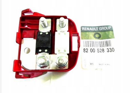

voici le boitier qui va sur le + de la batterie, pour le 2.0dci, car sur les autres modèles ce sont d'autres montages (j'ai fait le tour des casses ce matin pour le mien)
le blanc c'est un méga également en 175A
ils sont livrés avec le boiter, par contre la patte en dessous qui se serre sur la cosse et le couvercle ne sont pas livrés avec, ce sont deux autres références.
le trou va sur la patte sur la borne de la batterie
le câble démarreur va sur le méga noir
correction:
le torron noir va sur le méga blanc
le câble qui va au bsm se mets sur la patte dur la borne batterie
le noir c'est le méga fusible CAL2 pour le démarreurle blanc c'est un méga également en 175A
correction:

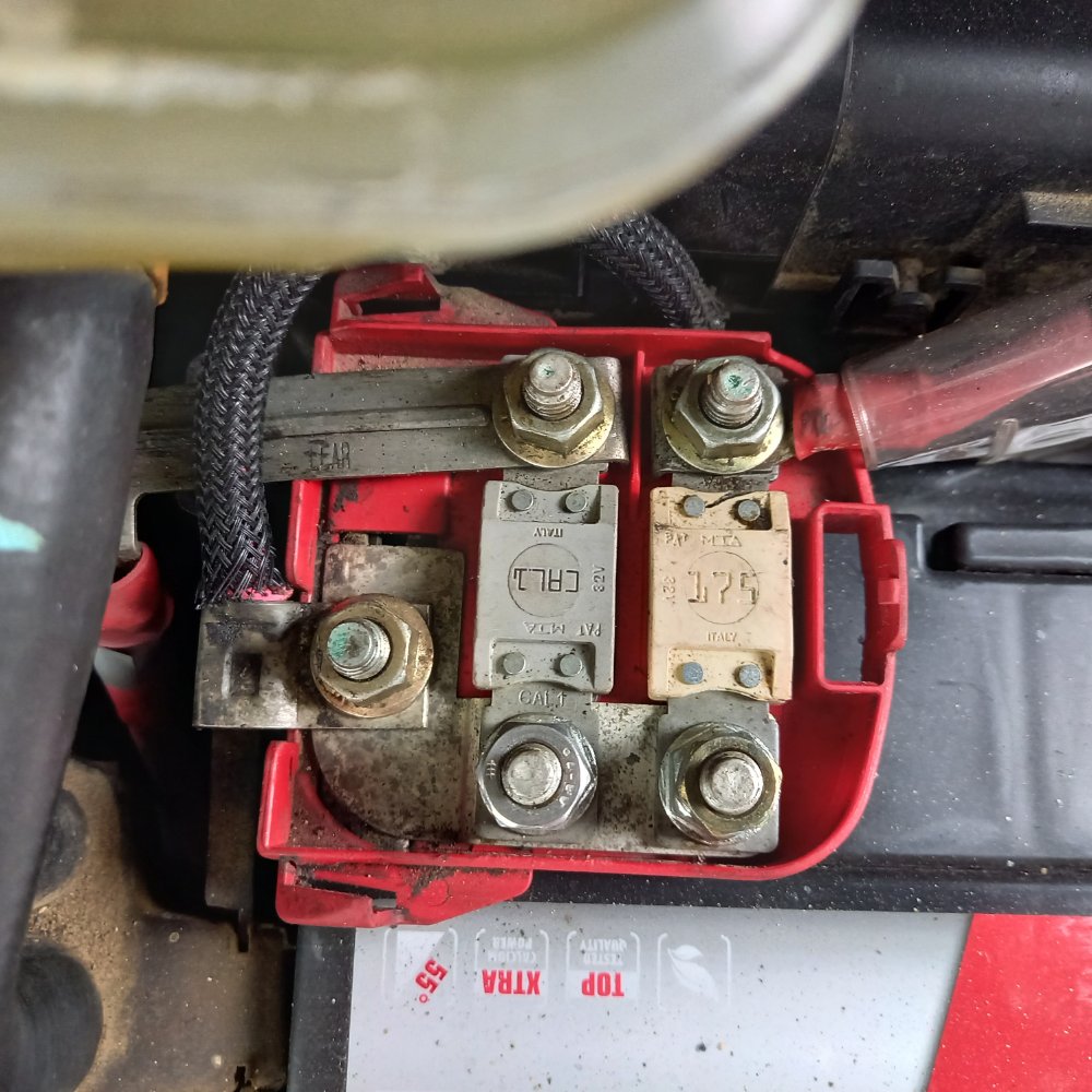

J'ai çà sur mon 2l T 2007 .

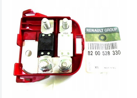

Super je vous remercie beaucoupgege08 a écrit : ↑23 janv. 2023, 14:29 voici le boitier qui va sur le + de la batterie, pour le 2.0dci, car sur les autres modèles ce sont d'autres montages (j'ai fait le tour des casses ce matin pour le mien)
le reste va sur le méga blanc

Merci beaucoupgege08 a écrit : ↑23 janv. 2023, 14:29 voici le boitier qui va sur le + de la batterie, pour le 2.0dci, car sur les autres modèles ce sont d'autres montages (j'ai fait le tour des casses ce matin pour le mien)

Re: Feu au niveau du boitier de fusible et batterie
j'ai corrigé, le câble qui va au BSM va sur la vis du support batterie
c'est le même support que la photo de MArcus67.
la différence est le calibre du méga fusible démarreur, tu as CAL1

Marcus, pourrais tu mettre le doigt sur la grande barrette +, là ou il y a le CAL1 de branché sur le tiens?
le mien est à 40° environ, donc je ne me brule pas mais je ressens bien la chaleur.
ça le permettrais de savoir si c'est normal ou pas.
et si c'est anormal, le départ de feu sur celui de Reynald pourrait s'expliquer, car ça à l'air de se situer au bon endroit

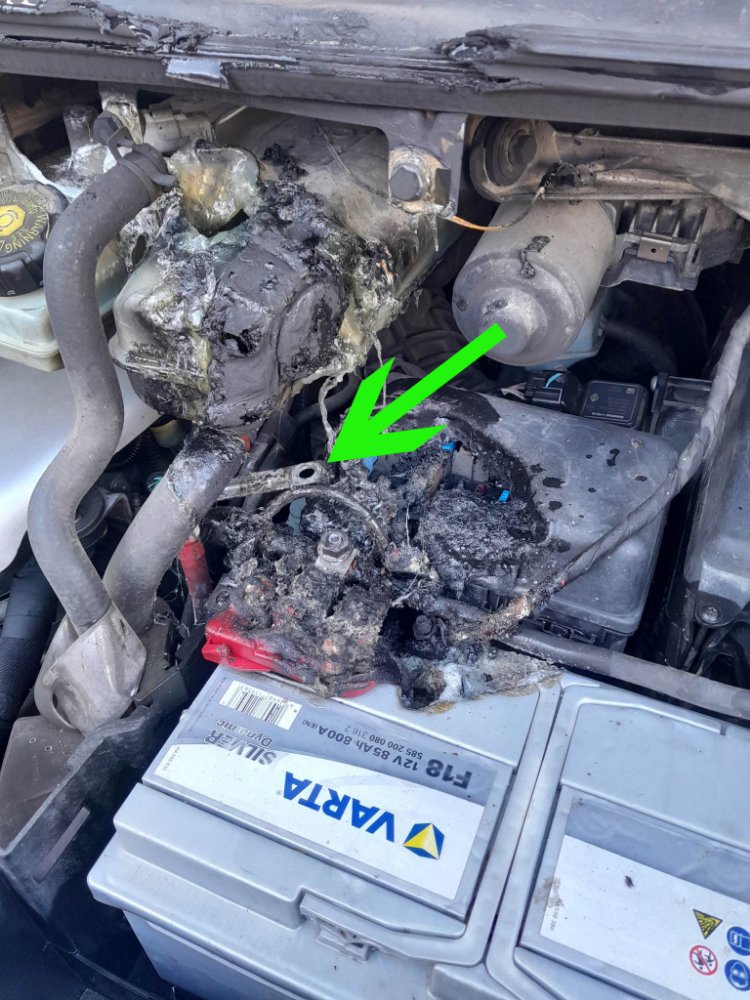

- Messages : 20222
.... on peut ajouter à ces causes, des mauvais serrages (écrous, vis, boulons, ...) sur les connexions électriques qui peuvent provoquer arc électrique, échauffement .... et en final incendie
