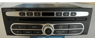

par gege08
c'est un cabasse comme celui ci (image du net)
Re: antenne radio
Posté : 05 févr. 2023, 09:47
par nagrrra
Tu peux donc commencer par extraire l'appareil pour vérifier le bon raccordement des connecteurs (notamment celui de l'antenne). Ensuite, de mémoire, il me semble que l'amplificateur d'antenne se trouve caché derrière la garniture de custode droite (au dessus de la vitre qui comporte la sérigraphie d'antenne / vérifier qu'il est bien alimenté).
