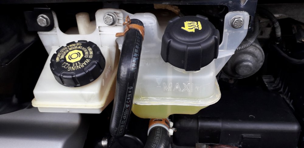

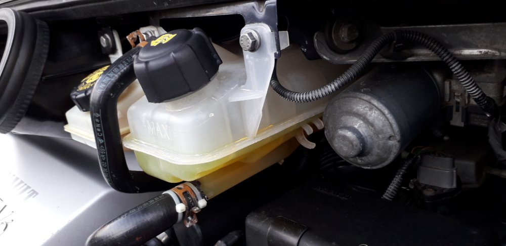

Bjr,
Le vase fuit régulièrement au niveau de la jonction des deux boîtiers plastiques. Ce n'est pas grand chose mais récurrent.
Je précise qu'il est neuf et a moins de 50 000 km, d'ailleurs avant celui-ci, j'avais déjà fait changé chez roro le dit vase. Donc j'ai déjà consommé 3 vases en 274 00 km, soit 1 vase tous les 100 k, !!
Quel est le problème ?
** pièce de me... en terme de conception
** plus grave ? mais quoi
Sur l'ancien, je maintenais le niveau au raz de la jonction et en ce moment, le niveau est juste en dessous du max, mais c toujours la mm histoire, la fuite.
une idée ?
Merci.

.... un V6 ça chauffe bien dans les embouteillages parisiens
.... est-ce que tous les éléments du circuit de refroidissement sont OK, pompe à eau, calorstat, de quand date le LDR et est-ce le bon

Idem pour moi, sur la V.S. !
Le mien a lâché la semaine dernière, remplacé en janvier dernier, avant mon déménagement en Charente-Maritime
2 vases en 12 mois et 10 000 km.
Le tout pris en garantie, heureusement.

le LDR est récent, du multi marque jaune.
Pour les autres éléments, il sont tous d'origine.
J'évite de m'en servir dans Paname car ce n'est pas une smart et la conso va avec (!), le phénomène constaté n'est pas lié au type de trajet.
Le ventilo se déclenche correctement en tt cas et pas de bulles dans le LDR.

tu fais + fort que moi. C un comble tt de même.
Laché : tu veux dire qu'il fuyait comme moi ou bien il s'est fendu ?
Bon je vais en racheter un
merci.

nous avions un pb identique que xantia (des bocaux de merde qui fuient dès qu'on les regarde, la faute aux soudures ultrason de mauvaises qualité), sur motorisation 2.1td et V6 (bocal identique).
la solution: le bocal inox sur mesure. s'il y a de la demande, je pense que cela doit ètre possible de faire fabriqué un proto..

Peut-il se séparer complètement et tuer le moulin ?
On peut pas reprendre la jonction en ponçant et en plaçant un joint de colle tt autour ?
Cela va chercher dans les combien un proto ?

.... le bon fonctionnement du circuit de refroidissement est fondamental pour la survie du moteur, le vase d'expansion en fait partie, surtout avec de longs trajets autoroutiers aux vitesses autorisées.
.... un problème de surpression dans le circuit de refroidissement n'est sans doute pas étranger à ce problème
.... le tarage du bouchon est-il correct

Odeur de LDR à l'arrêt, et perte de contenu dans le vase..
L'odeur étant localisée au même endroit,........
[/quote]
Bjr Eric
J'ai à 100% les mm symptômes, cela aurait été au Loto, je gagnais 10 patates !
Aux autres, merci pour ttes vos remarques :
** C'est un bocal original roro avec son carton roro avec sur le net avec le n° ad-hoc.
** Par contre, j'ai un doute concernant le bouchon. Je ne sais plus d'où il vient et quel est son âge mais je suis sur de ne pas avoir le n° du bouchon.
Qui peut me le trouver ?
Je vais racheter un bocal et un bouchon neuf et croiser les doigts !
Quand à la marque du ldr, vous avez une préférence ?
Je vais aller voir ce qu'ils ont monté sur les Nissan 350Z car c'est presque le mm moulin sur les premières années.
Merci à tous.
EBo

Re: LDR : vase d'expansion qui fuit
Bonjour , j'ai eu le même problème de bocal sur 2.2 dci à la différence près que ce n'est pas une soudure qui lâche mais le plastic lui même qui se fendille en plusieurs endroits ( toujours en dessous vers le départ du tuyau) puis se fend finalement de part en part et fuit sur la batterie ( ce qui oxyde le gros cable du demarreur au passage)...
J'ai réparé en perçant aux extrémités de la fente et dans la fente pour y couler du plastic fondu et pour l'instant ça tient...35000km ... je surveille régulièrement.. et surtout ça coûte 0 euros..et c'est sûrement renouvelable en cas de recidive..

oui ca peut tuer le moteur si il se vide pendant que tu roules. ca m'a couté une depose moteur sur le mien. avec refection. et crois moi que ca n'est pas une partie de plaisir.
colle sur du plastique ? je dirai qu'on peut tenter de le thermo souder. en meme temps, prendrais tu le risque de peter ton moteur ?
perso je remettrai en neuf ainsi que le bouchon : si il fonctionne mal, le vase fait office de fusible compte tenu de sa mauvaise realisation.

a noter qu'on se demandait si c'etait lié au moteur : non car sur espace 4 le remplacement du vase d'expension c'est presque devenu une operation de maintenance reguliere quel que soit le moteur. par ailleurs le V6 ne chauffe pas tant que ca, les versions turbos, chauffent largement autant, peut etre meme plus.

bjr à tous,
La commande est partie, ce sera bocal + bouchon neufs. Si j'ai le temps, ce sera LDR neuf en mm temps. Après faut surveiller ...

Il faut couler le même plastique que celui du réservoirc'est-à-dire du polypropylène PP. J'ai découpé des petits morceaux d'un récipient en PP pour les fondre dessus... PP est toujours imprimé au moulage sur les objets en polypropylène
