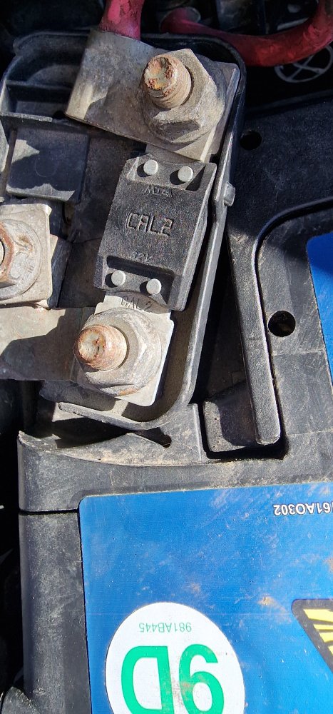

Oui tu as raison j'ai l'impression qu'il ne tourne pas, question bête le fameux fusible 32V ci-dessous bloque l'alimentation énergétique au démarreur si cassé ? Je me demande si je m'y suis bien pris pour brancher le démarreur en direct, un fil de cuivre relier au plus de la batterie ( tresse qui est relier au fusible en photo)grostoto a écrit : 27 févr. 2023, 19:47 il peut aussi tourner dans le vide, mais dans ce cas, cela fait plutôt bzzzzzzz que tic tic...

- Messages : 2519
Re: Démarrage impossible 3.5 V6 i 2002 initial
oui, si le fusible CAL 2 est hs, ton démarreur ne tourne pas, tu entendras tictic mais il ne tournera pas, ce méga fusible est spécifique pour la protection du démarreur.Miharu59 a écrit : 27 févr. 2023, 20:12Oui tu as raison j'ai l'impression qu'il ne tourne pas, question bête le fameux fusible 32V ci-dessous bloque l'alimentation énergétique au démarreur si cassé ?grostoto a écrit : 27 févr. 2023, 19:47 il peut aussi tourner dans le vide, mais dans ce cas, cela fait plutôt bzzzzzzz que tic tic...
pour info, il vaut dans les 6€ chez norauto
- Messages : 5709
Ils n'en avaient pas vers chez moi ni même Renault , j'en ai commandé un chez Amazon je le reçois demaingege08 a écrit : 27 févr. 2023, 20:42oui, si le fusible CAL 2 est hs, ton démarreur ne tourne pas, tu entendras tictic mais il ne tournera pas, ce méga fusible est spécifique pour la protection du démarreur.Miharu59 a écrit : 27 févr. 2023, 20:12Oui tu as raison j'ai l'impression qu'il ne tourne pas, question bête le fameux fusible 32V ci-dessous bloque l'alimentation énergétique au démarreur si cassé ?grostoto a écrit : 27 févr. 2023, 19:47 il peut aussi tourner dans le vide, mais dans ce cas, cela fait plutôt bzzzzzzz que tic tic...
.... et de l'autre côté, ce fil tu l'as branché où sur le démarreurMiharu59 a écrit : 27 févr. 2023, 20:12 ....................
- Messages : 5709
Non sur la tresse qui été relier au fusibleTheStone a écrit : 27 févr. 2023, 20:55.... et de l'autre côté, ce fil tu l'as branché où sur le démarreurMiharu59 a écrit : 27 févr. 2023, 20:12 ....................

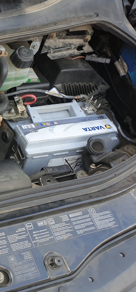

Peux tu faire une photo de ta batterie avec les fils branchés dessus?
A t'il fonctionné a un moment donné cet espace?
La tu changes des choses sans réellement savoir et connaitre un minimum le fonctionnement, tu me fais peur^^
Achète toi déjà un multimètre ca te permettra de contrôler tes fusible et le courant qui va ou pas au démarreur.
Si tu entends simplement un TAC TAC c'est le solénoïde du démarreur qui se lance, mais pas le démarreur. Il peut s'agir simplement du démarreur qui fatigue.

- Messages : 5709
L'espace oui il fonctionnait très bien vendredi soir dernier, avant de manger un dis de poule , qui a dégommer un pneu samedi matin dernier je monte la roue galettes, dans l'après midi je part chez norauto pour faire changer les pneus, ils n'ont pas la monté adéquat donc je commande et prend rendez vous pour lundi (avec cette espace même) lundi après midi impossible de démarrer ....Nono1200 a écrit : 01 mars 2023, 18:21 Peux tu faire une photo de ta batterie avec les fils branchés dessus?
Cette espace je l'ai depuis 2019 la batteries date de cette époque, d'où mon changement sans plus me poser de questions * il roule peut moins de 7000km par ans , le fusible ne coûtant que 8 € je n'ai pas hésité à le remplacer, sait-on jamais au pire j'en ai un d'avance
Effectivement je ne connais pas énormément le fonctionnement d'un moteur en général, mais je tente d'apprendre et arrive à faire pas mal de chose moi même, oui le + arrive bien au démarreur ainsi qu'à la pompe de gavage, j'ai comme l'impression que le véhicule s'est mis en sécurité
- Messages : 5709
Photo du montage batterie
