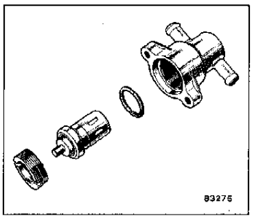

il s'agit du dispositif de départ à froid, dans le boitier il y a une capsule thermostatique et son joint torique.
Capture d’écran_2023-03-08_23-47-00.png (27.17 Kio) Vu 3251 fois
A mon avis tu peux utiliser de la durit standard pour circuit de refroidissement.

Bonjour Sigma, et merci pour le renseignement , je vais essayer de le démonter ( j'en ai un d'avance , il baigne dans le dégrippant depuis deux jours ) pour la durite j'ai mis une durite récupérée à la casse du coin , ils en ont une montagne , si la durite a lâché , je pense que c'est parce le dispositif est encrassé ( comme le reste du circuite de refroidissement ) Bonne journée .

Bonjour , le boîtier est ouvert en chauffant pour le dégripper le "pointeau" a bougé je vais tout nettoyer et remonter . Bonne journée .

heu pas sûr que le pointeau sorte normalement.
Fais attention que la capsule ne soit pas endommagée sinon tu vas consommer à mort, ou mal démarrer selon comment elle est coincée.
