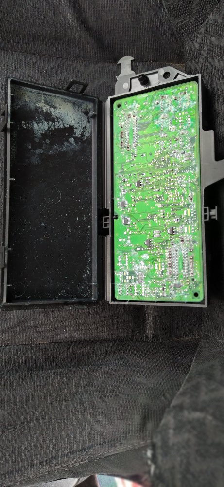

Re: Comment accéder au Calculateur Clim Espace 4 ph2 ?

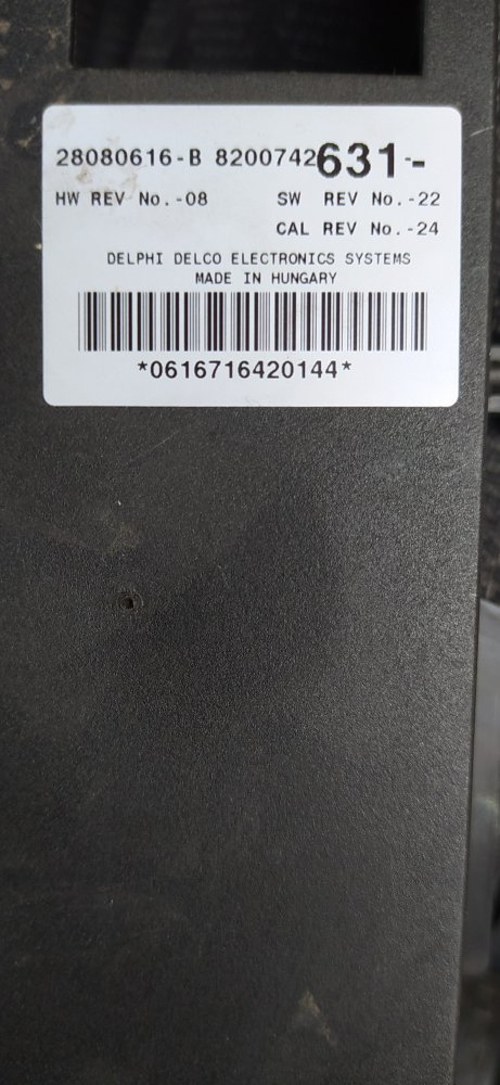

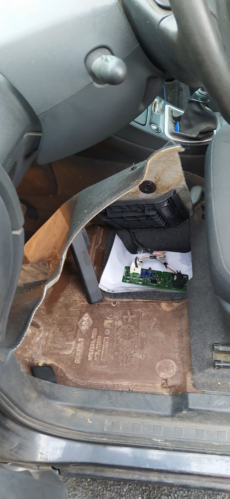

Même dans Dialogis le programme utilisé par les Agents Renault il n'y a aucune explication sur l'emplacement du Calculateur de Clim pour l'Espace 4 Phase 2...

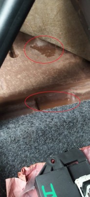

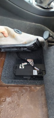

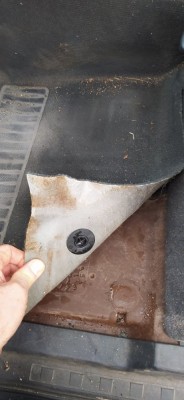

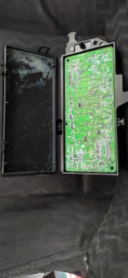

Donc cette après midi je me suis lancé et j'ai soulevé la protection qui est une sorte de moquette rigide au pied du conducteur.
Et j'ai trouvé le Calculateur de Clim ..
Mais par contre à cet emplacement, le fond est imbibé d'eau ..

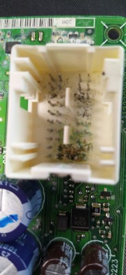

On voit bien les traces d'humidité. Même les connecteurs sont plein de cochonneries.
Dernière modification par jeanalvitre le 16 mars 2023, 22:17, modifié 1 fois.
- Messages : 12
- Inscription : 26 juin 2012, 18:36

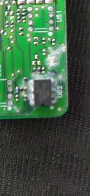

Mort pour mort, j'ai décidé de nettoyer toutes ces traces blanches avec un nettoyant pour flux de soudure à l'Etain.
Et aussi de bien sécher l'ensemble.
Le résultat est correct, c'est propre, plus aucune trace.

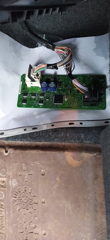

J'ai rebranché provisoirement pour faire un test.
Tout semble refonctionner correctement, j'ai l'affichage des commandes porte gauche et porte droite qui est revenu, les boutons à impulsion fonctionnent bien des deux cotés.
Je n'ai pas résolu le problème de l'eau, ni comment l'évacuer ni comment empêcher qu'elle revienne.
Peut être que mes photos seront utiles à d'autres propriétaires d'Espace 4 ph2.
Sur ma voiture cet emplacement est laissé vide par le constructeur et sert de rangement. En revanche, c'est bien sec.
Je ne savais pas qu'il y avait des tuyaux de drainage dans l'habitacle, je vais les chercher si je démonte les pièces de finition un jour.

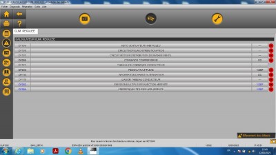

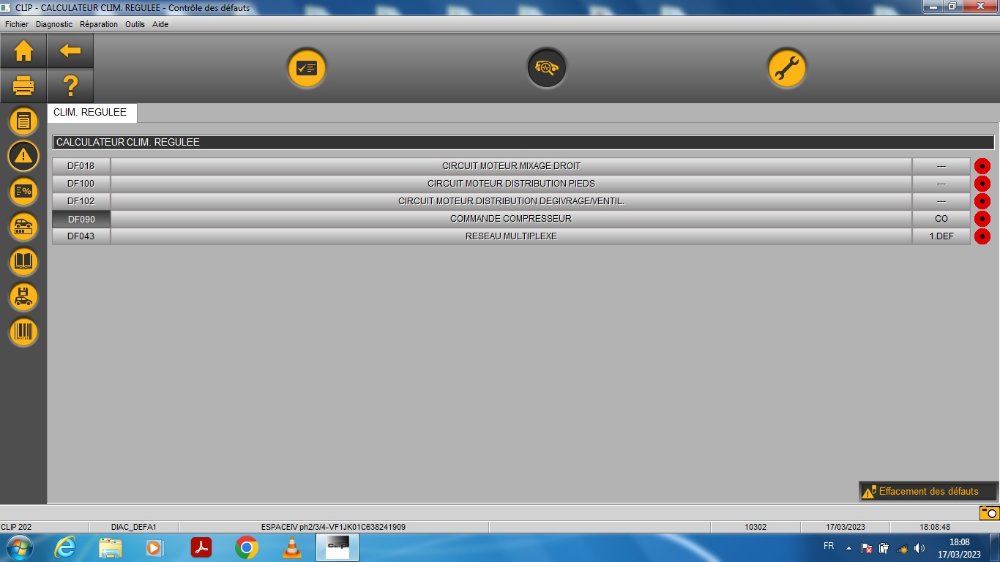

Je me suis réjoui un peu trop vite .
Même si l'affichage et les commandes semblent maintenant fonctionner, certaines commandes sont sans effet !
Les commandes des moteurs de distribution d'air ne réagissent pas, pas de soufflerie pour le dégivrage, pas de clim....

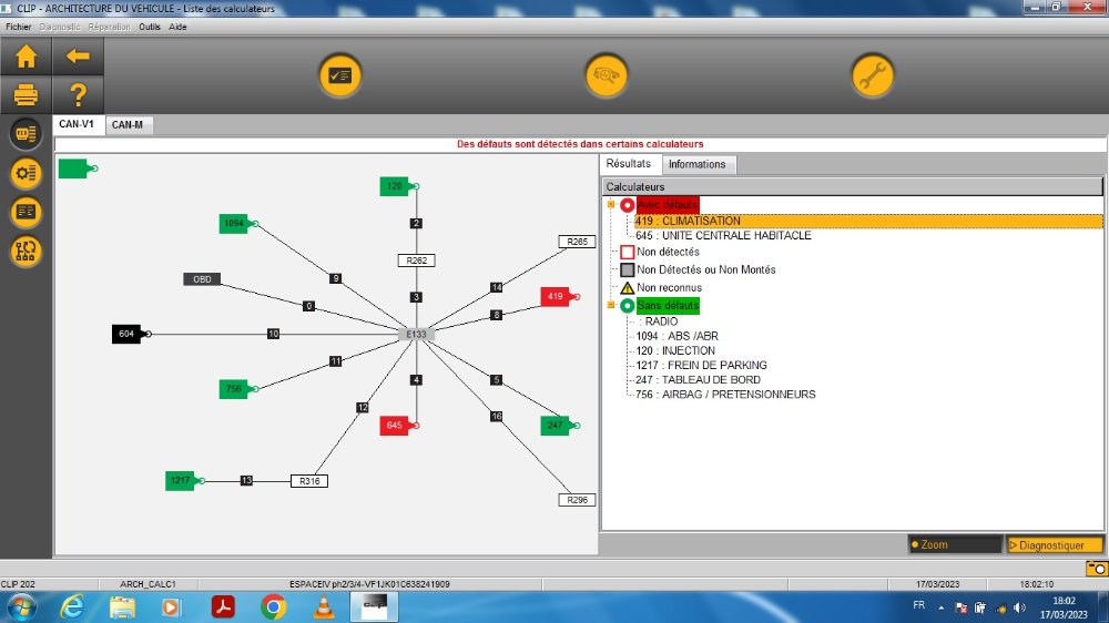

J'ai passé le programme de test Can Clip et il y a bien encore des défauts sur le circuit Calculateur Clim
Avant le démontage, nettoyage et séchage du Calculateur, j'avais tous ces défauts
Après démontage, nettoyage et séchage du Calculateur, il y a moins de défauts mais il en reste encore !

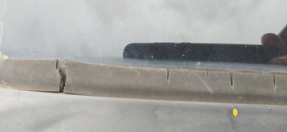

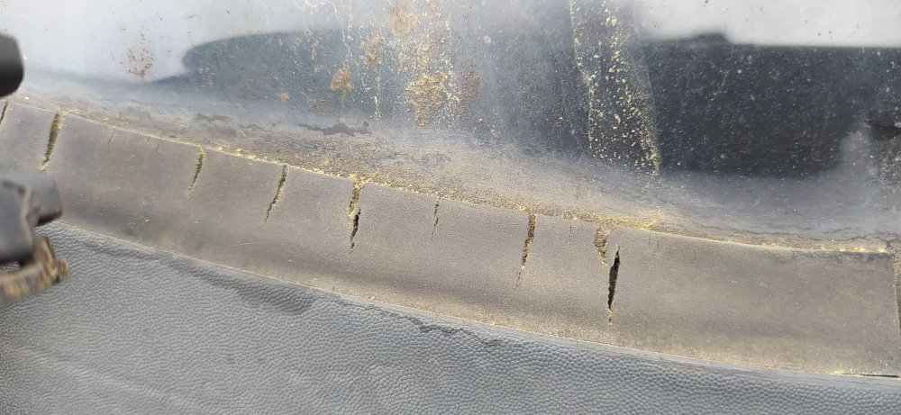

Pour l'entrée d'eau sous les tapis, je pense aussi à un problème d'étanchéité du pare brise.
Pour les défauts, je pense que le calculateur n'a pas du apprécier l'humidité et certains circuits électronique ont peut être grillé ?
Je vais me renseigner sur le prix d'un Calculateur de Clim d'occasion.

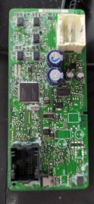

Bonsoir à tous ,
Je continue le post de Jeanalvitre ( merci à toi car j'ai pu avoir accès au calculateur de clim ) . J'avais écrit un message il y a quelques temps à propos d'un problème de chauffage , avec une ventilation qui fonctionne fort et qui ne s'arrête plus avec la commande . D'après toutes les infos que j'ai pu rassembler , je me suis dirigé vers les fameuses résistances de chauffage . J'en ai trouvé 2 à la casse mais malheureusement ça n'a rien changé . Alors j'ai voulu vérifier l'état du calculateur de clim qui se trouve sous le tapis conducteur . Même motif que pour Jeanalvitre , la moquette du fond toute humide . Par contre les connections et les connecteurs sont bons . J'ai démonté le couvercle du calculateur et là j'ai trouvé pas mal de " moisissures " sur beaucoup de soudures recto , verso . Je veux essayer de nettoyer au maximum mais quel produits prendre pour ne pas endommager la carte électronique ?
Merci d'avance .
Merci d'avance .
- Messages : 3575
Salut.
Ça se nettoie à l'alcool.
- Messages : 121
- Inscription : 09 mai 2013, 20:13
Ok , merci Wutch . Pas besoin de nettoyant ou de nettoyant flux pour soudure à l'étain ? Puis-je utiliser une brosse à dents ? Ou un pinceau ?

Le flux c'est pour la soudure. Le nettoyant contact fera pas de mal, mais mieux vaut dégrossir à l'alcool. Brosse à dent ou coton tige, sans trop forcer.

Un grand merci à toi . Je vais essayer comle ça .
- Messages : 12
Je n'ai pas trouvé de tuyau du coté gauche et je n'ai pas de toit ouvrant.
Même après avoir bien séché, l'eau revient, pas beaucoup mais régulièrement... Le niveau du liquide de refroidissement ne baisse pas, donc ça ne vient pas de là.

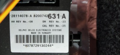

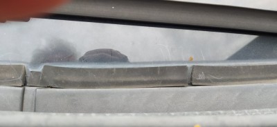

Je pense que ça vient du pare-brise, le joint du bas est mort et il est possible que le pare-brise soit un peu décollé en haut.

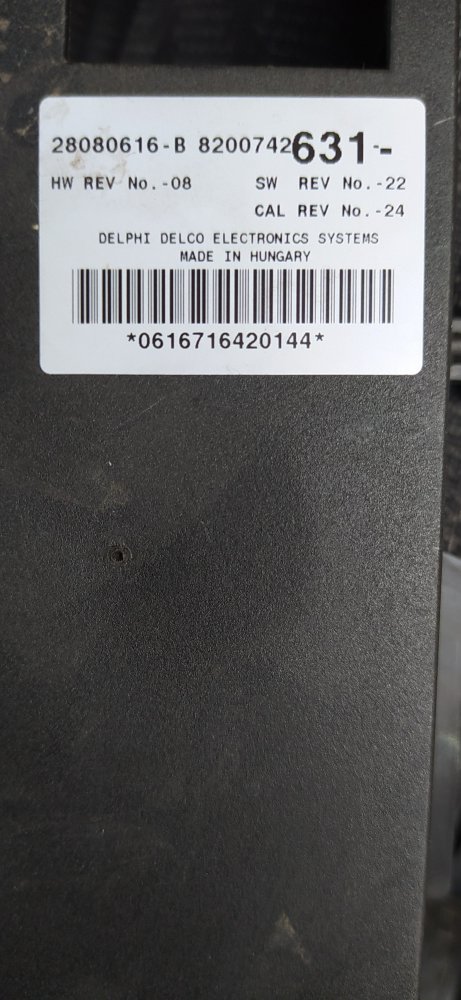

J'ai remplacé le Calculateur de Clim et tout fonctionne correctement.
Pas facile à trouver, j'ai visité plusieurs casses sans succès, dans la dernière casse le gars très surpris par ma demande m'a dit d'aller voir sur le parc, il ne comprenait pas ce que je voulais...
Sur son parc, il y avait plusieurs Espace 4 mais en Phase 1, ce ne sont pas les mêmes références, je n'ai pas voulu tester et risquer de griller autre chose...
Heureusement en cherchant bien j'ai trouvé un Espace 4 plus récent bien caché sous d'autres véhicules, phase 2 ou 3 ou 4 je ne sais pas, mais le calculateur Clim était bien sous le tapis et c'était la bonne référence
Régulièrement, je mets une cale pour que le tapis reste soulevé pour la nuit et le matin c'est sec.
Ce n'est que du provisoire en attendant mieux.

Bonjour à tous ,
J'ai nettoyé le circuit imprimé du calculateur de clim avec de l'alcool et du nettoyant contact WD40 . Le résultat n'était pas top . J'ai rebranché le calculateur puis la résistance mais cette fois ci la ventilation a fonctionné correctement . Par contre le compresseur de clim ne s'enclenche toujours pas et le désembuage par brise avant sans clim souffle à peine . Je suis allé à la casse et j'en ai trouvé un sur un 2.0 dci . ils sont totalement identiques mais la ref n'est pas la même : le mien a ce numéro : 28058786 A 8200427761 B , celui que j'ai acheté : 28080616 B 8200742631 . Pensez vous qu'il y ait un calculateur spécifique pour un dci et pour un 2.0T ?
En démontant le calculateur je me suis aperçu que les plusieurs couches de mousses étaient trempées et des 2 cotés . Il y a encore un tapis mousse gris contre le châssis que je n'ai pas retiré, trempé aussi . Problème de pare-brise ?
- Messages : 20222
.... si ce n'est pas du LDR, sans doute le pare brise mais pas que, potentiellement toutes entrées extérieures, rétroviseurs vitres ... et plancher.
.... mais es tu sûr que la charge de gaz est suffisante pour que le compresseur de clim s'enclenche
- Messages : 121
Non pas du tout sûr . Surtout que lors des dernières recharges on m'avait qu'il n'y avait quasiment plus de gaz dedans !

La référence du calculateur de Clim de mon Espace 4 phase 2 de décembre 2007: Et celui d'occasion que j'ai mis :
Après avoir eu 2 jours de pluie, véhicule roulant ou à l'arrêt, je n'ai pas constaté d'eau ou d'humidité sous le tapis ni autour du calculateur..
Thierry B ton Espace est Phase 1? 2,2dci ?
Sur Ebay, le calculateur clim se nomme : Module Confort

.... dans ce cas c'est donc normal que le compresseur n'enclenche pas.
Bonjour à tous ,
Je vais faire sécher tous les tapis de la voitures et ensuite m'occuper de la clim . J'ai vu que chez Norauto , ils avaient un appareil pour détecter les fuites . Mon espace est un phase 2 , février 2007 , un 2.0 t essence . Le calculateur je l'ai pris sur 2.0 dci . Les références sont différentes mais les 2 boîtiers et les circuits imprimés sont totalement identiques .
