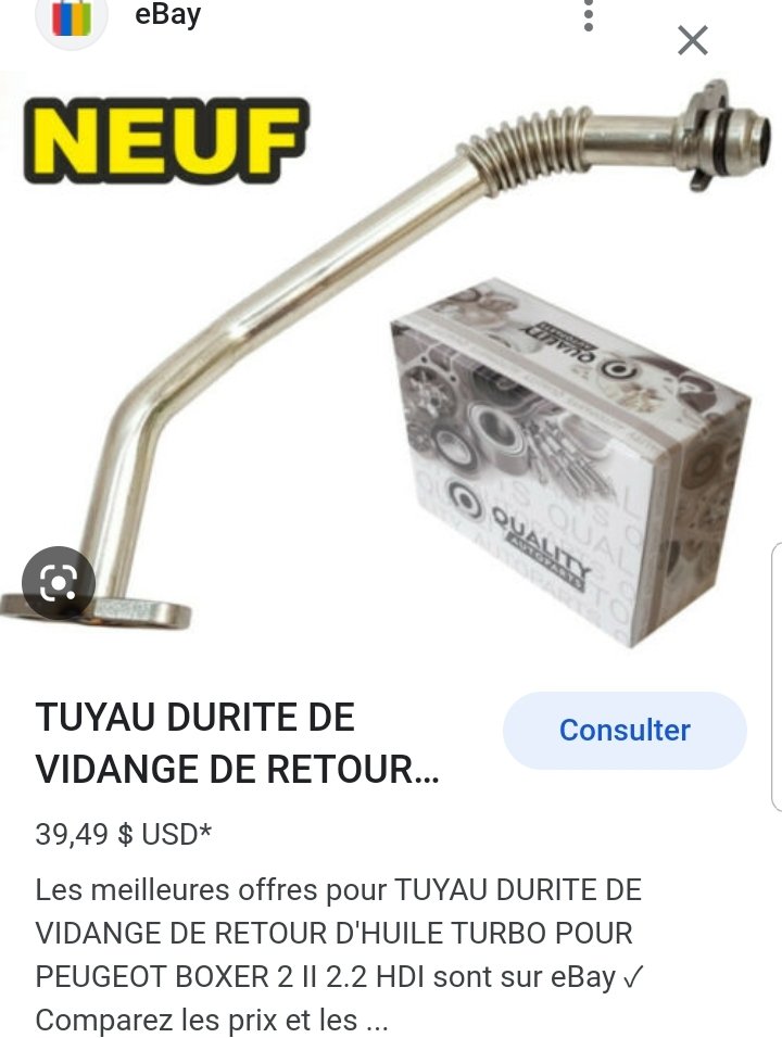

Non je crois qu'on ne se comprend pas bien. Le tuyau inox (tu penses que c'est de l'éco?) n'a aucun souci par lui même à condition que l'on le monte correctement de la bonne façon et d'ailleurs il y a le même pour l'EGR.
Monter de la bonne façon veut dire que tu as un trou pilote (précis) et 1 boutonnière tu commences a pré-visser la première puis la deuxième mais tu n'oublies pas avant d'emmancher la partie sur le carter cylindres.
Et comme tu as un joint inox tu fais un pré-couple sur les deux vis (pour un pré-tassage) et seulement après tu sers au couple préconisé. La tu verras tu n'auras jamais d'ennuis avec ce tuyau.
Le process montage est aussi important que la pièce à monter, on ne fait pas n'importe quoi.
Voilà
Huuummm, je ne veux pas m'avancer mais celui là, c'est pas le même pour Citroën ???
aucune idée si c'est le même pour des véhicules récents... peut ètre que le sous traitant à réussit à vendre son truc à tout les constructeurs...
