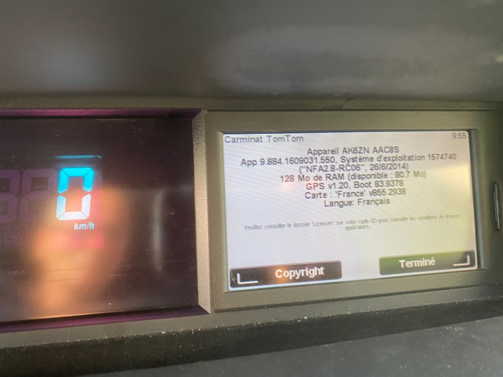

Aucun changement avec le retrait et remise de la carte. J’ai essayé une autre plus ancienne mais pas reconnue.
Puis ce matin le tps a fonctionné pendant quelques minutes. J’ai eu le temps de regarder que ça capte bien plusieurs satellites et puis j’ai pris cette photo de l’écran qui montre les références du système. Ça vous dit quelque chose ?

ta carte date de 2010..version 855.
As tu essayé la procédure avec une nouvelle carte sd, comme je te l'avais indiqué plus haut. :?:
Mais une carte de 2010 est complètement dépassée.

Un petit point pour la fin de l'année.
Aucune réponse au problème chez Renault. Puis j'ai vu une photo du tableau de bord d'une Scénic phase 3 qui a le même écran, et là j'ai vu que sur Scénic il n'y a pas les stations radio ni la température d'affiché. J'avais donc acheté un écran de Scénic et non d'Espace.
L'écran est physiquement identique, avec le même Renault part number, mais le TomTom serial number est différent. Ce numéro est différent à chaque fois que je trouve une photo d'un écran dans les annonces donc je n'en avais pas tenu compte. Bêtise !
Voici un problème de réglé.
