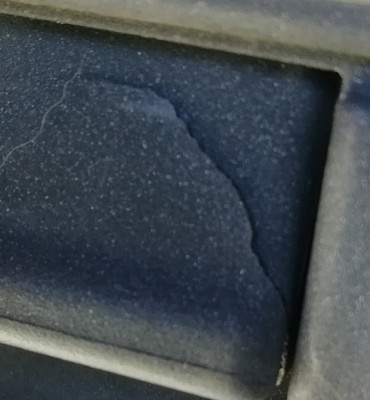

le cas n'est surement pas isolé , la gache de l'ouverture du hayon se fissure
rien vu là-dessus sur le forum
comment on accède à tout ça ?? et j'espere qu'on peut changer que ce "morceau qui va me rester tôt ou tard dans les mains

oui ,j'ai déjà fait ça en prevention ; graissage
j'ai déjà fouillé le forum pour ce soucis ,mais plus aucune photos de visu a cause du bug de je ne sais quand

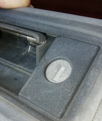

Comme je l'explique dans ce post, on casse la poignée de commande parce que elle devient dure et qu'au lieu de démonter quand ça marche encore on préfère forcer...
Le problème n'est pas au niveau de la poignée, ni des gâches droites et gauche, mais de la commande à droite et à gauche juste derrière. La tige qui vient de la poignée coulisse dans une pièce en nylon (ou plastique similaire) elle rouille avec le temps et c'est cela qui bloque. Tant que la partie poignée n'est pas endommagée il suffit de démonter les deux vis hexa de 10 (attention il y a deux entretoises en dessous qui vont en profiter pour s'échapper) et de dés-accoupler la tige de la commande de la poignée. Une fois cela sorti, nettoyage et graissage, remontage et réglage.
Quand cette partie est nettoyée et graissée, on ouvre avec un doigt. Mais il faut impérativement démonter, car ce n'est pas accessible autrement.
Évidemment j'ai fait des photos de tout sauf de cette partie du mécanisme... si quelqu’un en démonte un, qu'il y pense.

Bjouratous,
Oui plus rien en casse dans le SE non plus...
J ai réparé cette poignée avec une vis (parker) qui traverse et referme la fissure...provisoirement ! ( depuis 5 ou 6 ans )
faut couper la pointe apres réparation pour le retour de la poignée a 0.
Faut bien graisser les verrouillages car en tirant pour ouvrir,on contrarie le mouvement des penes.
Depuis,j appuie sur le hayon avant de tirer cette poignée,ça libere les 2 penes.
a+
