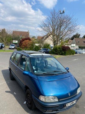

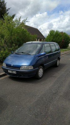

Ce que vous voulez voir :
Tel qu'essayé par TerekB
2.1 Dtv.jpg (35.98 Kio) Vu 8309 fois
2.1 Dtv-2.jpg (36.56 Kio) Vu 8309 fois
Avec des pneus conformes !

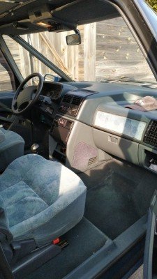

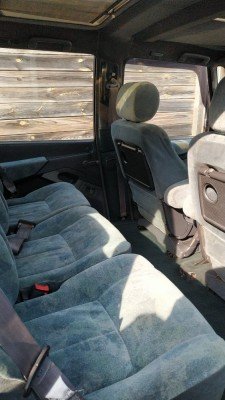

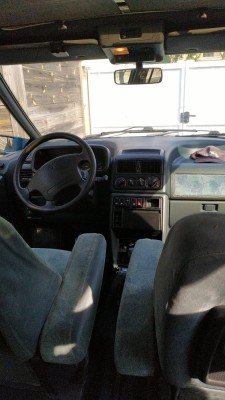

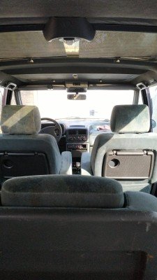

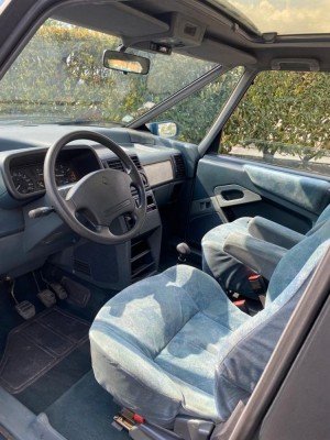

Espace Dtv.jpg (21.53 Kio) Vu 8309 fois
Espace Dtv-1.jpg (25.76 Kio) Vu 8309 fois
Espace Dtv-2.jpg (24.58 Kio) Vu 8309 fois
Espace Dtv-3.jpg (19.78 Kio) Vu 8309 fois
Espace Dtv-4.jpg (21.83 Kio) Vu 8309 fois

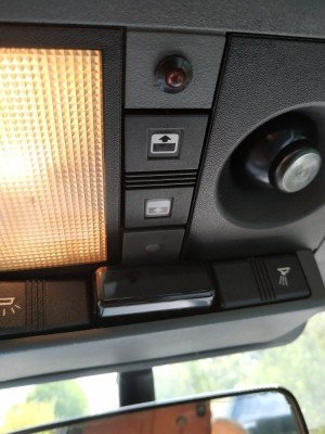

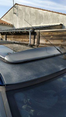

Commande de T.O..jpg (27.44 Kio) Vu 8309 fois

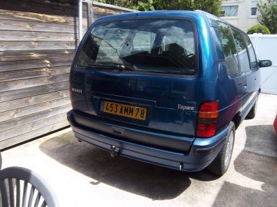

Attelage posé.JPG (34.39 Kio) Vu 8309 fois
