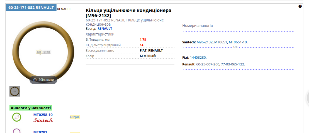

Avec tes infos du coup j'ai trouvé ça 8)
Pour les dimensions (pour acheter heu c'est en Lithuanie):
Mais si la photo est réelle, la couleur marron me fait penser à du Viton... normalement ce n'est pas utilisé pour les circuits de clim... étanche aux fluides huiles carburant mais pas gaz en principe.
quelqu'un pourrait confimer?

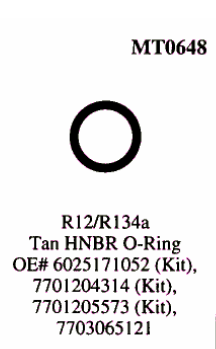

J'ai trouvé un catalogue Santech et c'est bien du HNBR:
Capture d’écran_2023-05-22_22-35-58.png (34.51 Kio) Vu 2866 fois
Par contre plus loin dans le catalogue j'ai ça:
Capture d’écran_2023-05-22_22-42-51.png (9.96 Kio) Vu 2862 fois
hum... va falloir voir en vrai la taille du bidule.
