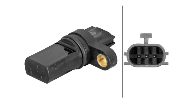

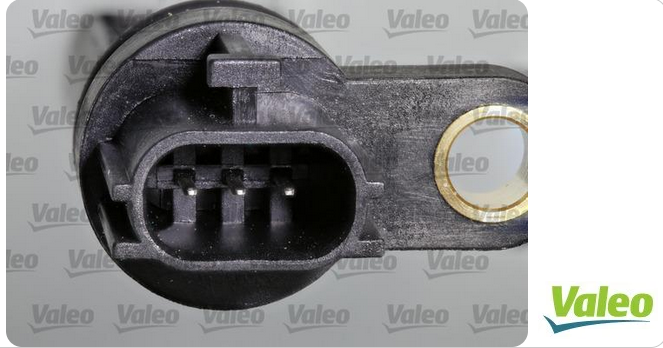

En cherchant un peu, il y avait le Vernet CS0346 qui est soit-disant compatible d'apres leur moteur de recherche, mais en fait non, il est coudé.
En modèle droit il y a:
- VALEO 366451 (donné non compatible avec l'espace mais OK sur un VQ35DE Nissan
- Hella 6PU 013 122-661 Le problème, c'est que le détrompeur ne parait pas correspondre avec le modèle d'origine Renault Tiens-nous au courant du résultat de tes recherches, cela pourra servir à d'autres

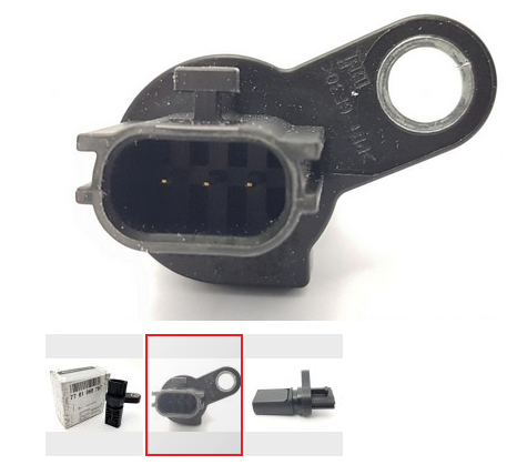

là, ça te dit que c'est compatible, mais à voir
https://www.ebay.fr/itm/125116190368

Celui d'ébay n'est pas compatible amha car coudé.

Salut, ça c'est un capteur aac (arbre à cames, un pour chaque banc donc 2 capteurs sur le 3,5, un droit et un coudé il me semble).gege08 a écrit : 25 mai 2023, 20:27 là, ça te dit que c'est compatible, mais à voir
Si j'ai bien compris c'est le capteur pmh (vilebrequin, situé sous le véhicule) qui est recherché dans le sujet.
