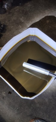

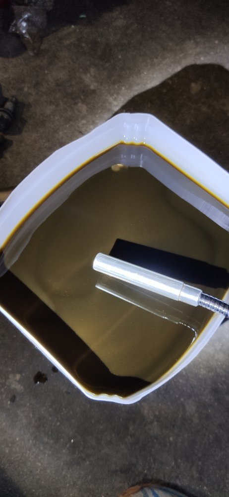

Je passe au peigne fin la voiture où je change systématique ment les fluides après son achats, j'ai remarqué un début de fuite/scuintement sur les sorties BV droit et gauche.
J'ai un très léger bruit autour de 70 km/h en 3/4 ème mais c'est peut être dû au pneus (Nexen neuf) ou au roulement intermédiaire de la transmission droite, rien à 110 - 130km/h.
Plutôt que de changer le soufflet (200000kms), je change directement les transmissions pour être tranquille de ce côté. On verra bien après.
L'embrayage à été changé il y a 15000 Kms chez Renault (185000 kms), lors de la vidange, j'ai récupéré 4L d'huile, curieux, en principe c'est bien 2,6L d'huile ? (PK6 363)
C'est probablement une erreur de remplissage? mais est-ce qu'il est possible de camoufler un bruit de boîte de vitesse en la gavant d'huile ? Ou est ce que c'est ce gavage d'huile qui peut créer ce léger bruit ?
Photos: La couleur de l'huile marron clair, faible odeur d'huile de boîte, pas de limaille sur l'aimant, un peu de brillance type laiton en surface, assez fluide (plus fluide que la NFP), qu'en pensez vous ? :
Pour la vidange, j'ai de la NFP

Bonsoir, à mon avis elle est trop trouble pour être nette... la mienne était plus transparente sûrement des particules en suspension...

bien foncée pour une huile de boite qui n'a que 15000 km, quand j'avais mes anciens véhicules en boite manu, je faisais la vidange de boite régulièrement, 1 fois par an en général, donc 25000 km, et l'huile restait assez propre

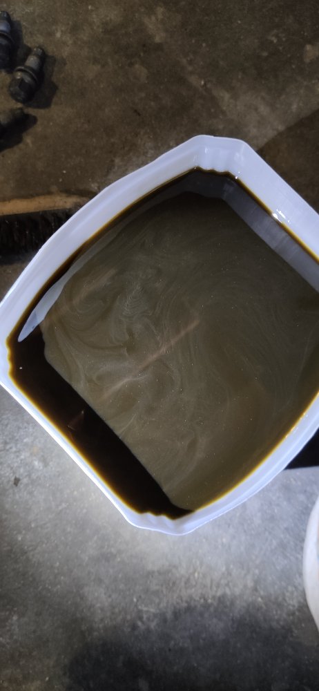

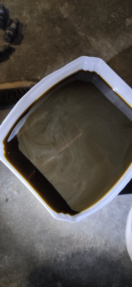

Je suis d'accord avec vous mais à nuancer car la photo accentue le "noir", sur les doigts ce n'est pas foncé, par exemple l'huile sur l'aimant ne se voit pas et l'huile est plus clair une fois remué (voir la 2ème photo), ce n'est pas de l'huile "noir" dans son aspect classique, c'est ça qui me perturbe :
Il y a une fine particule plus sombre qui se forme en surface au repos, ce n'est pas de la limaille, l'aimant n'attrape rien et sous les doigts c'est bien lisse, c'est peut être un additif au graphite carboné (pour réduire l'usure) car l'ancien proprio était assez maniaque sur l'entretien: tout les 8-10 mois / 9000 Kms environ, plutôt très bien suivie dans le réseau Renault
Sur la facture, il n'y a pas d'huile d'inscrite, il est possible que le garage est remis l'ancienne huile "spécial". Seulement les pièces et la MO du kit embrayage, l'émetteur et récepteur embrayage.

Salut, probablement un garage qui bosse sans doc et a cru bien faire en remplissant la boîte par débordement...
Vu la couleur on pourrait être tentés de dire qu'ils ont remis l'huile d'origine (2,4L de NFP), et complété avec de la 75w80 "classique" pensant que le niveau était trop bas..?
A savoir que contrairement aux autres huiles de boîte la NFP n'a pas d'odeur
Suite aux problèmes connus de lubrification des boîtes PK, je me rappelle avoir lu plusieurs fois des membres recommander de mettre 2,6L d'huile dans la boîte pour prolonger sa durée de vie.
D'après Autossimo le constructeur préconise 2,4L initialement. Selon certains cette quantité serait sous-évaluée, perso j'ai rempli la mienne (PK4) avec 2,6L lors de la dernière vidange (20.000km) et RAS

Pour ma part, vidange effectuée par Midas (le centre en particulier a fermé depuis, sinon je dénoncerais) 15 000 km boîte en miettes, niveau trop haut (comme toi) avec une huile de boîte classique de la bonne viscosité. Est-ce que c'est lié? Je ne sais pas mais j'avais une boîte sur les mains. Bizarrement pas de limaille non plus malgré des roulements avec plus de 3 mm de jeu (les cages se retiraient à la main sans les déformer tellement il manquait de matière sur les cylindres). L'huile était très, très sombre, au point que je me suis demandé si au lieu de vidanger ils n'ont pas plutôt juste rajouté de l'huile jusqu'à débordement.
J'ai fait presque 30 000 km depuis la refection et vidangé deux fois, par prudence, avec les huiles spécifiques, et mettant 2,5 ou 2,6L (comme ce qu'ils disaient sur le forum) plutôt que les 2,4.
À mon avis (mais ce n'est que mon avis) les "traces" café au lait plutôt qu'une couleur uniforme, ça vient d'huiles différentes mélangées. Mais le laiton n'est pas ferromagnétique, il ne collera pas à l'aimant il faut voir si ça brille (métal) ou si ça ressemble plutôt à de la gadoue.
As-tu terminé ton opération?
