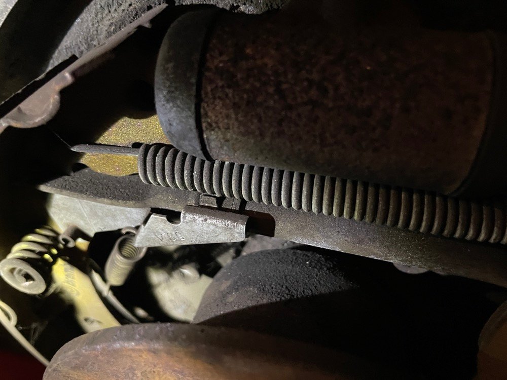

Je vous montre quand même mon montage actuel histoire de rendre ce topic un peu plus visuel. Là c'est le kit gauche tel qu'il est, et c'est le montage qui me semble correct au niveau du ressort de la griffe:

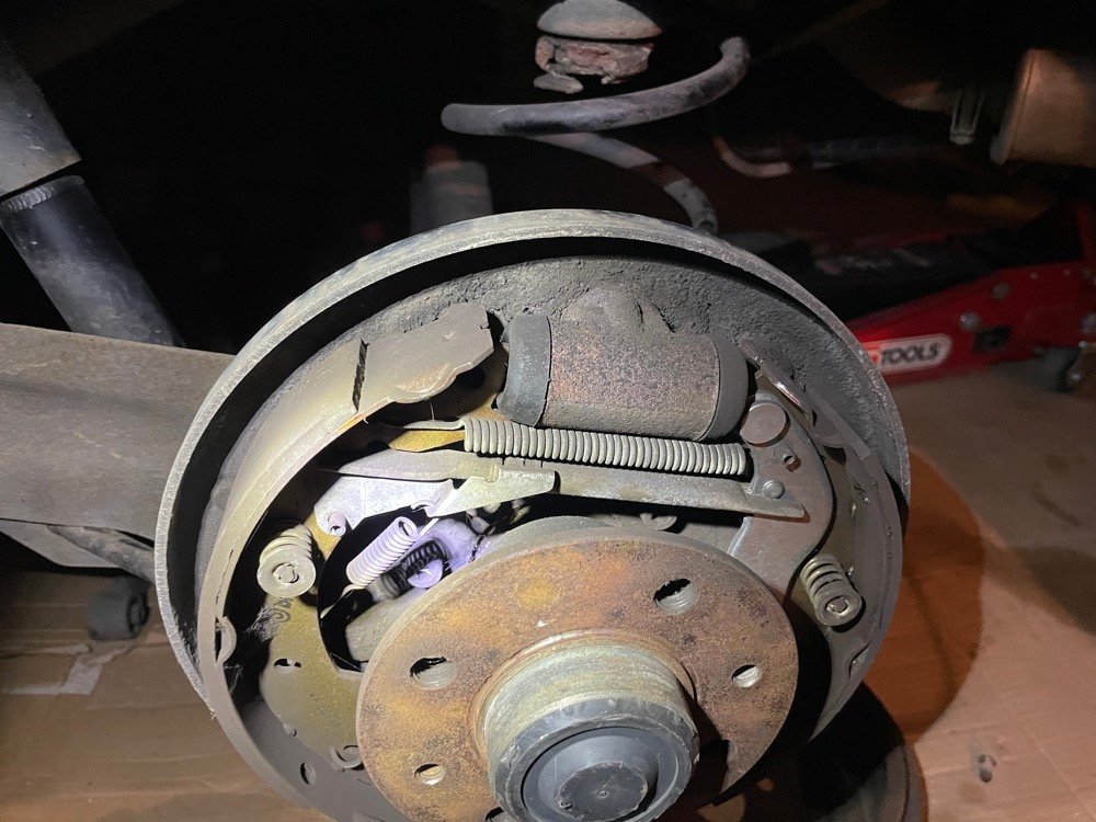

Mais on voit que la griffe n'est pas hyper plaquée contre la vis de réglage du rattrapage:

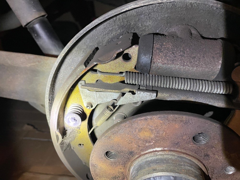

A la main, je peux la plaquer un peu plus, mais vu que c'est à peine calé, un mouvement parasite peut la décaler sans soucis:

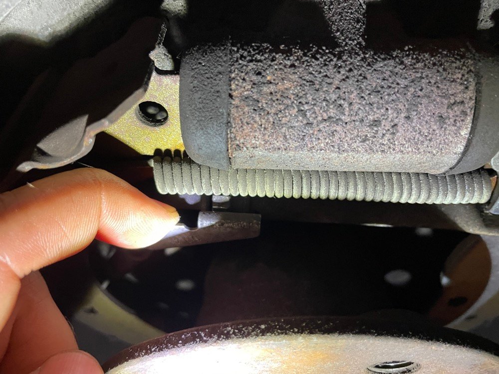

D'ailleurs, je n'ai aucun mal à la tirer vers l'extérieur:

<< avant d'envisager de tordre les griffes et de les plaquer correctement sur les vis >>
C'est correctement monté,
tordre un peu les griffes est la solution pour qu'elles touchent aux dents.
Une goutte d'huile peu aider aussi

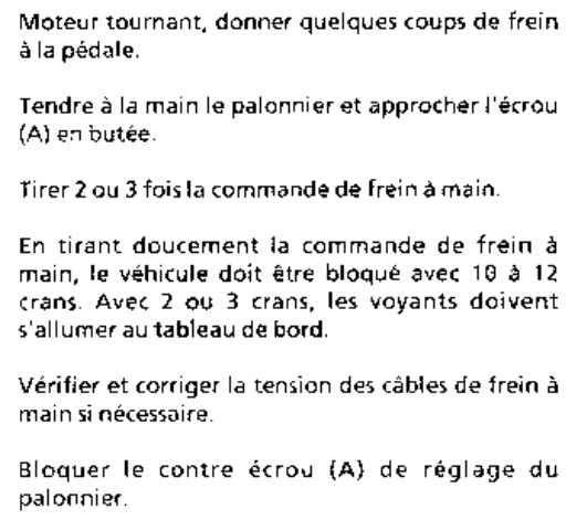

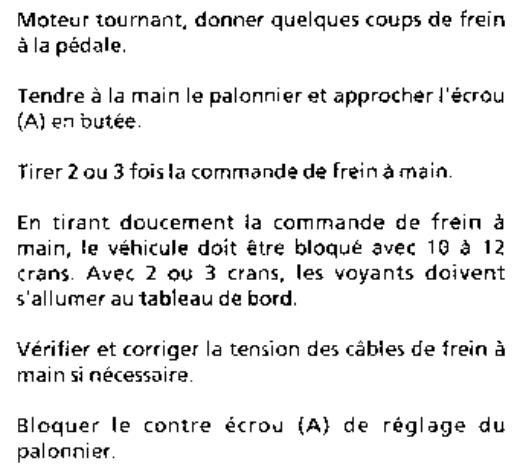

Je reviens sur le sujet des freins arrière, suite à pas mal de cogite sur le mien qui a changé de comportement au fur et à mesure...
Il est spécifié de régler la course du frein à main entre 10 et 12 crans pour que le rattrapage Girling puisse fonctionner correctement.
Donc attention à ce réglage... voilà le détail:

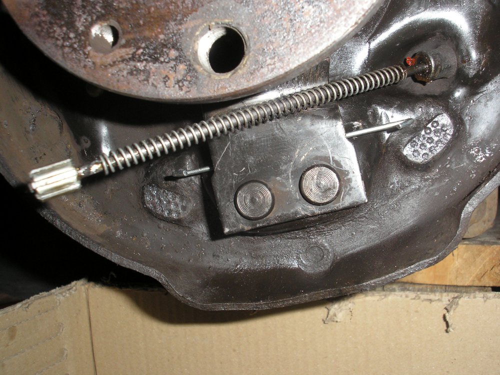

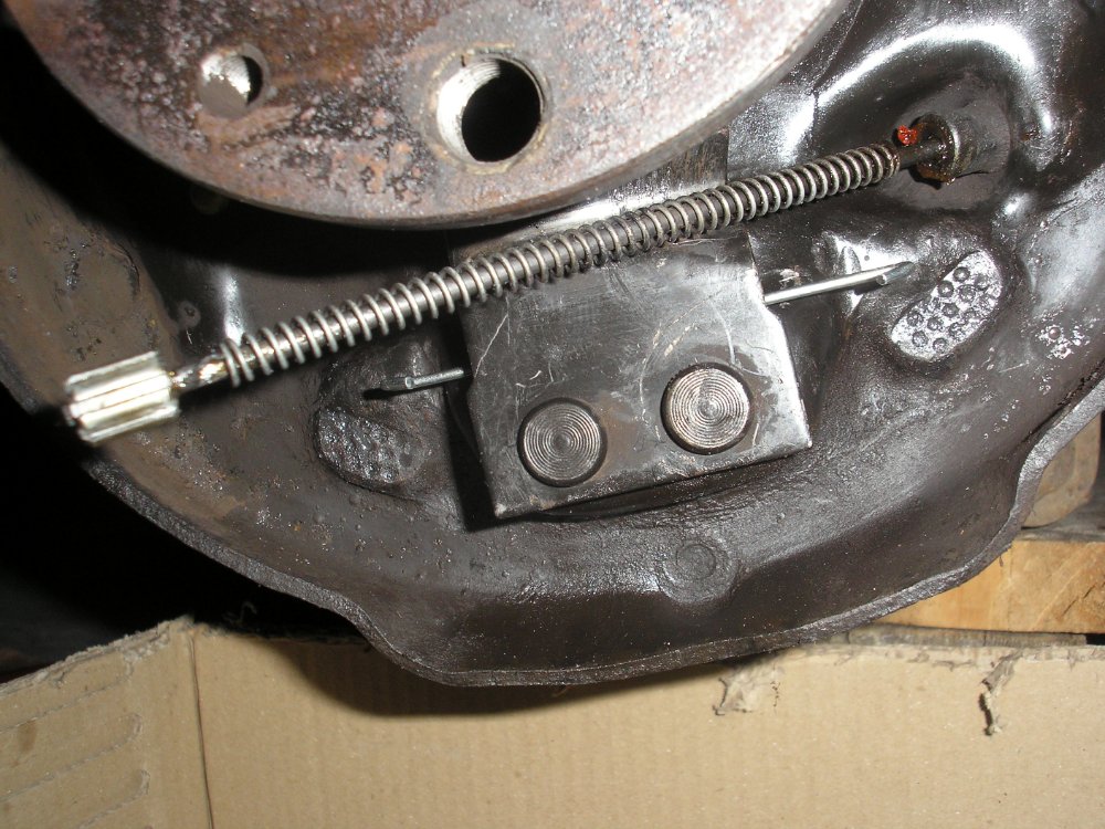

Je suis en train de remplacer machoires et pistons des freins arrières et j'ai un gros malaise pour remettre les nouvelles machoires.
La photo montre le bas du flasque avec cette satanée plaque métal qui sert de guide pour le câble de freins à main.
Il se trouve que le ressort inférieur doit passer derrière cette plaque, voir la photo jointe.
En positionnant le kit déjà prêt monté, il est super difficile de remettre ce ressort car les 2 machoires enfoncées empêchent de glisser un tire-ressort (fil métal) par derriere.
Je parts sur le démontage de pièces (rattrapage, 2 ressorts du haut) et mettre ce ressort inférieur en premier, mais même là c'est coton !!
Merci d'avance de vos idées (j'ai une pince à ressort mais pas très pratique)

voici la photo que j'ai oubliée dans le message précédent
photo du bas du flasque côté droit
bonne journée
