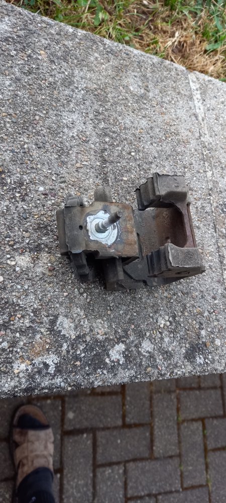

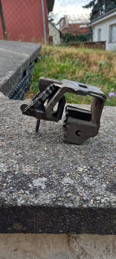

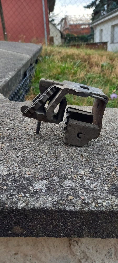

tu peux vérifier si il y a bien les "ressorts" sur les étriers/plaquettes, j'en avais perdu un une fois, et il y avait un bruit métallique à chaque bosse ou trou de la route

gege08
Messages : 2633
Re: Clonks, scouics et autres bruits du train AV
Message non lu par gege08 »
je viens de faire le mien, moins de 5min pour le changer
