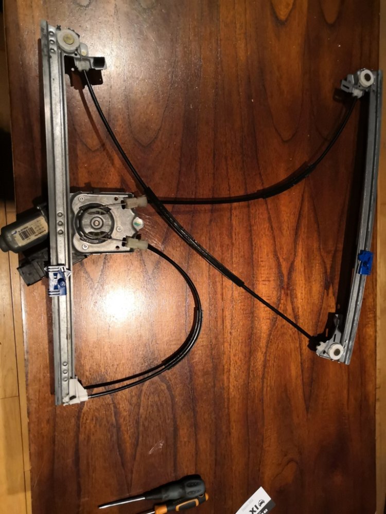

Je me servais normalement de mon lève-vitre l'autre jour quand tout à coup ! CLAC ! Comme un produit de pièce qui se casse (mais avec le recul, peut-être un bruit de câble qui se décroche). J'ai démonté la garniture et voici ce que j'ai.
La face générale (pour ceux qui connaissent cette pièce, il y a deux câbles qui passent en diagonale et un câble qui fait un C, et bien c'est ce dernier qui s'est déroché) :

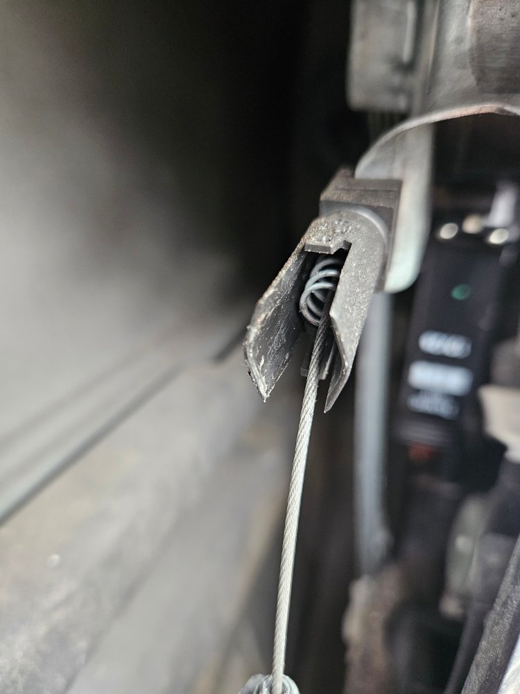

Là d'où le câble décroché sort :

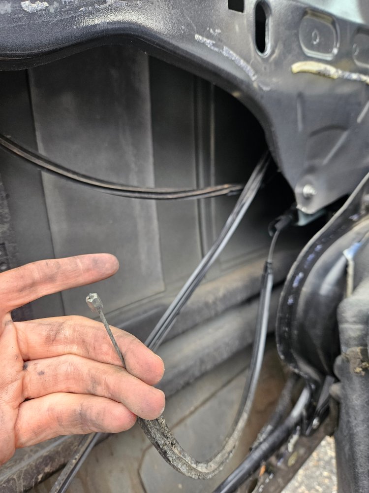

Un zoom sur le ressort encore en place :

Une idée de si c'est réparable ou bien s'il faut racheter ?
Merci beaucoup !

Les câbles sont accrochés à des pièces ( bleues sur la photo ) et ces pièces plastiques se déforment ou cassent .
Au mieux tu remplaces ces pièces + le verrou de vitre ( il fixe la vitre sur une des pièce ) , au pire c'est une lève vitre complet .

Changer juste les cables est assez chiant à faire, mais on y arrive avec un peu de patience. Changer le mécanisme complet est plus simple (sans le moteur évidemment)

C'est ça, je me dis que si j'arrive à remonter les câble sans avoir à tout démonter, ça serait plus simple, surtout que pour démonter il faut claquer les rivet du support d'enceinte. Si vous avez d'autres photos je suis preneur. :D :D :D

Euh... j'ai eu le cas avec une porte arrière lors de la dépose du mécanisme (et cela doit être la même chose pour l'avant), pas besoin de faire sauter un rivet, il suffit de percer ou creuser le logement (en plastique) en relief qui cache l'écrou afin de le retirer.
