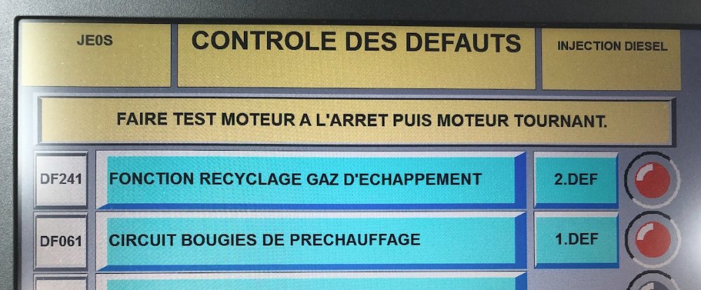

Ce matin, j'ai passée la CanClip une première fois moteur éteint avec un test de tous les capteurs, et il y avait évidemment plein de défaut en mémoire (orange clignotant). Une fois tous effacé, j'ai refait un second test, moteur démarré, et il m'en reste deux (en rouge fixe) :
Pour le circuit des bougies en défaut, cela fait 12 ans qu'il est là et je n'ai jamais eu de problème de turbo avec.
Non, celui qui m'ennuie c'est la fonction de recyclage des gaz d'échappement.
Il doit y avoir un capteur en défaut du coup, mais lequel…

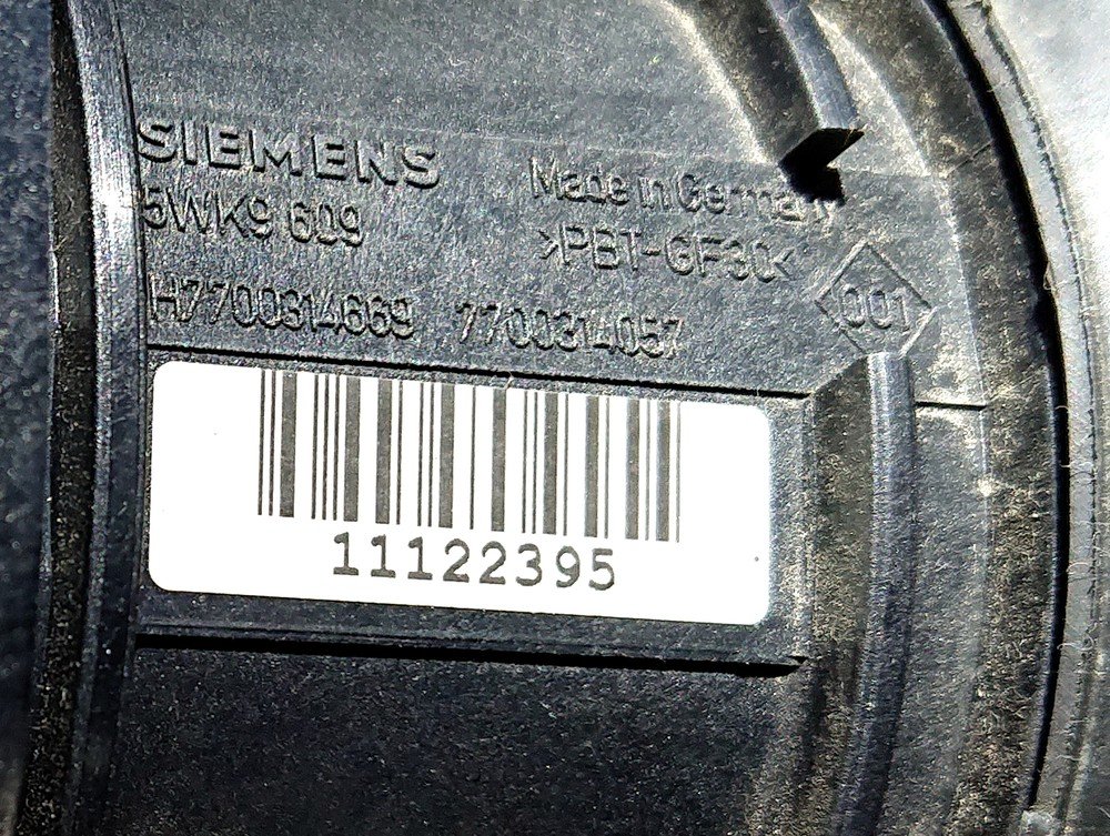

Publié : 15 août 2023, 11:29
par sommep
C'est bien lui ?
J'ai bien des références indiquées sur le miens (siemens H7700314669, et 7700314057).
Re: Mon turbo n'as plus la pêche…
Publié : 15 août 2023, 11:34
par rmoitry
Oui, c’est bien cette pièce.
